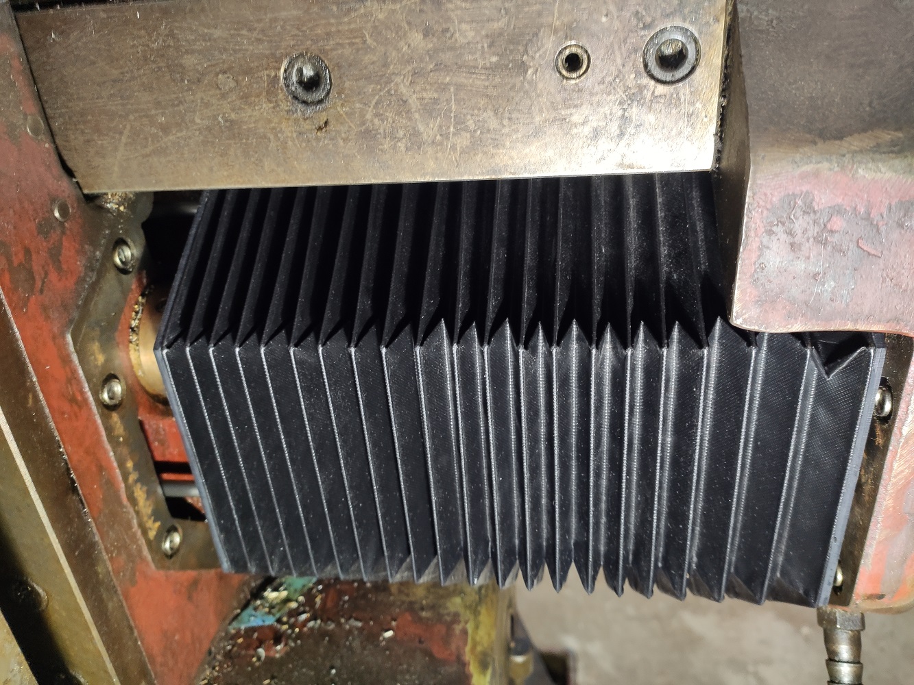

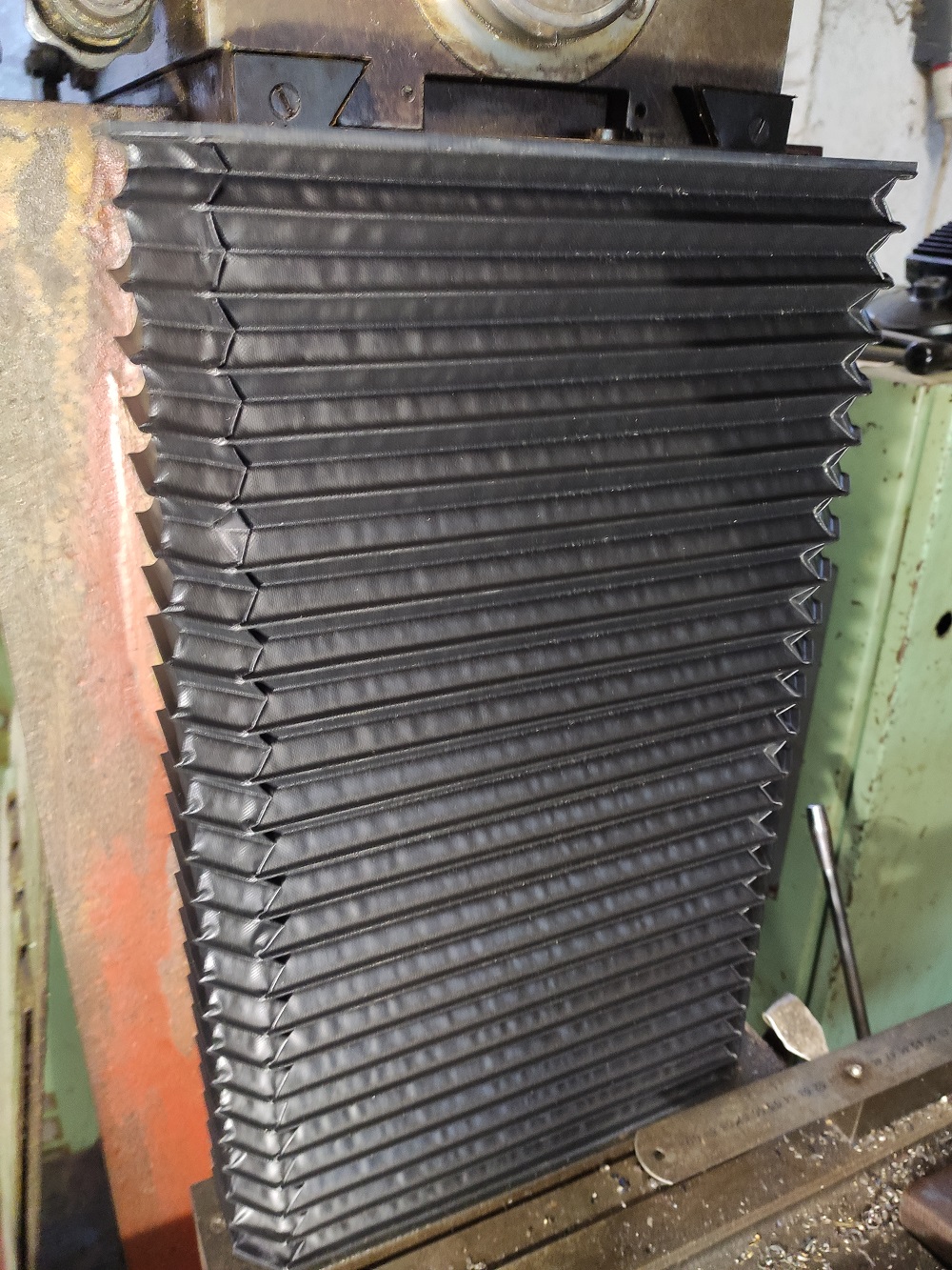

Namontoval jsem na svislé vedení a jedno podélné nové měchy, které jsem si navrhnul a nechal vyrobit v Číně. Kupodivu všechny rozměry sedly - nejhorší je trefit podélné vedení - jsou tam tyče + patenty, na kterých měch drží. Měchy jsou udělané tak, že nepotřebují žádné kovové díly, které jsou na originálech (dráty, plechy). Kov byl nahrazen plastem, snad to chvíli vydrží. Na první pohled vypadají měchy dobře, zatím netuším, jak budou odolné. U podélného měchu je problém s nevhodýnm zahnutím přebývajícího materiálu v rohu - bude tam padat a držet se bordel. To jsem si nepohlídal, budu ty rohy muset přetočit na druhou stranu a příště výrobce instruovat, kam to má být otočené.
Kdyby někdo chtěl, tak se může ozvat, výrobní podklady jsou u mě.

Ahoj, zatím jsem objednával na zkoušku jen vrchní svislé osy a jeden podélné osy. Každý byl za 50 USD včetně dopravy. Nutné donýtovat si patenty. Pro porovnání - REKO chce třeba za vrchní svislou osu 1643,- s tím, že dráty + plechy je jím nutné dodat (nebo 2118,- s novými dráty a plechy). Všechny ceny bez daně.
Ahoj díky za odpověď, to by celkem šlo. Máš tedy nějaké rozměry nebo nákresy. Že bych to poměřil ze 40cítkou. Jinak kdyby jsi chťel a bylo to stejné tak mám tři na horizontálni konzolu na 40cítkugaminn píše: ↑19. 11. 2020, 9:28 Ahoj, zatím jsem objednával na zkoušku jen vrchní svislé osy a jeden podélné osy. Každý byl za 50 USD včetně dopravy. Nutné donýtovat si patenty. Pro porovnání - REKO chce třeba za vrchní svislou osu 1643,- s tím, že dráty + plechy je jím nutné dodat (nebo 2118,- s novými dráty a plechy). Všechny ceny bez daně.
