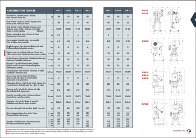

Zdravím,
mám dotaz ohledně vystřihování z plechu pomocí výstředníkového lisu. Příkon stroje je 2,2 kW, celkové energetické nároky pro výrobu součásti na postupovém nástroji jsou 180 kJ. Můj dotaz je ten, zdali to ten lis zvládne. Pokud k tomu bude i nějaké vysvětlení, budu rád.
Díky :)

Pouze z příkonu neznámého výstředníkového lisu to zřejmě nikdo neurčí. Je-li to továrně vyráběný stroj, tak snad lze zjistit jeho parametry.

jedná se o stroj T30-CE, parametry jsou uvedeny zde:

1J=1Ws
tudy vede cesta
těch 180kJ můžeš někam nacpat pomalu nebo rychle
pomalu = malý potřebný výkon
rychle = velký potřebný výkon
z příkonu 2,2kW můžeš dostat na hodinu 2,2kWh energie, tj. 2,2x3600=7920kWs =7920kJ
7920/180=44 kusů za hodinu ( čistě teoreticky z potřebné energie)
nějaké ztráty atd.
potřebné síly ??
energie naakumulovaná v setrvačníku ????
počet zdvihů pro průchod kusu nástrojem ???
asi je na to nějaká metodika výpočtu, tohle je jen základní fyzika

Díky za tip.
Tak jsem nad tím uvažoval, ale potřeboval jsem ujistit, jestli jsem na to šel správně.
Síla na vytvoření je 180kN a počet zdvihů na průchod je 5.
