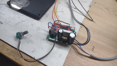

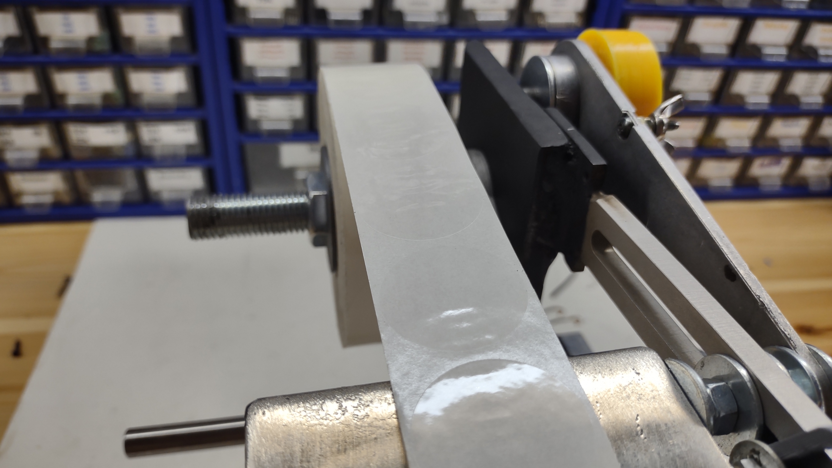

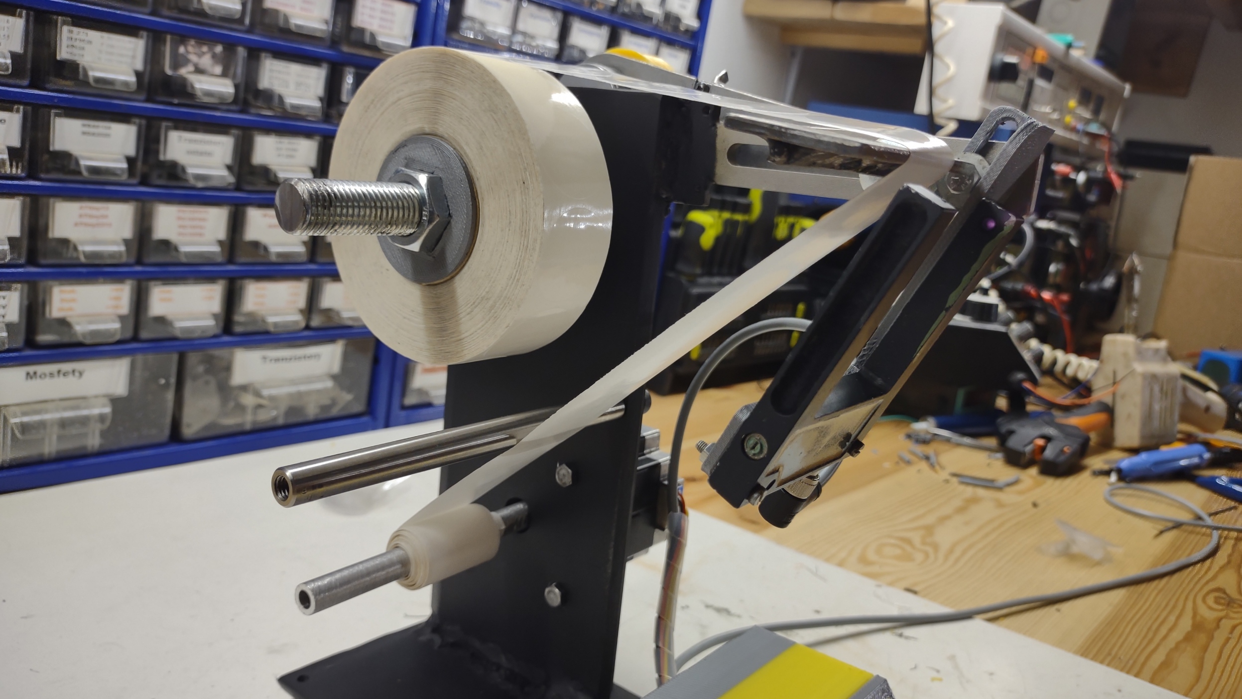

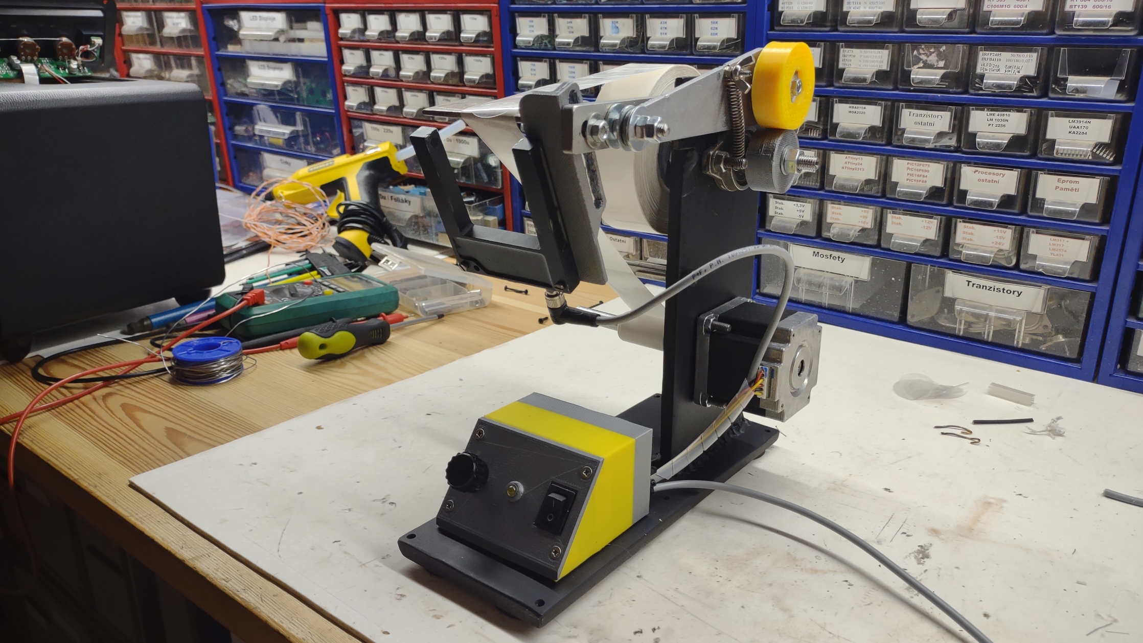

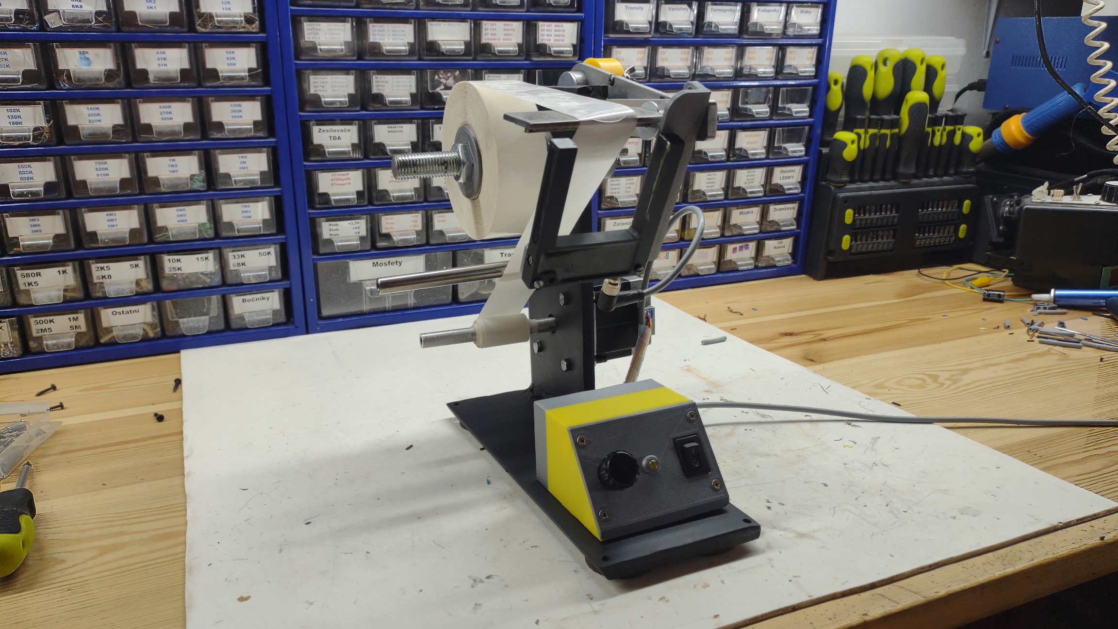

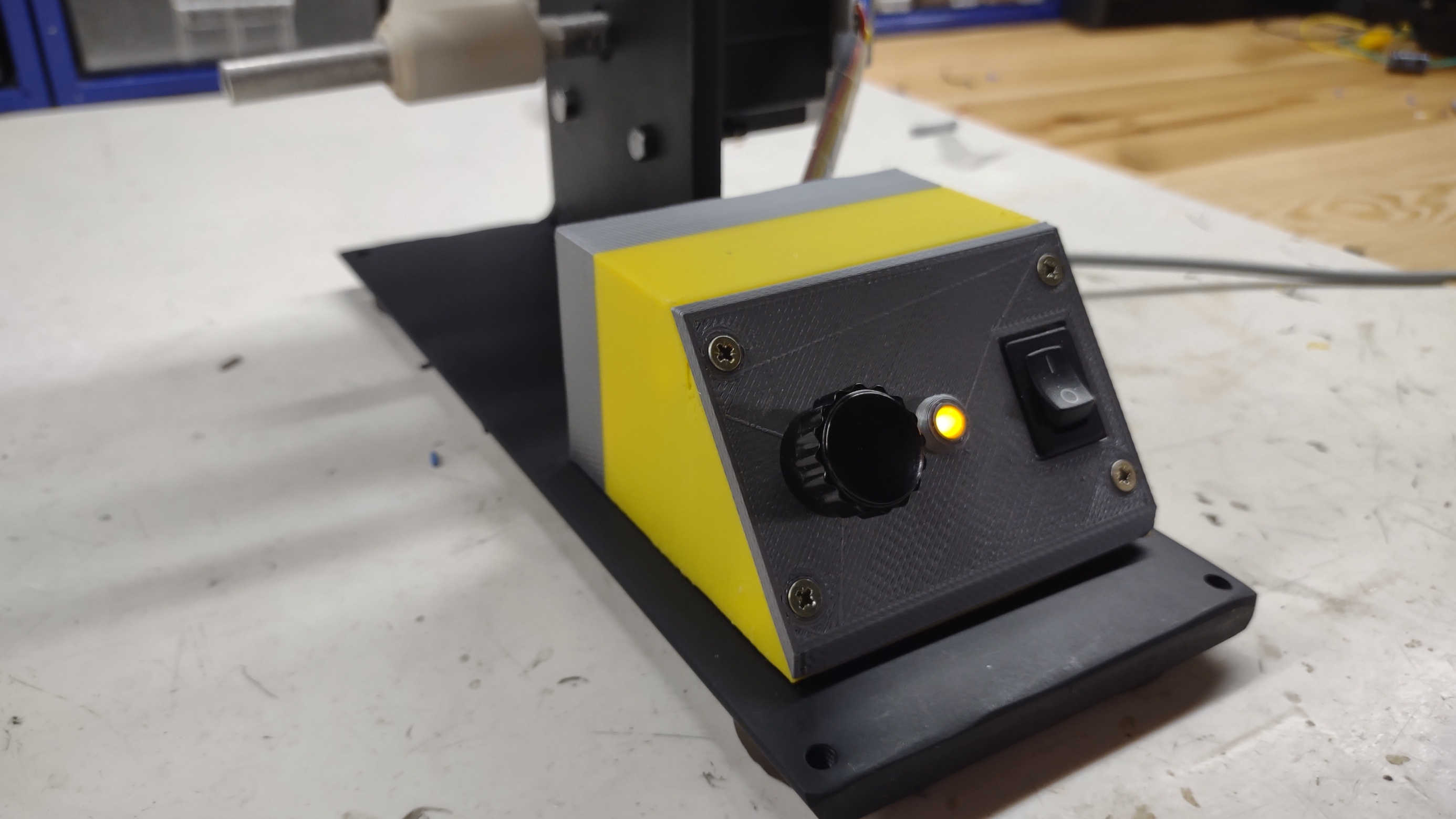

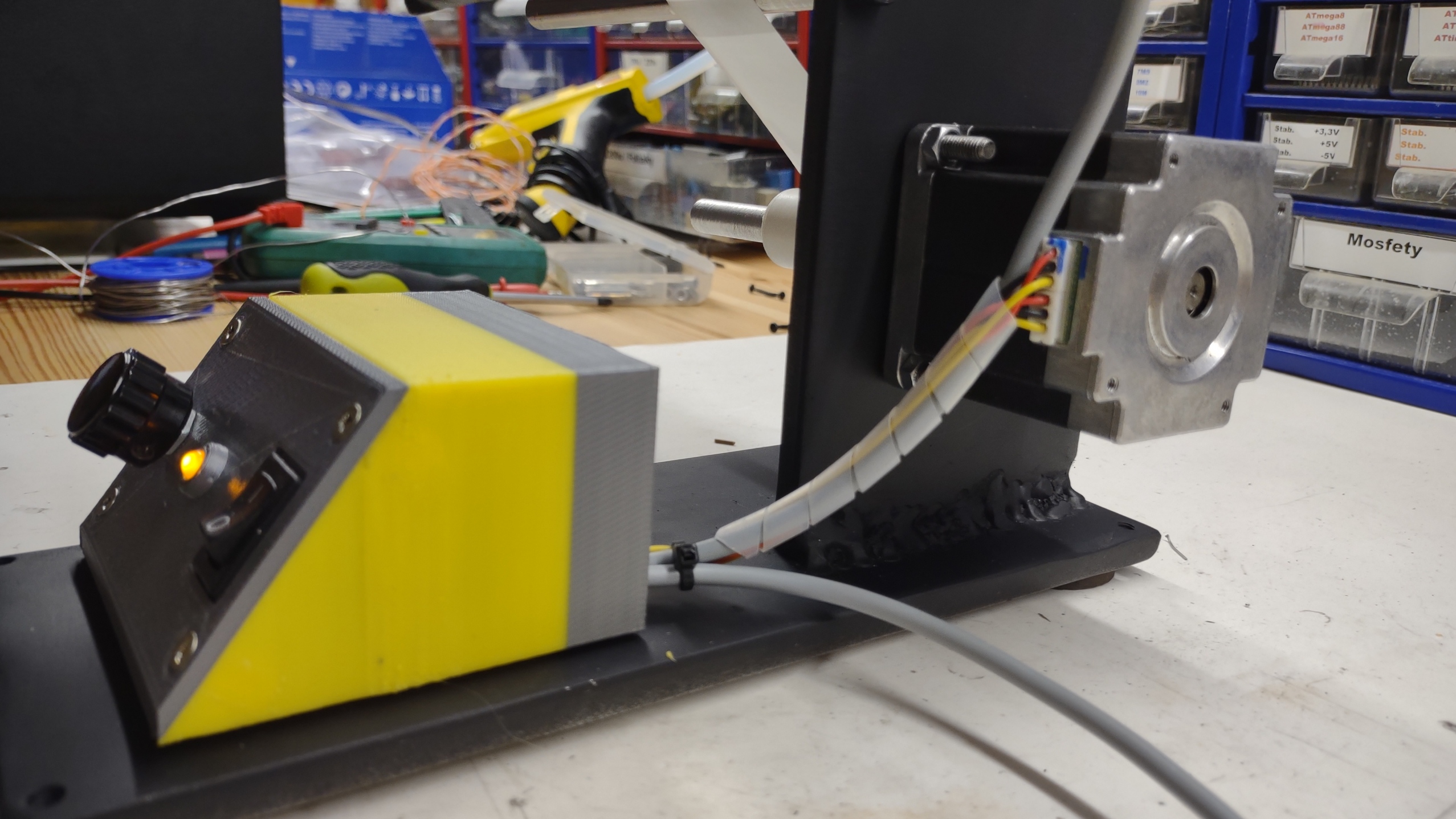

Jen tak na odlehceni se pochlubim bastlem :D
Tyhle lepici kolecka pouzivam na baleni darku a furt me stvalo ze je clovek musi odlepovat obouma rukama, nebo si jich nalepit zasobu na hranu stolu atd... Tak jsem za cca dva dny zbastlil odvijecku co dum dal. Nejaky driver z ciny, pulzy dela 555ka, opticka zavora... Napajeni je z lab. zdroje staci 18V. To se letos bude detem balit jedna radost. 3D tisk je fak bozi na vyvoj ruznych kravin :)

Hezký, přitom taková blbost... :lol:
Příspěvky: 9563
1. 10. 2020, 8:18
Boží :) Pro mne by byl pokrok už jen ta páska s kolečky :mrgreen: Stříhám pracně proužky z klasické pásky, tuto vymoženost jsem neznal..
Jinak, toto sfouknout za dva dny, klobouk dolu!
