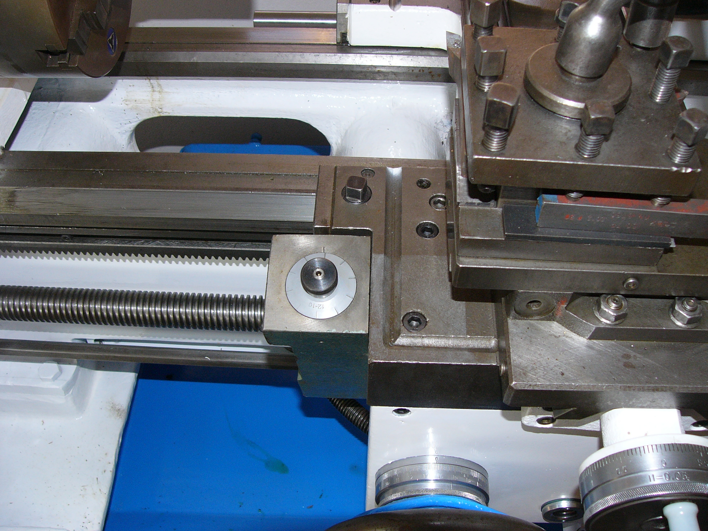

Hodinky na SU32 viz. příspěvek o několik stran dopředu považuji za dobrou věc, pokud se dělají dlouhé závity. Pokud je budete chtít pořizovat, tak přikládám fotografie, jak přesně vypadají. Montáž zabere asi dvě minuty.
Hodinky detail
Hodinky detail
Hodinky na stroji
Hodinky na stroji
Hodinky na stroji 1
Hodinky na stroji 1
