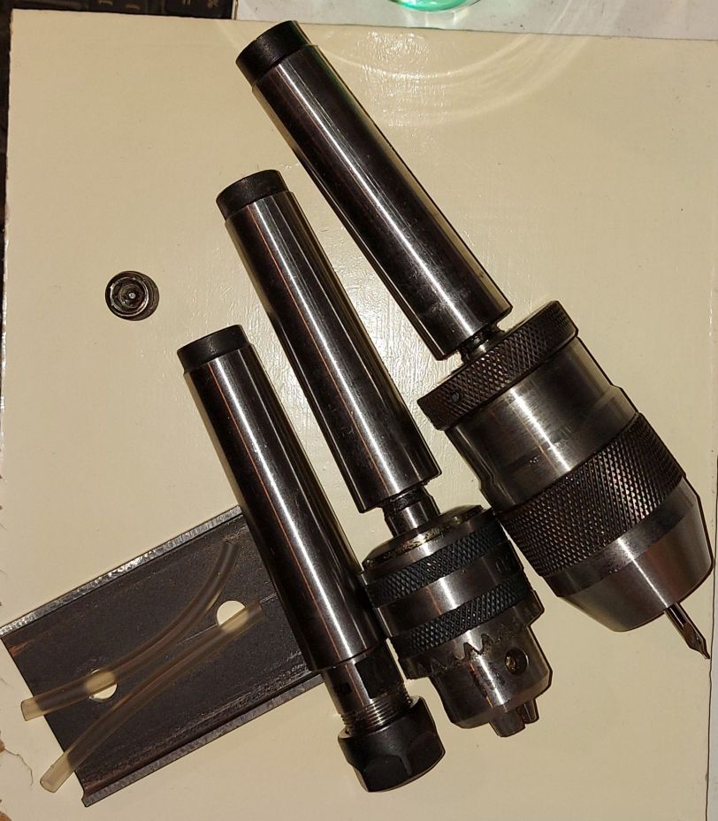

No pokud používá kužely s unašečem tak už to teď chápu, já mám trny MK2 se závitem a zašroubováním červíka M10 určuju kdy ten trn vyndám.
No on to Miltech myslel asi takhle: já napůl elektrikář a půl ajťák, soustružník amatér ptající se občas ne úplně správnými výrazy, a pak někdo, kdo se tím živí zdá se osm hodin denně na sv osmnáctce...
