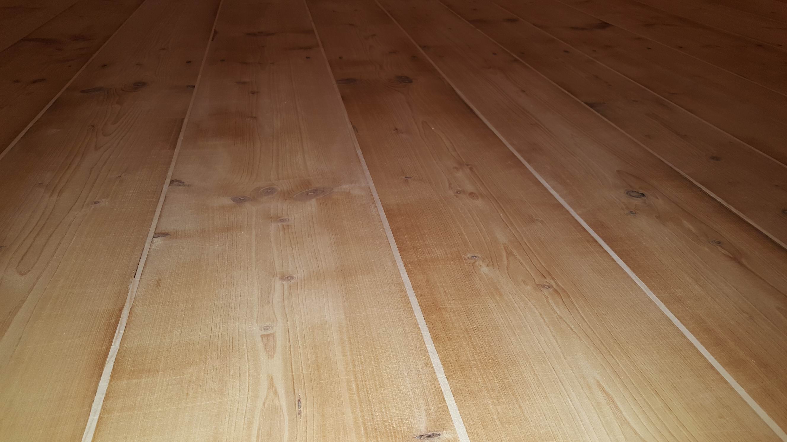

Ahoj mam jich asi krabici, možná dvě, přesně jako ty, ze sady dvě a zničené na prvním prknu. Koupil jsem je někde na netu, jestli chceš pohledám je.
pak jsem dvěma udělal celý pokoj. Budeš vlepovat lišty? Pak lepidlo jen z jedné strany.
našel jsem fotku, nebyl to teda dub :)

Já se po nich podívám, ale až ve středu, měl bych je mít ve skladu, já mám podlahu hotovou, heč :lol:
Fotka je po broušení podlahovkou, před lakem. Dneska ke to trochu ztmavlé, ale furt to vypadá pěkně.
