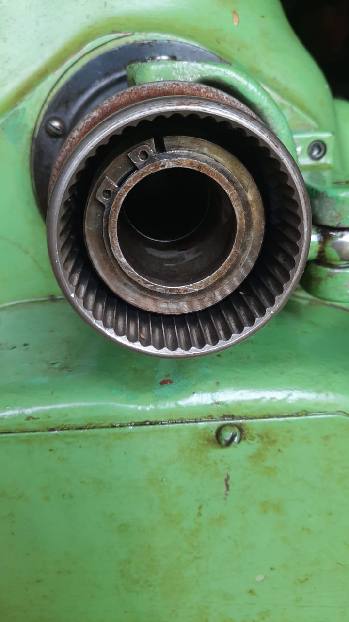

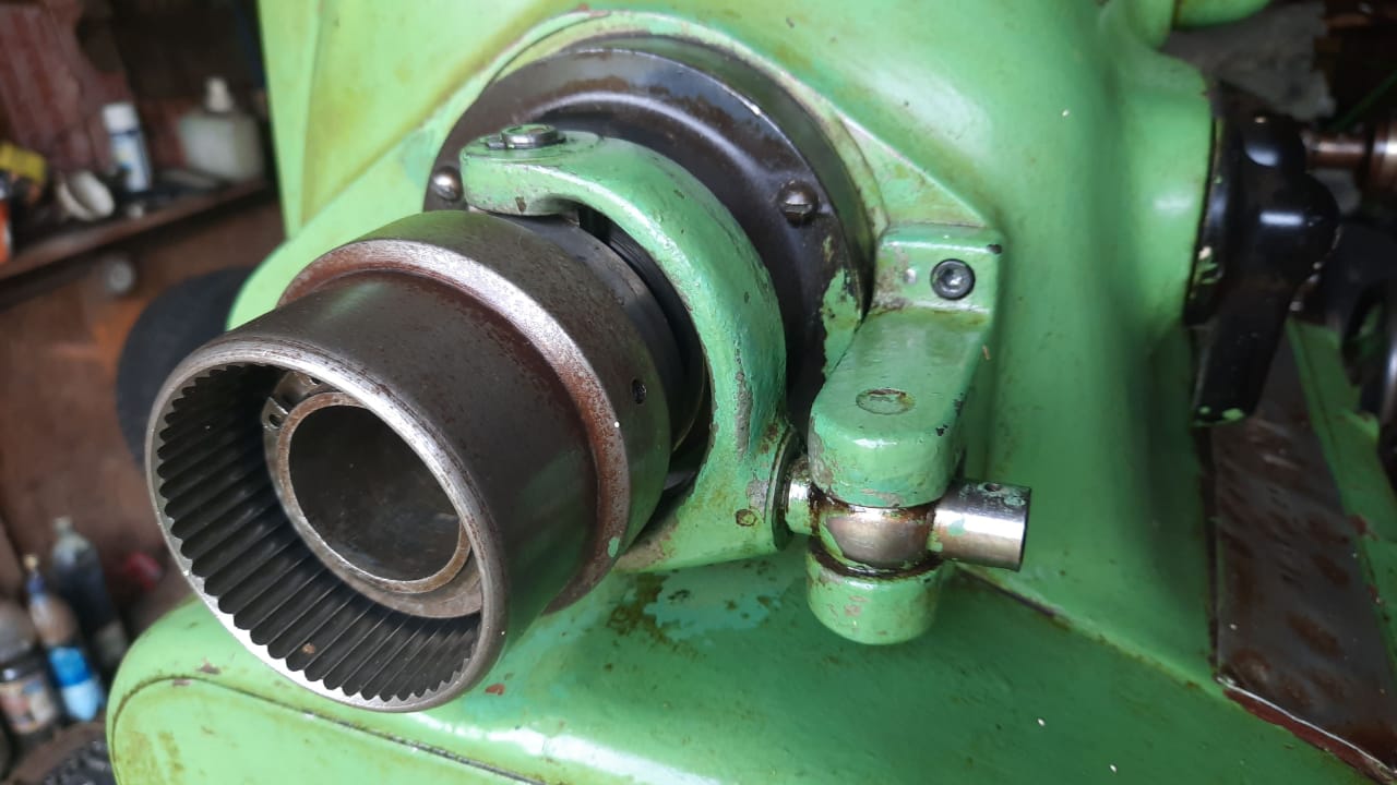

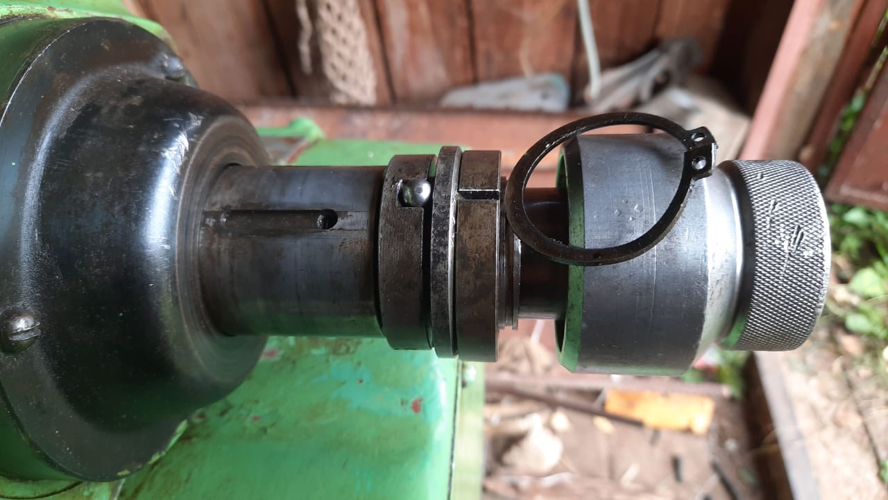

Dobrý den,
touto cestou hledám někoho, kdo by poradil, natočil video návod ke kleštinovému upínání na soustruh S28. Tatínek zakoupil soustruh ale nemůže zprovoznit. přikládám foto jak to má namontované. Za konzultaci ráda zaplatím.
Předem děkuji

Pěkný večer,
Podle obrázků tam chybí jenom ovládací páka a pero s nosem, kuličky pr.8mm musí být tři, (při montáži se přilepí do výřezů hustou vazelínou).
Postup upínání:
-do kuželové dutiny ve vřetenu narazit pouzdro pro kleštiny
-do pouzdra vložit kleštinu (pozor na kolíček proti pootočení, ale někdy tam není)
-nasunout tažnou trubku, našroubovat ji na závit kleštiny a dotáhnout tak, aby při zatažení za páku rychloupínání se kleština dostatečně sevřela na upínaný díl, a pak zůstala v sevřeném stavu zajištěna
-opačným pohybem se musí kleština dostatečně rozevřít
Upínání funguje tak:
-zatažením za páku se posouvá pouzdro se třemi šikmými výřezy
-přes kuličky tlačí na kroužek s kulovou plochou
-kulová plocha prostředního kroužku rozpíná rozříznutý kroužek a jeho pružnost tvoří potřebné předpjetí pro upnutí dílu v kleštině
-zároveň se kuličky vzepřou proti kuželové dutině v pouzdru upínače a tím samosvorností zajistí kleštinu v sevřeném stavu
To lze provést pouze s upínaným dílem v kleštině, jinak se kleština v sevřeném stavu nezajistí.
Upnutí lze provést i ručním dotažením tažné trubky za klidu stroje. K tomu účelu byla v příslušenství tažná trubka s ručním (hladkým) kolem.
V hlavě tažné trubky býval odpružený kolíček, ktery aretoval polohu dotažení za vnitřní drážkování v upínači.
Nos na peru zajišťuje proti povolení pouzdro zašroubované v konci vřetena.
Obrázky upínání jsou v manuálu na www.tumlikovo.cz
