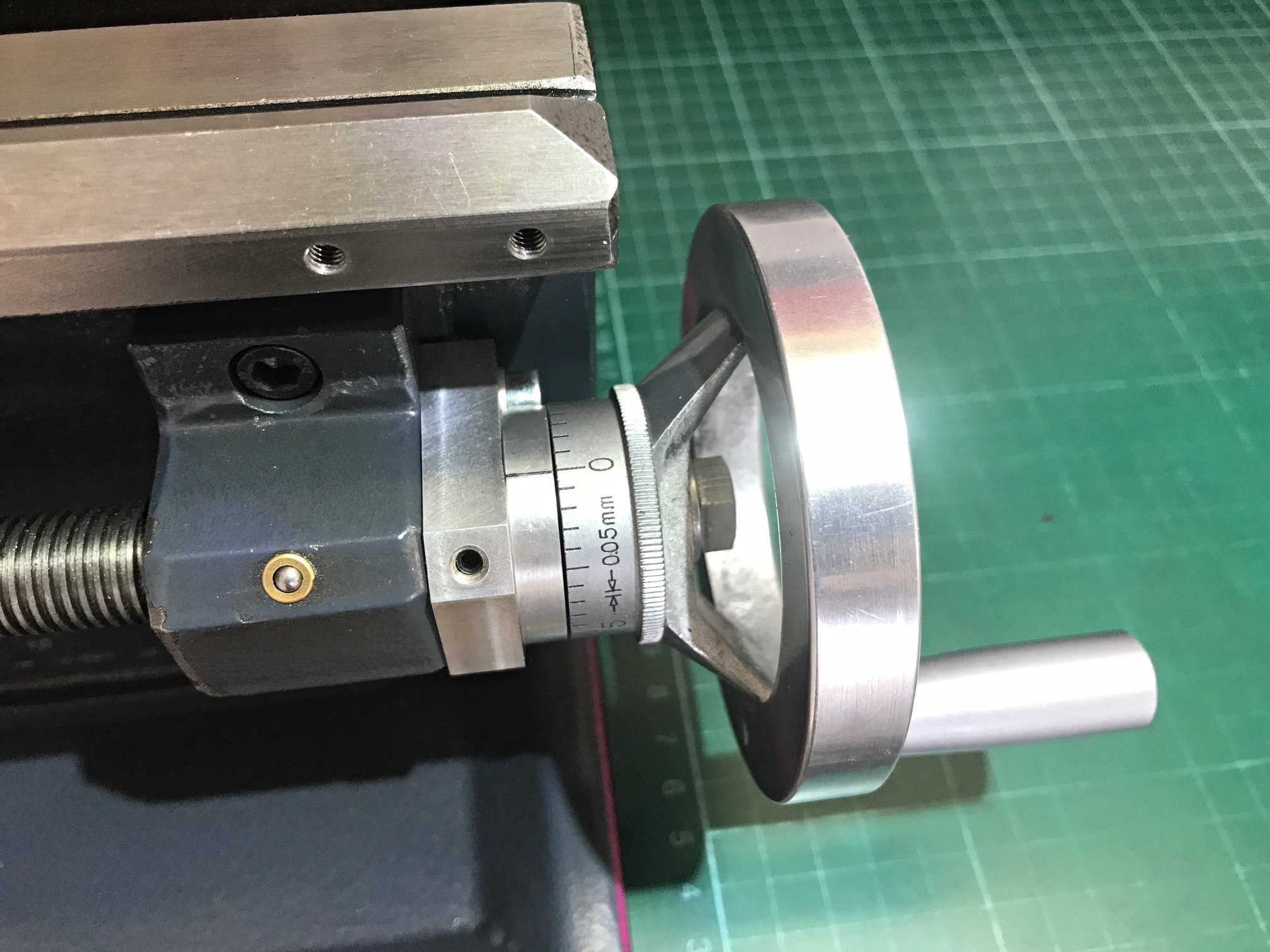

Tak já zatím nemám motivaci řešení pohonu předělávat, pokud by mi odešel motor, tak bych pochopitelně použil jiné řešení s FM, ale zatím mi soustruh funguje a pohon vyhovuje. Zařadit vypínání do obvodu 230 V mi nedělá problém, nevím, proč by se to prostě nedělalo...
Vhodně dimenzovaný mikrospínač ( https://www.tme.eu/cz/details/mkv11d12/ ... mk-v11d12/ ) prostě odblokuje relátko samodržného síťového vypínače pohonu (0/I) a je to, bude to to samé, jako stisknutí tlačítka 0 vypínače. Jistě by nebyl problém dát do obvodu relátko a k mikrospínači táhnout malé napětí, ale zase je to jen kontakt navíc, který toho mnoho nepřidá...
Jak jsem psal, bude to hlavně jako bezpečnostní prvek proti najetí do hlavy a doběh se tak dá vykompenzovat tím, že se spínač dá do vhodné polohy počítající s doběhem, který je u mě pár otáček, což na strojním posuvu udělá málo. Já mám stejně ale trvale pohybový šroub strojního posuvu mimo záběr, takže mě doběh netrápí, strojní posuv prakticky nepoužívám, protože dělám spíše hodně malé věci a jedu ručně, na šroub strojního posuvu mám dáno ovládací kolečko s kličkou a posuv dělám ručně, má to i nonius, takže se s tím dá dělat dost přesně.
No a potom ten vypínací doraz bude na závitování, kde se na konci vjede do zápichu, takže zastavení stroje nevadí...

pavlík
Příspěvky: 896
Bydliště: Praha 5
8. 10. 2020, 9:24
Ano, myslím, že nejsem ve špatném vláknu a že neplevelím...
Tlatoani píše: "ano, samodržný hlavní vypínač je jedna cesta, jak jsem to měřil tak relátko bere v sepnutém stavu 23mA, znaméná to ale véct na mikrospínač 230V. U toho vidím problém ne v mikrospínači, ale v izolaci drátů a tím jejich tloušce."
Použité díly jsou tyto, kryt je plast, mikrospínač OK a přívod je síťový kablík, bohatě dostačujícího průřezu vodičů, vedený v ocelové nerezové chráničce (oboje dostatečně měkké a dobře ohebné), chránička bude pochopitelně pospojena s kostrou, takže pokud by náhodou došlo k prodření, vyrazí to jištění, takže bezpečné řešení... Si myslím :roll:
