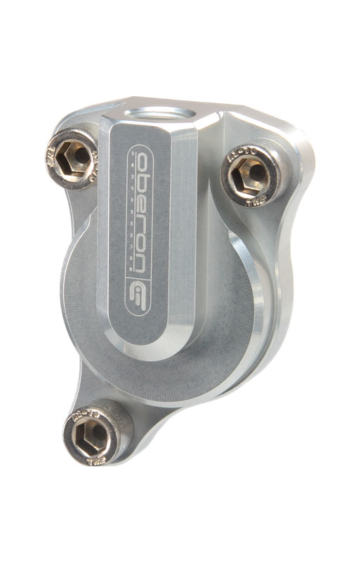

poptávám výrobu dílu na moto...jedná se o spojkové ''prasátko'' ...válec s přírubou do motoru a závitem (vstup pro hydrauliku).Díl mám vymodelovaný v solidu
ilustrační foto

To jsou tak drahé náhradní díly na moto?
Rád vyrobím. Pošli mi prosím STEP model na email jan.zoubek.cnc@gmail.com
S popisem materiálu a já ti to nacením.

Taky můžu vyfrézovat. Podle foto bych to frézování viděl na 600kč/1ks i s materiálem (předpokládám hliník) ale záleží co by bylo z druhé strany, kolik ks, jaký materiál...

VZP píše: 8. 10. 2020, 7:20 poptávám výrobu dílu na moto...jedná se o spojkové ''prasátko'' ...válec s přírubou do motoru a závitem (vstup pro hydrauliku).Díl mám vymodelovaný v solidu
ilustrační foto
Ahoj ,asi by to chtělo upřesnit a dát sem ten 3d model. Myslím že když ti někdo nabídne že to vyrobí za 600,- ,tak asi netuší jak to celé vypadá. Nehledě na to ,že v tom přesném vývrtu/výbrusu na ten pístek z druhé strany musí být povrchová úprava alespoň kvalitní elox. Na dně té díry se závitem kam šroubuješ tu hydraulickou hadici musí být dosedací plocha s přesným úhlem jinak ti to poteče. Material bych viděl 7075 T6 😉

Není cílem prozrazovat konkurenci že jsi nejlacinější, jsi mladý, čas tě naučí mlčeti zlato.
BTW ostatní (ti druzí) to vyrobí i za 539Kč,-
min. 150Kč jsi nezapočítal dopravu materiálu k tobě do dílny.
Materiál určitě: EN AW-7075-T6
