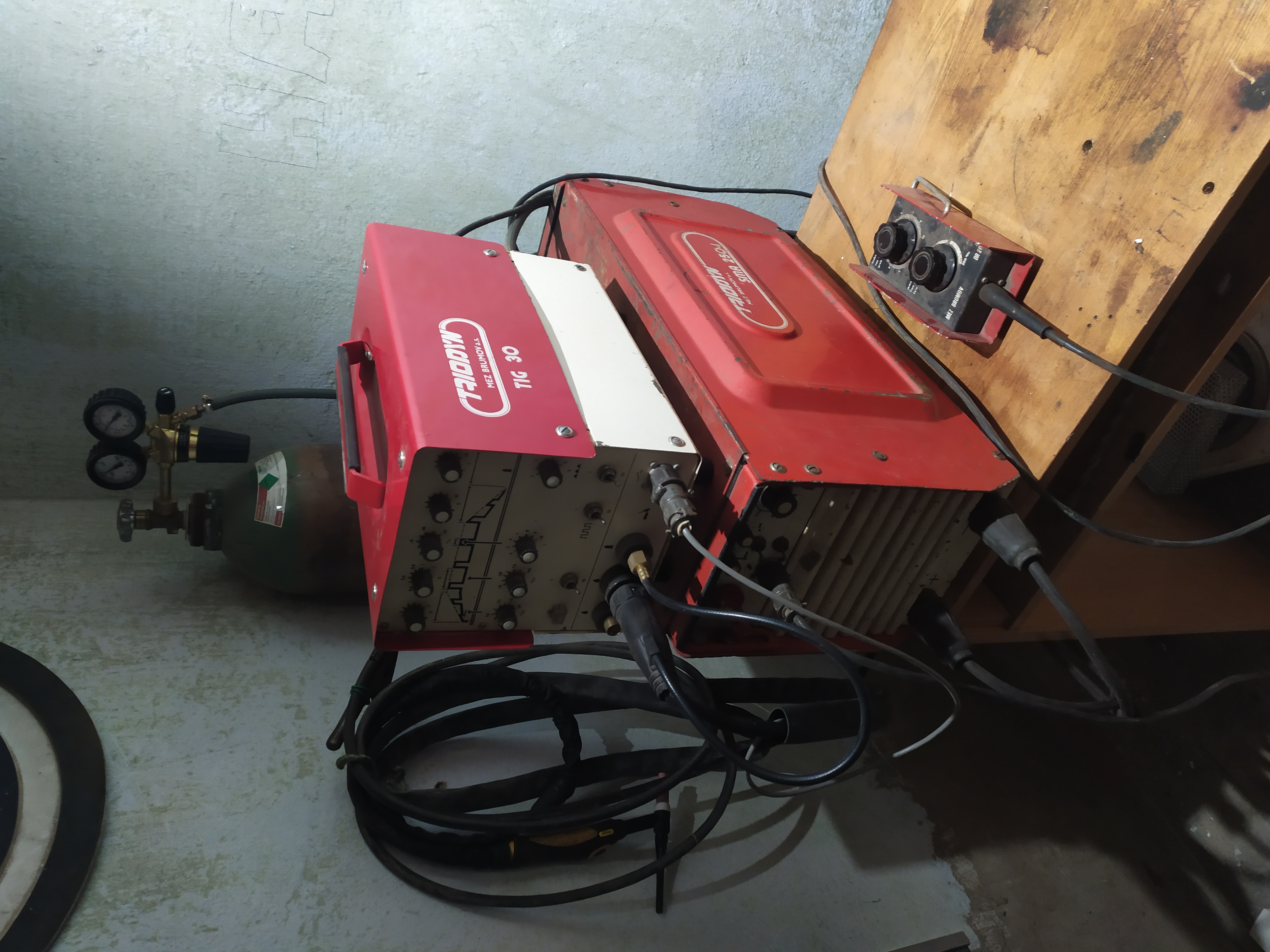

Thomeeque>popremyslej nad tim AC/DC TIGem, to je fakt univerzalnejsi volba, pokud nevaris profesionalne. Sam vyndam COcko asi tak trikrat za rok, prenosny invertor mozna jen jednou, ale AC/DC TIGem varim neco kazdy tyden.

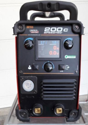

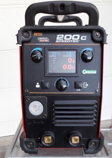

Thomeeque píše: 9. 10. 2020, 7:06 Našel jsem fotku a PDF, z obojího to vypadalo na 50Hz trafo, ale asi jsem se tedy splet, no.. :roll:
Mea maxima culpa; sotva jsem to prodal, tak jsem zapomněl, jak se to jmenovalo. Správně je to SpeedTec 200, nikoliv PoweTec.
Jinak PowerTeky existují i bez toho klasickýho trafa :
https://www.lincolnelectric.com/en-gb/E ... c_EU_Base)

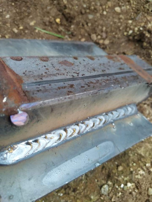

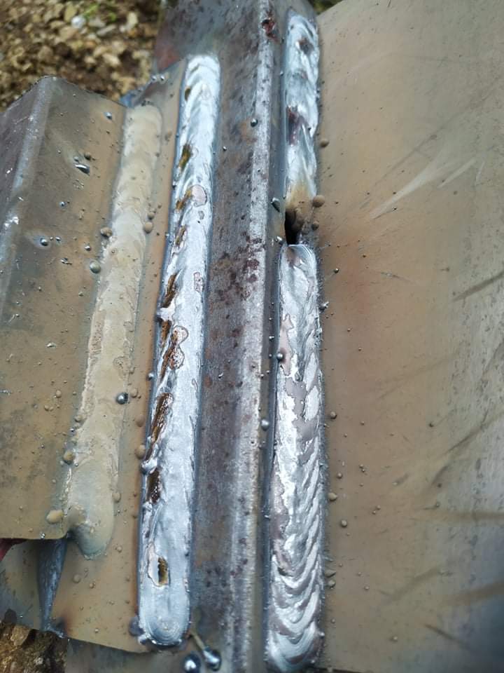

Akurát zvaram mojim inventorom jasic160 220v nejaké foto. Pohodlne sa s tým dá zavariť tak 8-10mm potom treba ísť na viac vrstiev.

Jako svářeč amatér bych podle fotek řekl, že máš rychlou ruku.

Prečo myslíš ?

kresba housenky

Keby idem pomenej tak sa zvar prepadne ten spodok bola 2mm jokel platna asi 4mm.
Keby uberem tak zas robí zvar do výšky a to sa mne osobne nepáči. :mrgreen: .
Ešte by sa dali robiť "MiG like TIG" :lol: krúžky ale skôr som chcel ukázať ze na 220 sa dá plnohodnotne zvarat.

novic: nenech se znervóznit. Na Jasic a to, co jsi svařoval, je to dobrý. :)
Dva nestejně tlustý materiály se svařujou špatně.

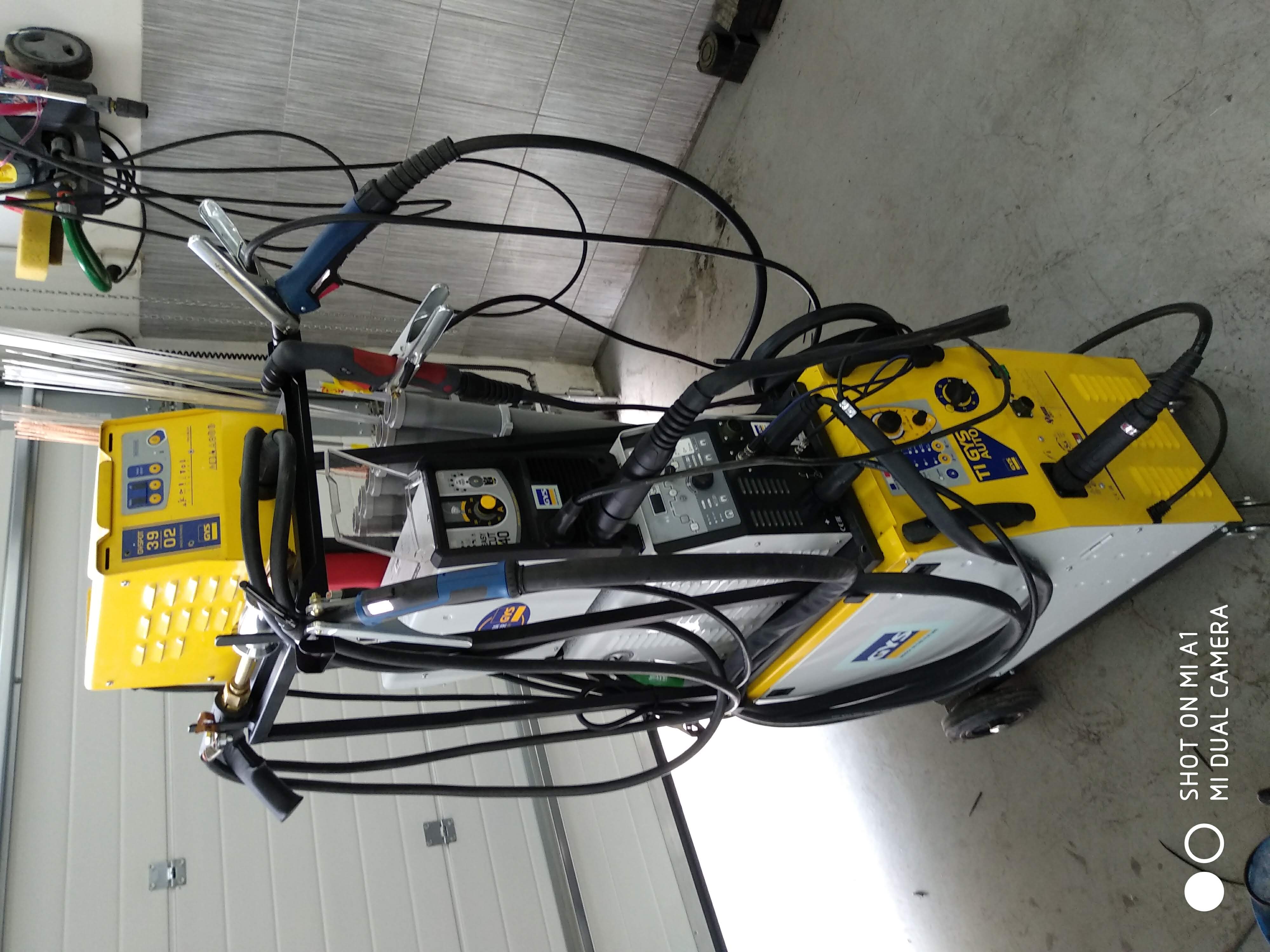

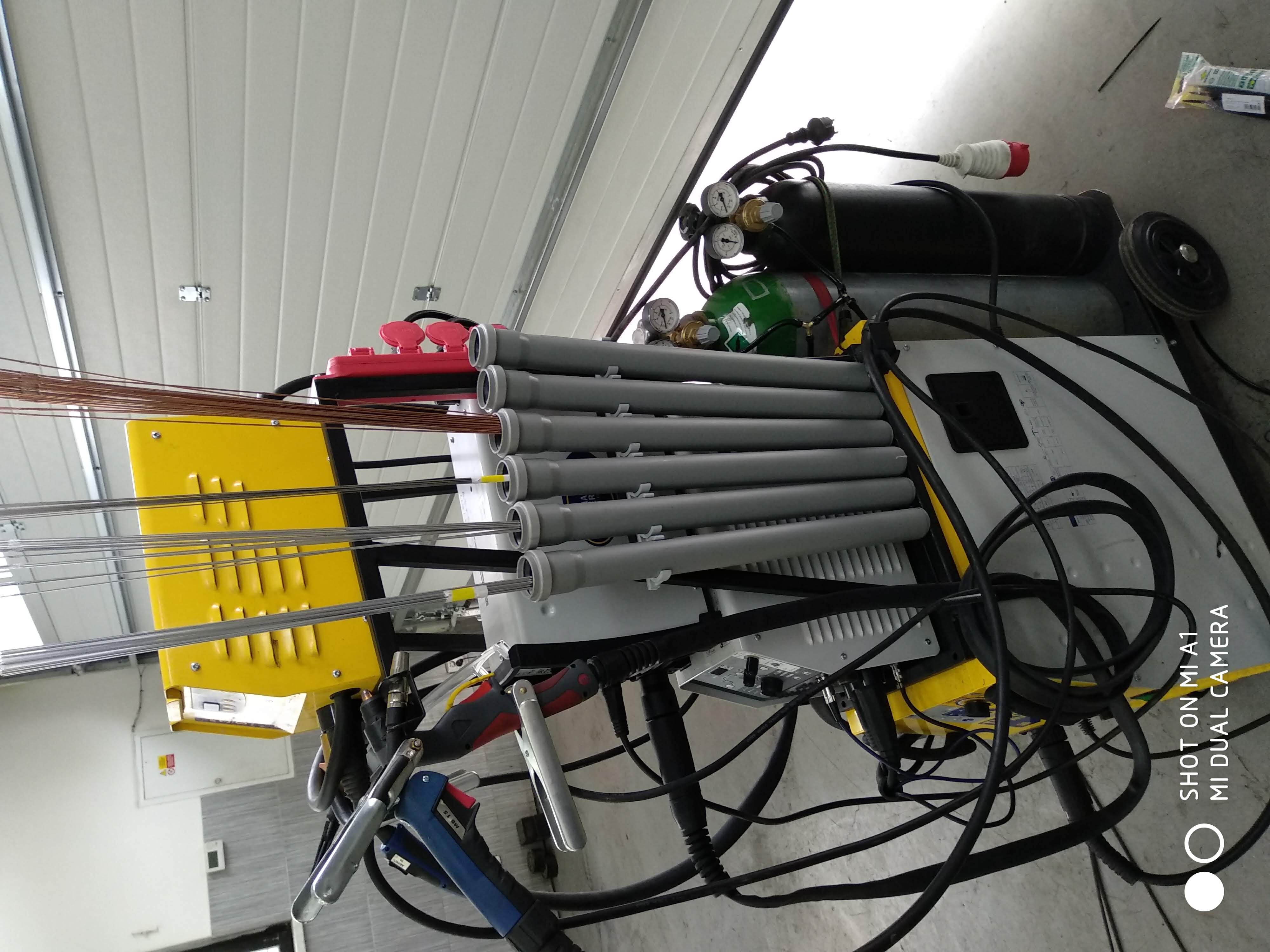

už 5 let používám mojí sestavičku GYS a nedám na tu značku dopustit.

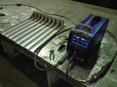

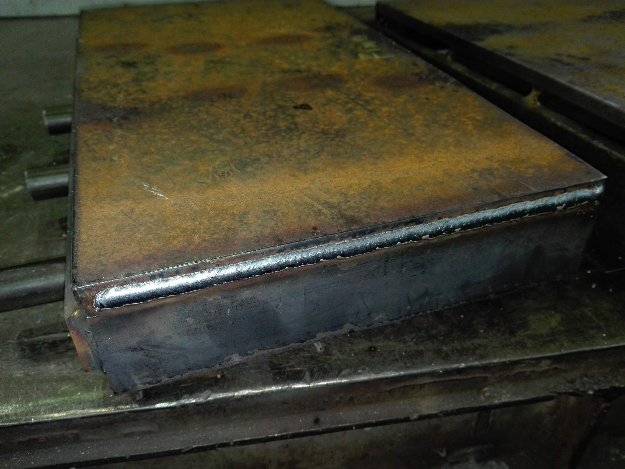

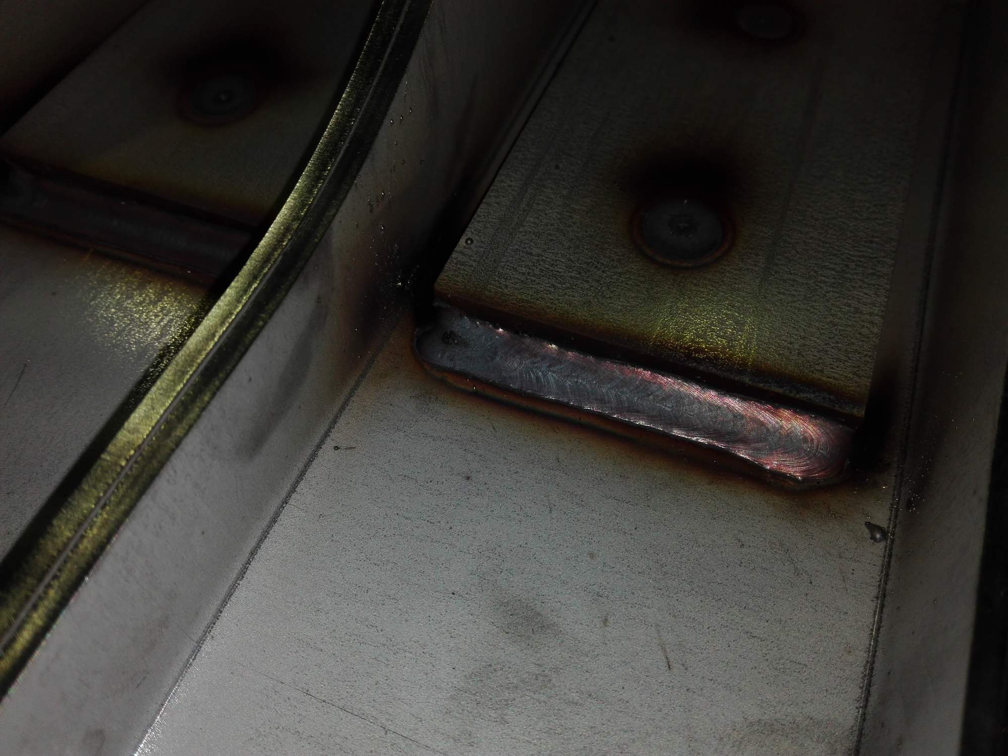

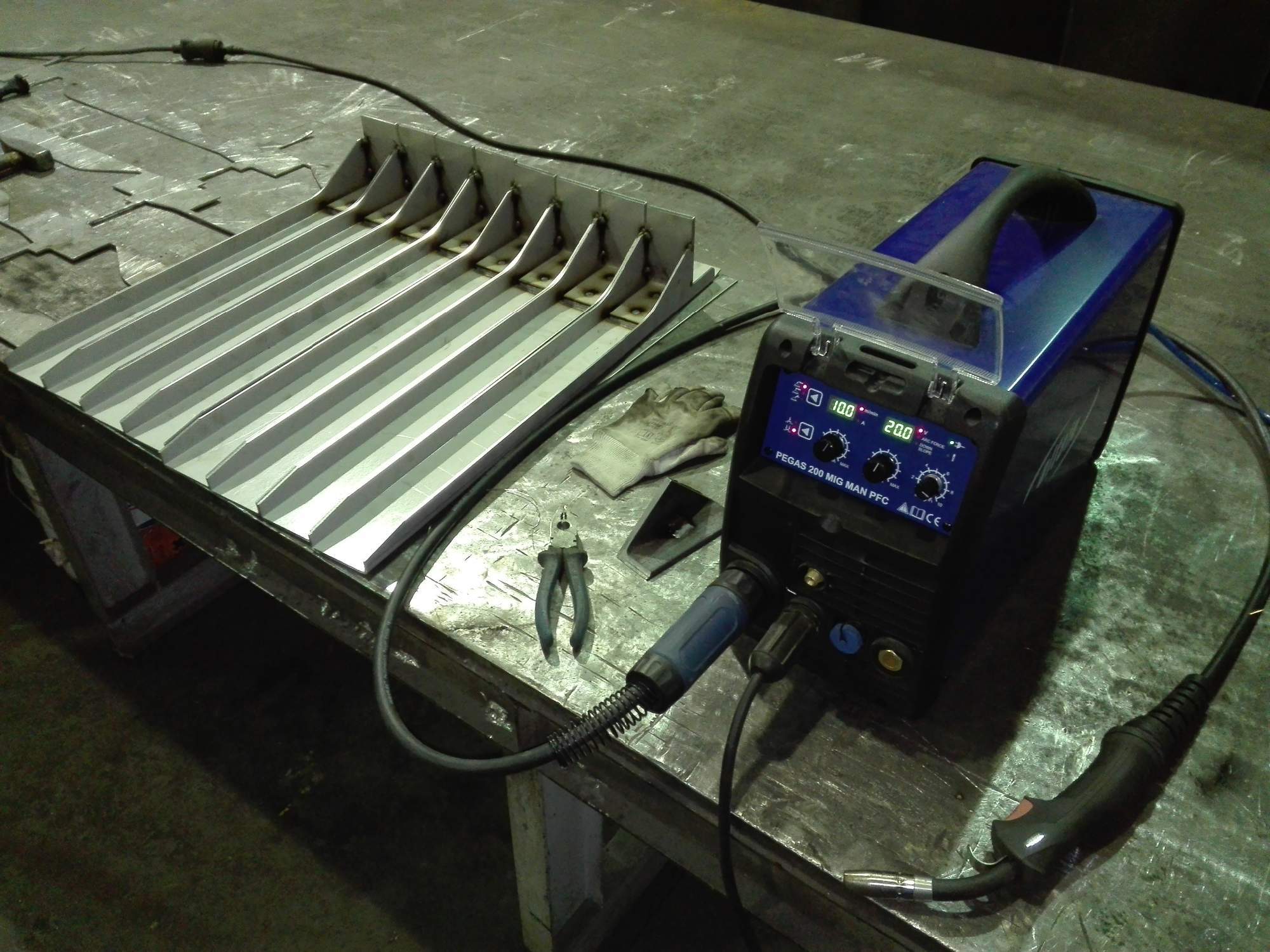

takhle vypadají sváry od svařeče inventorem na 230V

Podľa mňa je jasic perfektný za tie peniaze v práci skladam s ewm 350 a obcas fronius 4000. A tenké materiály zavaria rovnako ako jasic. Krajšia kresba sa robí od 5 MM hore kde si človek môže pridať.
Keď zvaram klasické jokle 3mm a 2 mm hrúbky steny zvaram práve takto aby bol zvar liaty je to tak krajšie (podľa mňa ).
Ináč je pravda že mám radšej keď to odsypa a rukou idem celkom rýchlo. Take tempo ako je v práci. :lol:
Ten vrch je nerez to je jasne krajšie.
