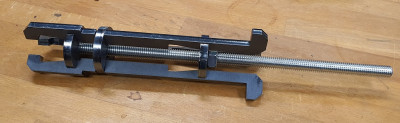

Stahovák, nebo spíš vytahovák na redukci Morse 6 / Morse 5 z vřetena soustruhu.
Jednoduchý výpalek z šestky plechu a kolik ušetří práce s prostrkáváním podložky vřetenem :-)

Pěkný, ale není jednodušší mít hrot se závitem ?
Příspěvky: 8367
12. 10. 2020, 6:56
Hrot jo, ale když tam dám kleštinový upínač tak musím přes redukci. A abych ji vyndal, tak jsem musel až dozadu ke konci vřetena a dávat tam tyč s podložkou na vytažení, což je samozřejmě obrovská spousta práce :-) tak jsem to udělal takhle :-)

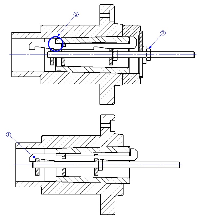

Koukám na to jak puk a pořád mi nedochází, jak to vlastně funguje :?:
Příspěvky: 8367
12. 10. 2020, 7:44
Sem to nakreslil :-) Vytahovák se do redukce strčí stažený (dolní obrázek, zakreslena jen jediná čelist (1)), vytažením středového šroubu se čelisti roztáhnou od sebe (ty dva kroužky se zářezy se posunou po těch šikminách), v místě (2) se zoubky zaháknou za zadek redukce a matkou (3) to normálně vytáhneš (přes podložkou a kousek trubky).

Děkuji, teď už je to jasné.
Pěkná práce.
