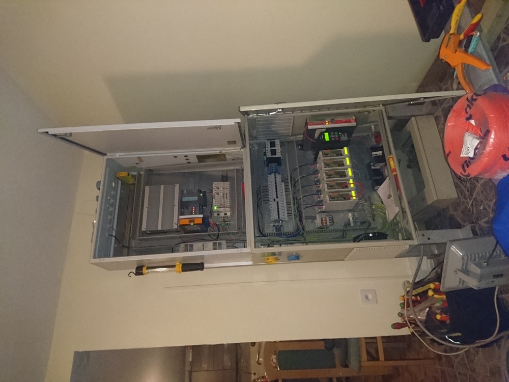

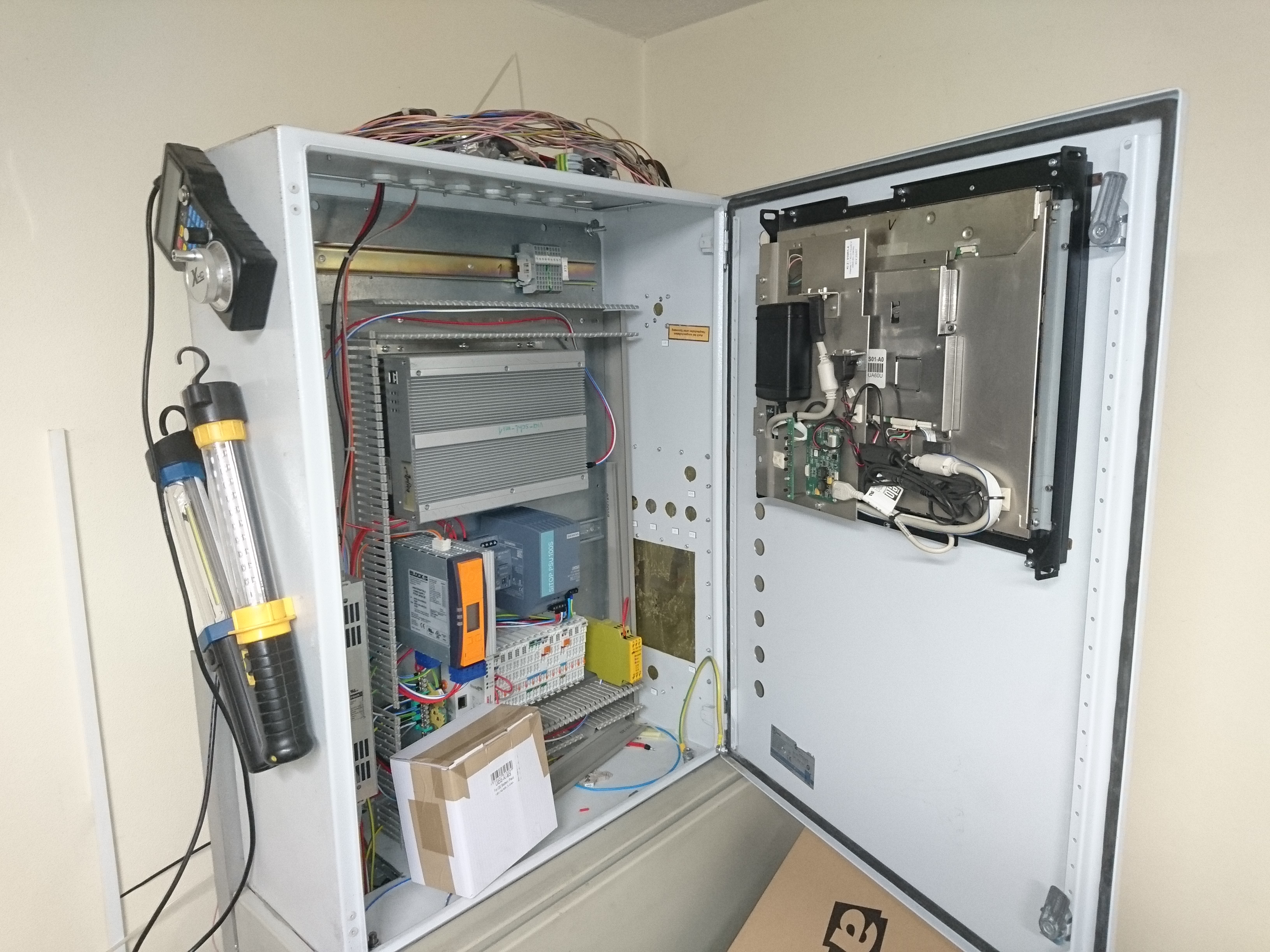

mohol by si napisat zoznam elektroniky ? ako ovladas tie servo drivery?
3pajky
Příspěvky: 239
Registrován: 26. 12. 2015, 7:22
25. 10. 2019, 11:42
Musis to stiahnut a otvorit priamo v acrobat readeri a hore neviem ci od teba nebude pytat este povolit opravnenie a malo by to ist.
Na zoznam som sa prave zobudil. Riadim ich z PC, ta hlinikova pixla hore v rozvadzaci, neni to este hotove..
Vsetko bude cez zbernicu EtherCAT, I/O aj menice, az na jeden. Asi. Vlastne su tam len Pc, Ups, periferia a menice a potom len nejake drobnosti_ rele, stykace, bezpecbostne rele, istice. Nieje to dorobene, neni casu. V zime cosi do toho rypnem.

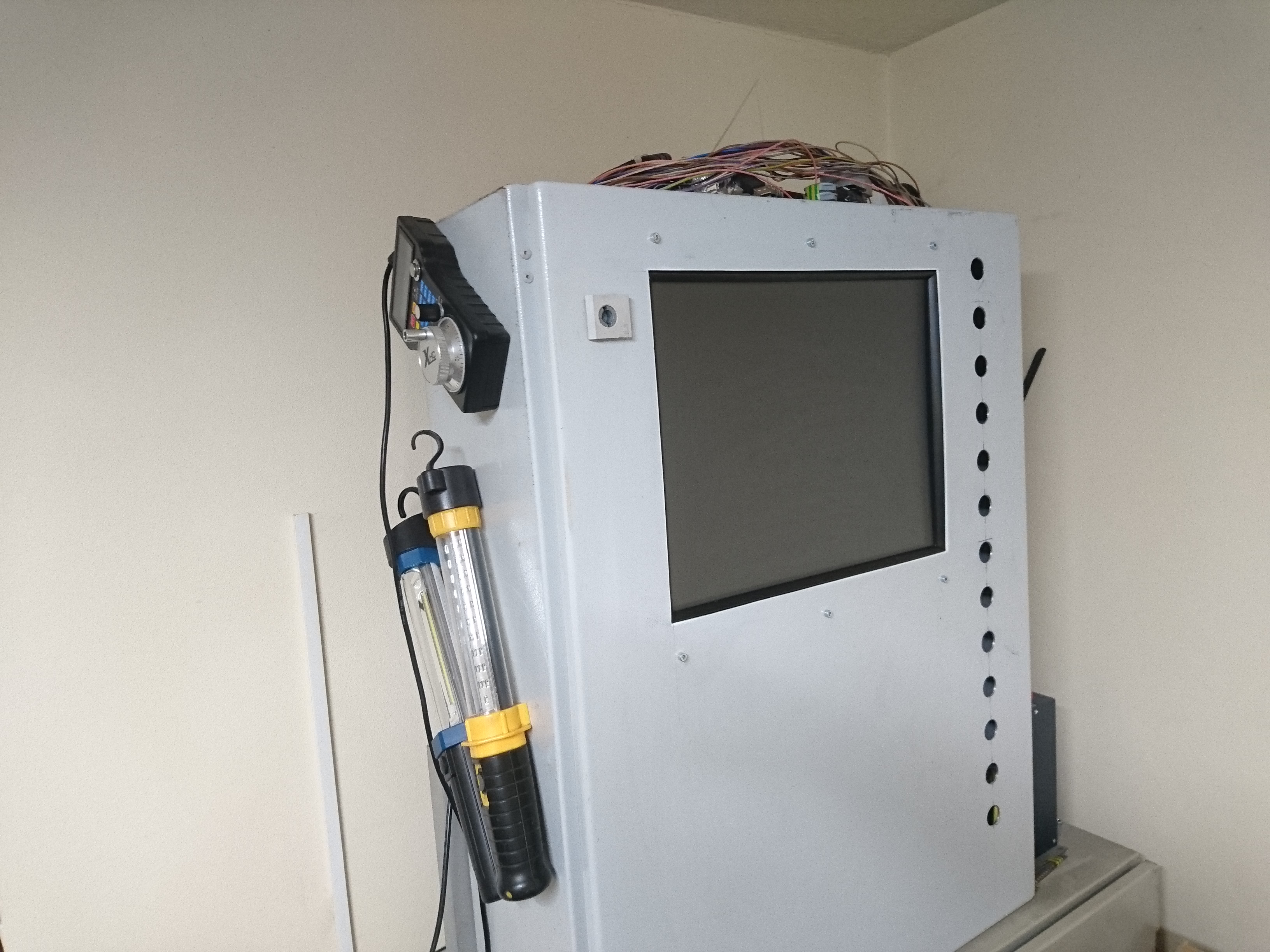

tak som pridal displej do rozvadzaca. chcel som ho dat mimo, ale bude to kompaktnejsie. dotykovka. momentalne som na tom nejako takto.
ide to pomalicky, ale predsa..
