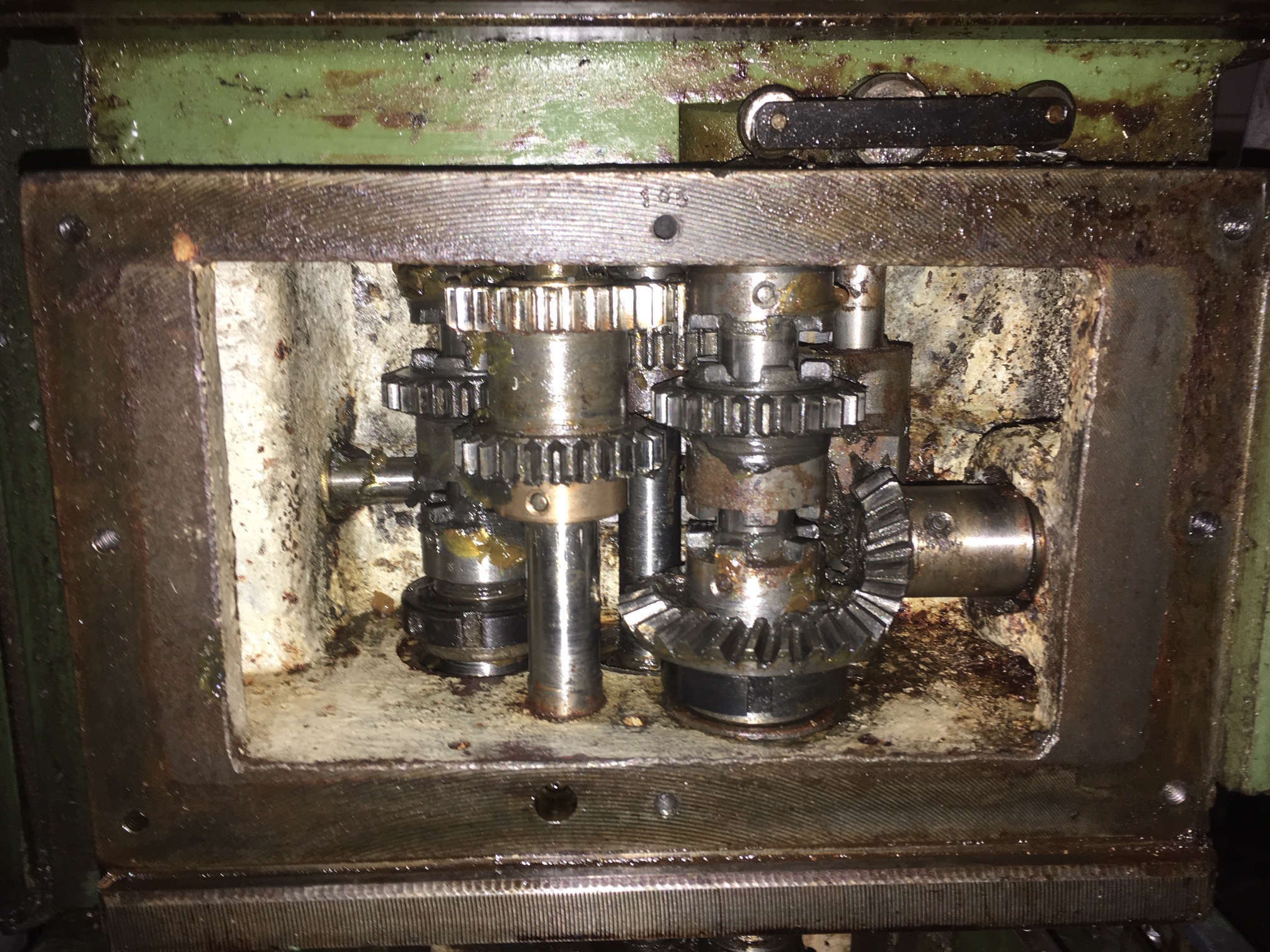

Nevíte někdo co by měla být za náplň této skříně? nějaký řídký tuk? v tom mazacím plánu to není úplně zřejmé ,nebo co tam dáváte ?? Olej tam určitě nebyl
HellGrip
Příspěvky: 1283
Příspěvek 26. 10. 2020, 1:02
Nazdar
dal som tam taky lepkavejsi od SKF na loziska.
