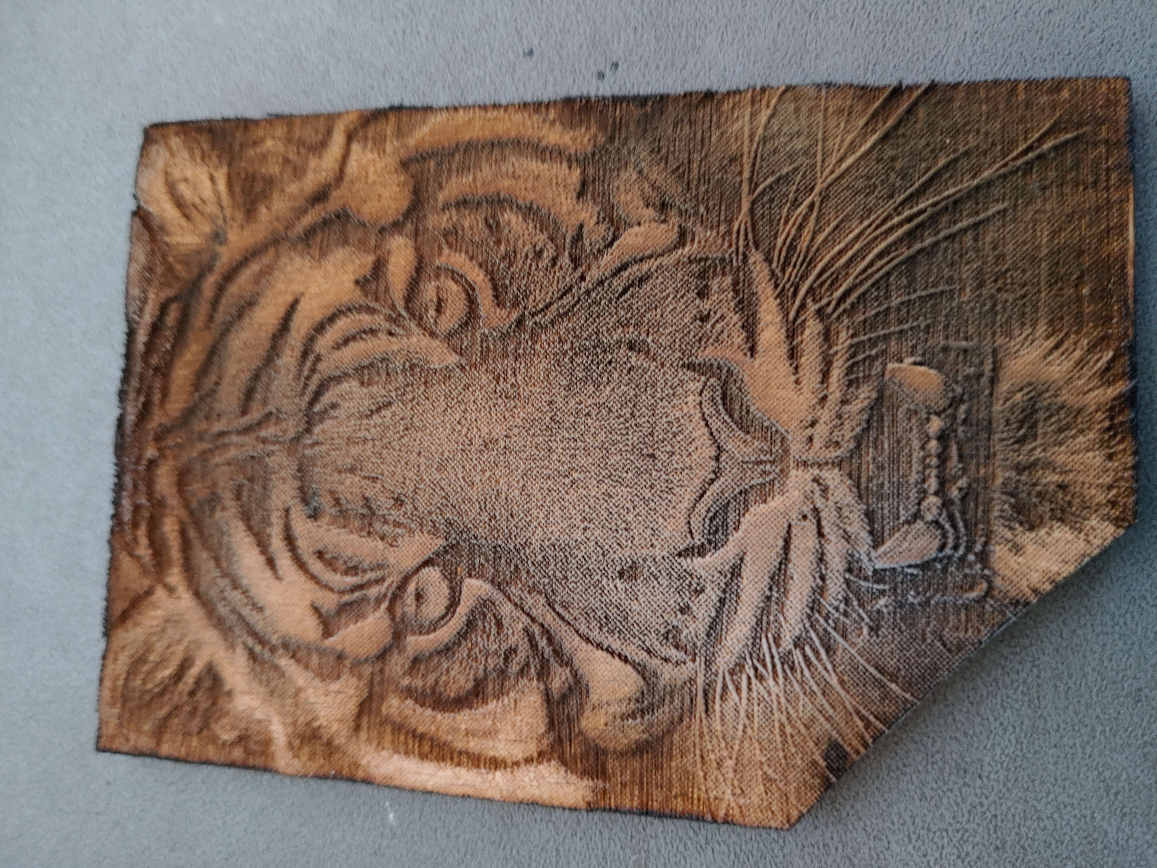

Má stým někdo zkušenost nebo ví čím to je, že se mi při gravírovaní začínají dělat šedivé povlaky. Nastaveni mam stejný. Čočky jsem překontroloval a vyčistil.

24. 9. 2020, 12:30
Ucpany odtah koure
Malo to tahne

24. 9. 2020, 1:36
Taky jsem to kontroloval. Je to čisty.

17. 10. 2020, 8:24
Zdravím, mě to přijde že máš menší výkon. Zkusil bych zpomalit, případně si hrát s výkonem.
Jestli máš optiku seštelovanou a čistou, může být slabší trubice.
