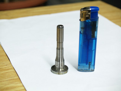

Tak pridávam sem ešte jednu kvalitnejšiu fotku v porovnaní s klasickým zapaľovačom.

jergus.balaz: s tím zapalovačem to ještě více vyniklo. Vůbec nechápu jak to dokážeš udělat a ještě v takový přesnosti.
Výborná práce!

Jaká bude při této přesnosti výsledná házivost upnutého obrobku (či nástroje)?

Thomeeque píše: ↑19. 10. 2020, 5:38 Jaká bude při této přesnosti výsledná házivost upnutého obrobku (či nástroje)?
Pri tej prvej jednoduchšej klieštine bola súososť hotového obrobku, teda vnútorného priemeru za ktorý sa to upínalo a osústruženého vonkajšieho priemeru na 3Déčku nameraná 0,003mm. Trochu to bol pre zákazníka skok, pretože na tých pôvodných sa hýbali na hodnote cez 0,2mm.
Tú zložitejšiu klieštinu (so zapaľovačom) bude zákazník testovať tento týždeň.

StoupaCZ píše: ↑19. 10. 2020, 11:00Vůbec nechápu jak to dokážeš udělat a ještě v takový přesnosti.
Popravde ja nejako nad tým nerozmýšľam. Postavím sa k brúske, zoberiem si meradlá a len krútim koliečkami kým to nie je hotové.

Všetkým ĎAKUJEM za uznanie, ja to nejako extra ale nevnímam, skôr sú to pre mňa bežné veci pri pohľade na to čo sa u nás vyrábalo. Keď si predstavím že Kizling vybrúsil výstružník 0,9H6 tak toto je len taká fúrikáreň :lol:
