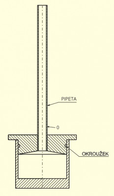

Ahoj lidi
potřeboval bych měřit objem malých předmětů (0,5-20cm3) s trochu větší přesností. Nejlépe na +-10mm3. Mám sice ten 3D scaner, ale ten u tenkých plíšků mi zvětšuje tloušťku a dlouho to trvá naskenovat. Napadnul mi tento měřák, nádobka s víčkem a víčko s vlepenou pipetou. Ta má stupnici s odečtem 0,1ml. Nádobku naplním vodou, zaklapnu víčkem a dokapu vodu na nulu. Pak opatrně sundám víčko aby kapalo do nádobky a vložím tam ten předmět. Víčko vložím zpět a vytlačená hladina mi ukáže v pipetě ten měřený objem. Myslím, že něco takového musí být v prodeji. Ale zaboha to nemůžu najít.
16. 10. 2020, 3:11
Když ten měřený předmět můžeš máčet, tak pak by možná jednodušší bylo vážit úbytek vody, předmětem vytlačené.
Tedy jen nádobu, tu nalít až po vrch a planžetou strhnout "kopec", držený povrchovým napětím vody.
Ponořit předmět, opět strhnout kopec, vytáhnout předmět a zvážit úbytek vody.
Výhoda by byla, že můžeš použít celkem libovolně velké a tvarované nádoby. Podle velikost předmětu zvolíš příslušnou váhu. I ty laciné čínské do 200g, které váží s rozlišením 0.01g, jsou docela přesné. Mám 2 různé a kontroloval jsem je kalibrovanými závažími. A byl jsem příjemně překvapen.

16. 10. 2020, 3:23
To by taky šlo. Ani bych nemusel vytahovat ten předmět, když znám jeho váhu. Jen to nemůžu dělat na váze a už se vidím, jak tu nádobku osušuji a klepoucí se rukou budu pokládat na tu váhu. :D Nebo by to šlo i dělat na váze. Nádobku si vyfrézovat z teflonu a mít ji tak tvarovanou, že když přeteče, tak to poteče mimo váhu. Jen se to tam musí vkládat jó opatrně, aby to nevychvístlo.

16. 10. 2020, 3:31
Nepoznáš náhodou materiál tých predmetov? Potom by ti stačila tá váha aj bez vody :D
Tos C45-2000
Příspěvky: 7402
16. 10. 2020, 3:33
dáš na váhu sklenici s vodou, ne úplně plnou
váhu vynuluješ
do vody ponoříš těleso uvázané na niti tak aby se vznášelo ve vodě a nedotýkalo stěn, voda nesmí přetéct
váha ukáže číslo, to se rovná tíze kapaliny předmětem vytlačené
1cm3 vody =1g, pokud ta váha bude ukazovat v g, pak se číslo na displeji rovná objemu tělesa v cm3
Archimédův zákon
učivo fyziky cca 6 třídy

16. 10. 2020, 4:18
Jé zázrak. Ono to fakt funguje. No dostal jsem se do stavu, že zapomínám už i učivo základní školy. A s tím šlofíkem po obědě se už nebezpečně přibližuji ke školce. :D Za chvilku to bude na plýnky. :(

Příspěvky: 8349
16. 10. 2020, 5:58
Vidím, že už je vyřešeno. Jinak to co jsi hledal se jmenuje pyknometr :)

17. 10. 2020, 7:15
No ty co jsem dohledal mají docela úzká hrdla a jsou bez stupnice. 4x vážit pro určení hustoty. Já to potřebuji na knoflíky, mince, šperky a jiné drobnosti.
