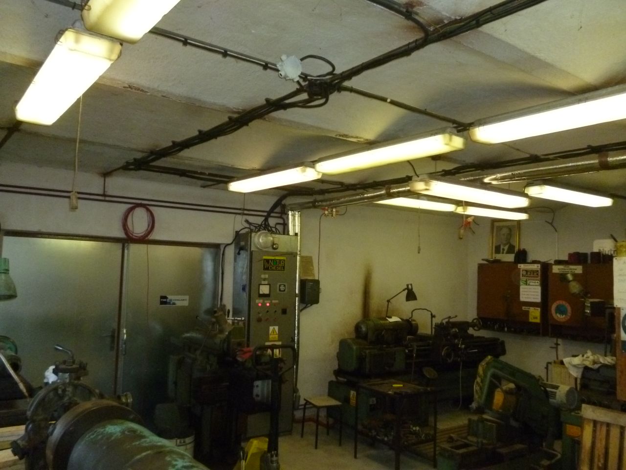

z jiného soudku - rozvaděč obráběcí dílny

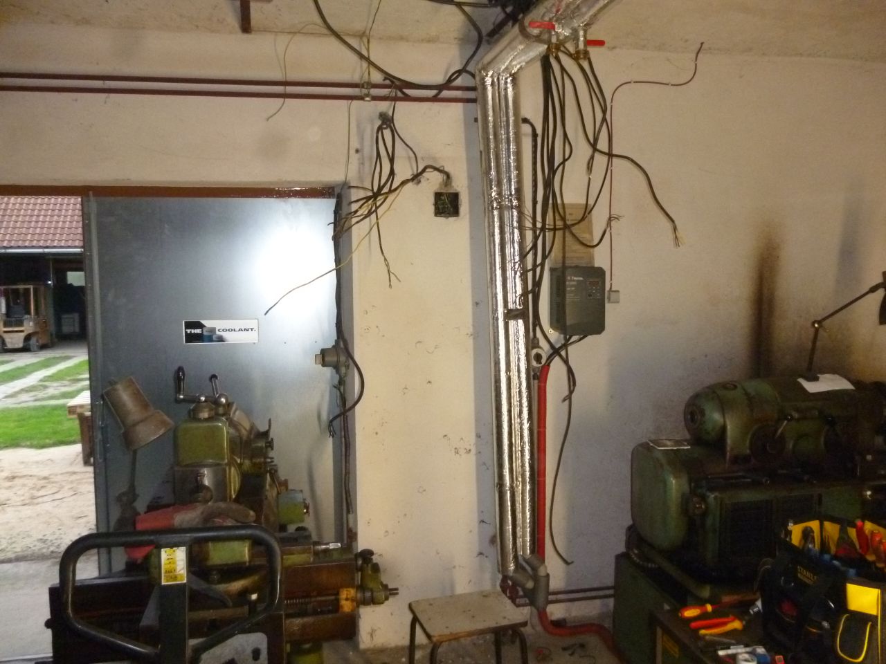

To zas my dneska tahali nový přívod CYKY 5x6, protože ten starý ani raději nebudu popisovat (uříznul bych si ostudu).
Ale tak pro strandu to zkusím:
CYKY 4x4 vede z domovního rozvaděče, kde je jištěný 32A (blbě) do krabice kde se to rozbočuje do zásuvek (komunistická oválná 25A, další kulatá 16A a další placatá "Baťovka" 16) - všechno špatně.
Dál to z téže krabice odbočuje do dílny, kde je za rozvadečem pod omítkou ukrytá další krabice (o které jsem vůbec nevěděl), ve které je nasvorkovaný jiný kabel (tentokrát již CYKY 5x4) a tento vedl do starého rozvaděče dílny. Otázka za 2 bludišťáky: kde se tam bere N? protože dosud bylo vše 4x a soustava je od začátku TN-S.
Odpověď: do skyté krabice za rozvaděčem v dílně vede ještě další zelenožlutý drát o průřezu 4mm, který je na CYKY 5x4 připojený na modrý drát. Rozluštění přináší rozdělaná jiná krabice venku na fasádě, kde je přívod pro stodolu a tzv. vějměnku - z této krabice se bere N a již zmíněným žlutozeneým drátem se předává dovnitř dílny do oné "tajné krabice". Toto mi přináší vysvětlení na otázku, kdy před cca 3mi lety, když jsem předělával hl. domovní rozvaděč a při snaze rozhodit objekt do několika okruhů se samostatnými proudovými chrániči mi tyto neustále padaly právě u dílny a "vejměnky". Dal jsem to tenkrát na společný okruh a dál to neřešil, protože to bylo neřešitelné. Takže teď už mi to je naprosto jasné - jednoduše do dílny to bylo tažené jen 4x a N se vzala z jiného okruhu. - Prostě všechno spatně.
