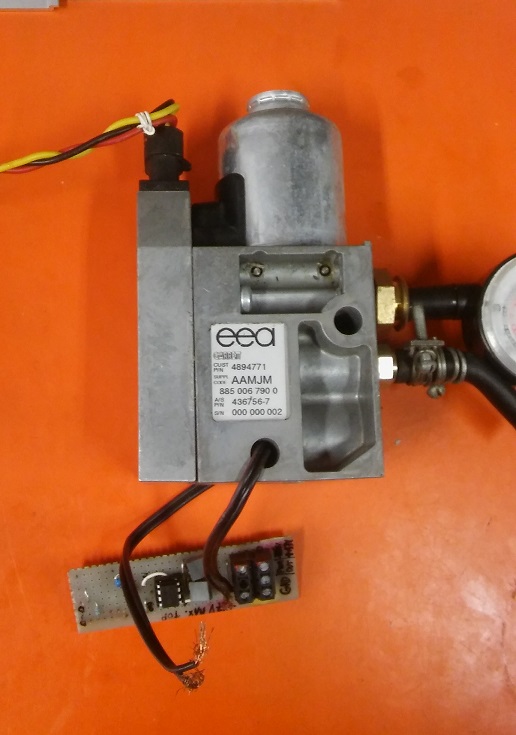

Jestli presnou specku nemas, nebo je prisna, doporucoval bych ti na "tuhe" mechanicke reseni zapomenout. Delal jsem takovou treci brzdu asi pred 12 lety, specifikace byly, zejmena co do pozadovane linearity a otackoveho rozsahu dost drsne a tak jsem po zkouskach se servem a linearnim aktuatorem skoncil u pneumatiky (tlakovy 8 bar system s 1kHz PWM ventilem a relativne nevelkym tlakovym aktuatorem).
To bylo pro me nakonec implementacne mnohem jednodussi a pro zakaznika snadneji riditelne reseni. Jedina obtiz je, kde za rozumnou cenu splasit ten dostatecne rychly a dostatecne prutocny ventil. Ja napriklad pouzival ventily v te dobe cerstve vyvinute pro ovladani tlakovych aktuatoru nastavujicich variabilni geometrii lopatek turba pro velke diesel motory (nakladaky, bagry, lode) viz obr.
Jestli to bude technicky vyhovovat zalezi na pozadovane specifikaci vcetne "detailu" jako je pozadovana linearita brzdeni, jako jsou dovolene otacky, geometrie kotouce a vzdalenost trecich elementu, dovoleny krok , response time a dalsi.
