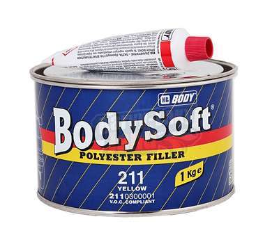

A je to na pohledových místech? Lakuješ stroj ne auto. Plnič bych nedával určitě. Je savý. Odprýskneš polyuretan na povrchu a emulze se začne pomalu vpíjet v tom místě do plniče. Jestli chceš něco mooc rovnat tak to lokálně natáhni poyesterovým tmelem na auta ( dvousložka) a vybrus excentrem. Na to hned polyuretan. Dá se koupit ve verzi 2 v 1 (základ i vrch) a maximálně dvě vrstvy. Polyuretan dobře kryje. Čím tlustší dáš vrstvu barvy tím spíš ji odprýskneš.

V tomhle vetsina lidi pouziva spatnou terminologii.
On asi z logiky veci nemyslel akrylatovy plnic, ale strikaci kyt (polyesterovy!). Tzn. stejny aktivacni zaklad jako ma sterkovy tmel, ale s ridsi konzistenci, aby se dal strikat. Pouziva se hlavne na velkych hrbatych plochach ktere by se sterkovym tmelem moc pracne rovnaly. - strikacim se udela rovnomerna vrstva (vrstvy). Je to rychle a dobre pro brouseni diky konzistentni tloustce. Pouziva se na to LVHP minimalne 1.6mm-2mm tryska .
Plnic totiz zadne vrypy paradoxne nevyplnuje, to prave dela strikaci tmel. Plnic se strika az po vybrouseni vsech tmelu a poklada se na vybrouseny tmeleny povrch, aby zaplnil jejich porovity povrch a ty tmely nesaly nasledujici vrchni barvu ci lak. To je jediny ucel plnice.
Takze zjednodusena struktura vrstev je zakladni povrch/sterkovy tmel/strikaci tmel/plnic/barvy.
