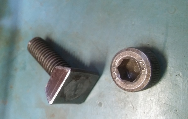

Borci, nevite jestli se daji nekde koupit ty M8 srouby s rybinovou hlavou ktere drzi nozovy suport?
Ty moje original jsou jak z blata, uz jsem dva strhnul a vyrobil nahradu, ale vyrabet se mi to uz v budoucnu nechce. Nevim jestli nejsou treba normovane?
edit> srouby s kladivovou hlavou tam nechci davat, v pasujici velikosti jsou moc uzke a nechtel bych vytrhnout tu drazku...

No myslim ze jsi si uz bohuzel odpovedel sam, ja je taky shanel a pak vyrabel😀

Tady si je můžeš koupit přímo od výrobce: http://www.intos-stroje.cz/s32/s32-s28- ... ove-hlavy/

Moc diky!
Příspěvky: 6544
21. 9. 2020, 6:53
Tak já měl do sm16 trochu odlišné, skoro čtvercová hlava, ale dvě strany v radiusu. Omlouvám se, nenapadlo by mě, že jsou koupit. Kdyby někdo věděl kde koupit moje, budu rád.

Ono stuchat drazka ide aj udelatkom, akurat dlhsie trva.

Fajn pripravek, jen tu velikou vuli v suchadle mohl vymezit aspon dvouma sroubama. Takhle to asi nebude zrovna drazka pro pero v toleranci P9 :)

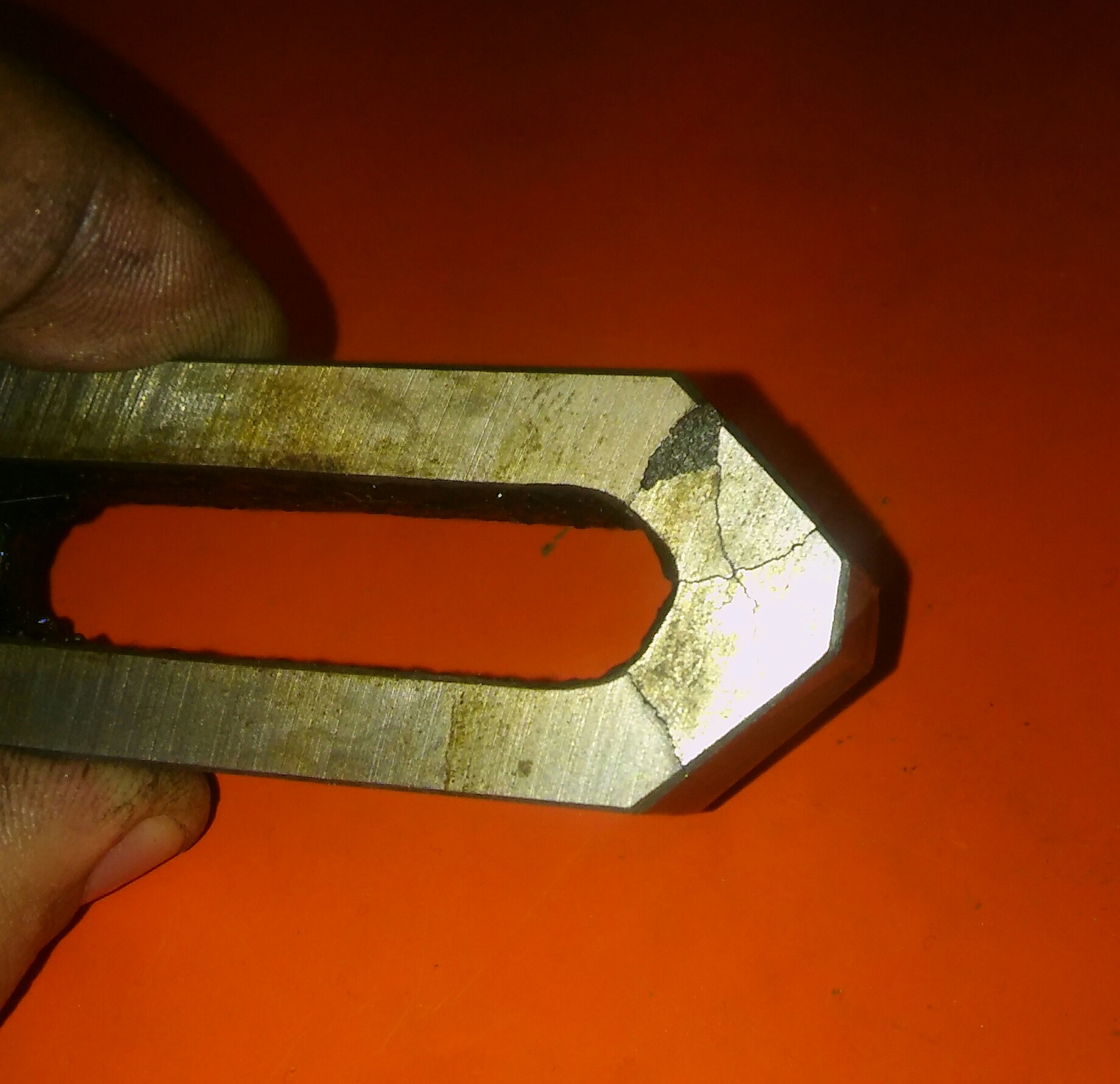

Mam posledni dobou nejakou smulu na praskani litiny u ruzneho prislusenstvi Zebraka.
Minule to byl mikrometricky doraz, predminule sverak a tentokrat jsem prozmenu objevil praskle dva kameny pevne lunety. Ja furt jenom varim litinu :D Mel to nekdo taky?

Tak to se mi naštěstí vyhnulo. Dorazy praskají díky přetažení a tady bych viděl podobný problém.

Britt> U toho dorazu je to jasne kvuli pretazeni, ale tady u tech kamenu mi to nedava smysl. Opravil jsem oba dva a schvalne zkusil jestli prasknou a pripadne pod jakym statickym zatizenim. Nepovedlo se mi ve sveraku, aby spraskly (zatezoval jsem to max. asi 5kN). Nedovedu si predstavit to hovado, ktere by takhle nejak dotahovalo lunetu :) Cili to muselo byt nejakym dynamickym, razovym zatezovanim, nejspise prejizdeni siroke podelne drazky upnuteho obrobku bez pouziti operneho krouzku. To mi prijde pravdepodobne.

Ty praskliny mohly vzniknout při uvolnění obrobku z upínače a vzpříčení v lunetě. Tím by vznikly veliké síly.

Milan199> to je fakt, ja uvazoval pouze o nehavarijnich pricinach. Odpovidal by tomu i charakter toho lomu, ktery zahrnuje priblizne polovinu sirky.
