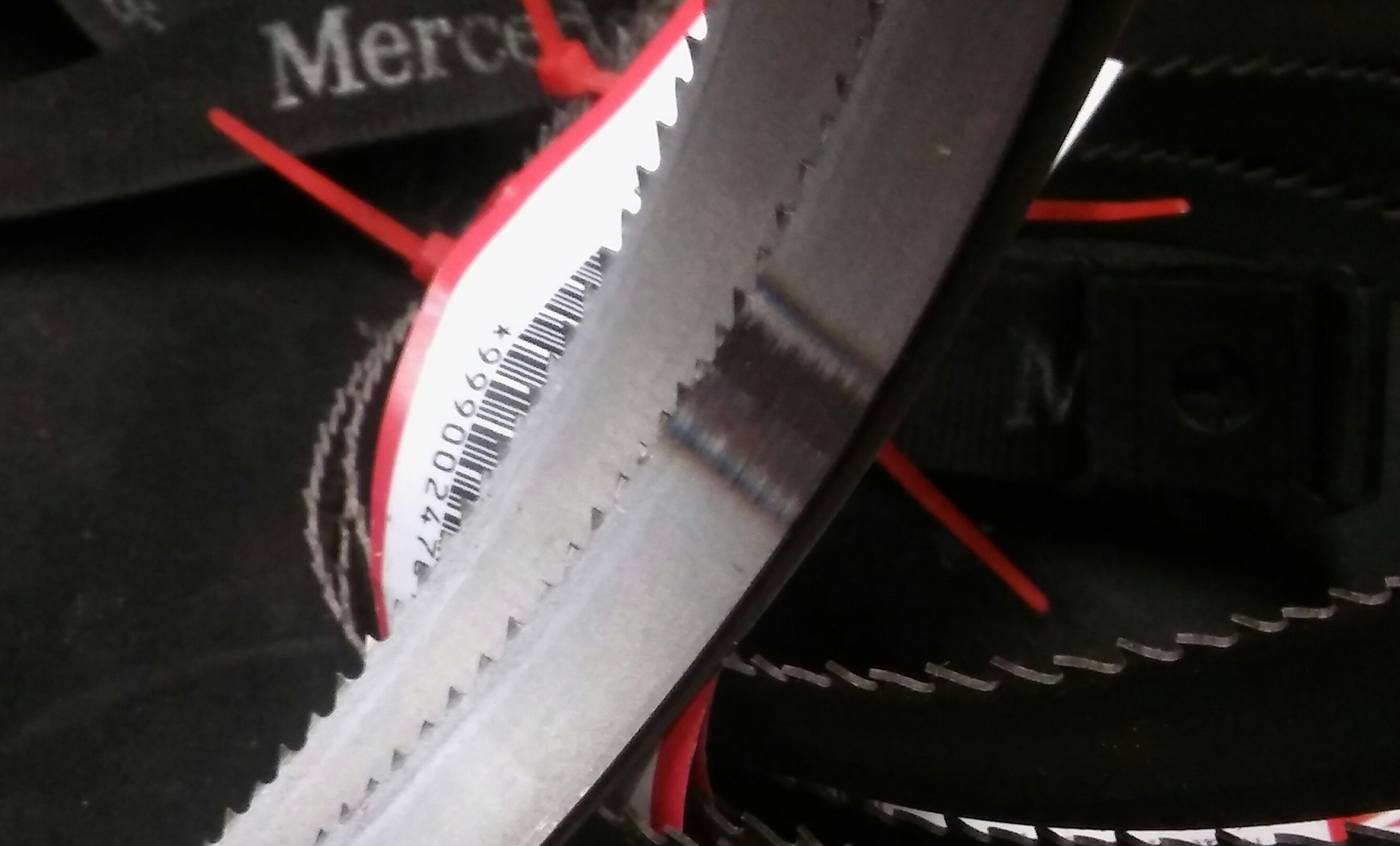

Slovo odpad me napadlo, kdyz mi ve svaru velmi predcasne praskly dva Wikus pasy v rychlem sledu po sobe. Jeden od K&K a druhy uz nevim od ktereho dodavatele, pricemz oba mely lomovou plochu viz foto.
Pro me je to fatalni chyba pasu Wikus a je mi jedno jestli vyrobce kasle na vyber distributoru, nedohlizi nebo nepomahaji jim s technologii svarovani, nebo jakykoliv jiny duvod. Proste Wikus na podobnych malych pilkach s malymi koly systematicky selhava a praska ve svaru (nejen me, je to rada lidi po svete) a navic se obevuji takove ocividne technologicke faily jako na foto, takovy pas musi prdnout kazdemu na cemkoliv..
Je treba dodat ze v tom urcite neni Wikus sam, zkousel jsem jeste dve jine znacky co na tom byly jen o neco lepe, nez jsem zakotvil u Simonds.

To co je na fotce je jednoznačně špatně svařenej pás a je to důvod k reklamaci. To nemá nic společnýho s Wikusem, to blbě udělal tvůj dodavatel. Když ti blbě svařej Simondse, tak ti taky ve sváru praskne.

Je to problem Wikuse, maji mit lepsi politiku vyberu distributoru. Reklamace je na nic, kdyz potrebujes rezat a mas praskly pas kvuli sfusovane praci od dvou ruznych distibutoru , pricemz jeden z nich byl Wikus CZ, vyhradni zastoupeni fy Wikus pro CR. :roll:
btw> Wikus neudelal pro ty pasy zadnou traceabilitu. Kaslou na to, byt je to kvalitacky zaklad. Simonds pasy trackuje, na kazdem pasu je stitek s kodem pracovnika ktery pas svaroval, datem, typem a dalsimi informacemi. Takze se da v pripade chyby dohledat co a kdy se pokazilo, jaci dalsi zakaznici muzou byt postizeni a ucinit nutne kroky. A ptreba se i poucit .
