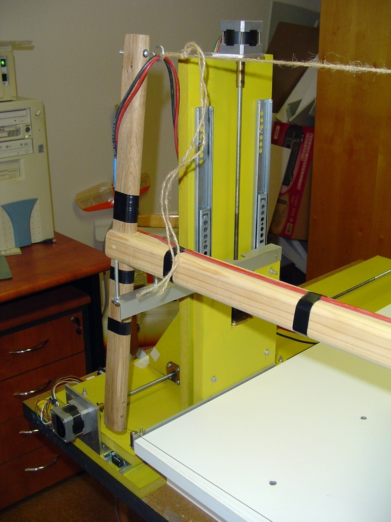

Aby to správně fungovalo tak je především potřeba použít opravdu kvalitní výsuvy např. od firem Hettich nebo Blum. Nepoužívejte příliš levné, tím jsem si už prošel(mám jich doma plnou igelitku). Já jsem použil výsuvy od firmy Hettich. Musíte počítat s tím, že jsou pouze v omezených délkách výsuvů. Běžně do 700mm, velmi robustní i do 910mm. Z mechanických důvodů (vyšší tuhost v mezních polohách) je potřeba počítat z reálným výsuvem o 10mm až 20mm menším.petr_fm píše:Muzu se zeptat, jak to s temi posuvy pro supliky fungovalo? jake jste tam pouzival ? Uvazuji take o stavbe cnc rezacky a do zacatku, kdy planuji vyrezat semtam nejake to kridlo nebo trup se mi nechce investovat desetitisice do drahych a kvalitnich linearnich posuvu... bojim se ale, ze to s temi suplikovymi posuvy nebude za moc stat a ve vysledku to bude ujizdet i o vice nez 2-3 mm ... mozna se ale pletu a mam jen v obyvakovem nabytku nejake levne a ne prilis kvalitni pojezdy, protoze skutecne, kdyz za nej lehce zaberu, chodi to i 3mm...
Diky za cenne info. Petr
Pro osu X jsem použil 4x plnovýsuv Hettich KA 5632/650 v ceně 300Kč/1ks.
Pro osu Y jsem použil 4x polovýsuv Hettich KA270/1 v ceně 85Kč/1ks.
Výsuvy Hettich u nás prodávají např. firmy Kylli (www.kylli.cz)
nebo MKupr (www.m-kupr.cz, mají na stránkách i ceníky) a další.
Problémy s vůlemi jsem neměl žádné. Pouze v ose X docházelo k průhybu při plném výsuvu, což jsem vyřešil podpůrnými kolečky s miniaturních ložisek(viz. foto).
