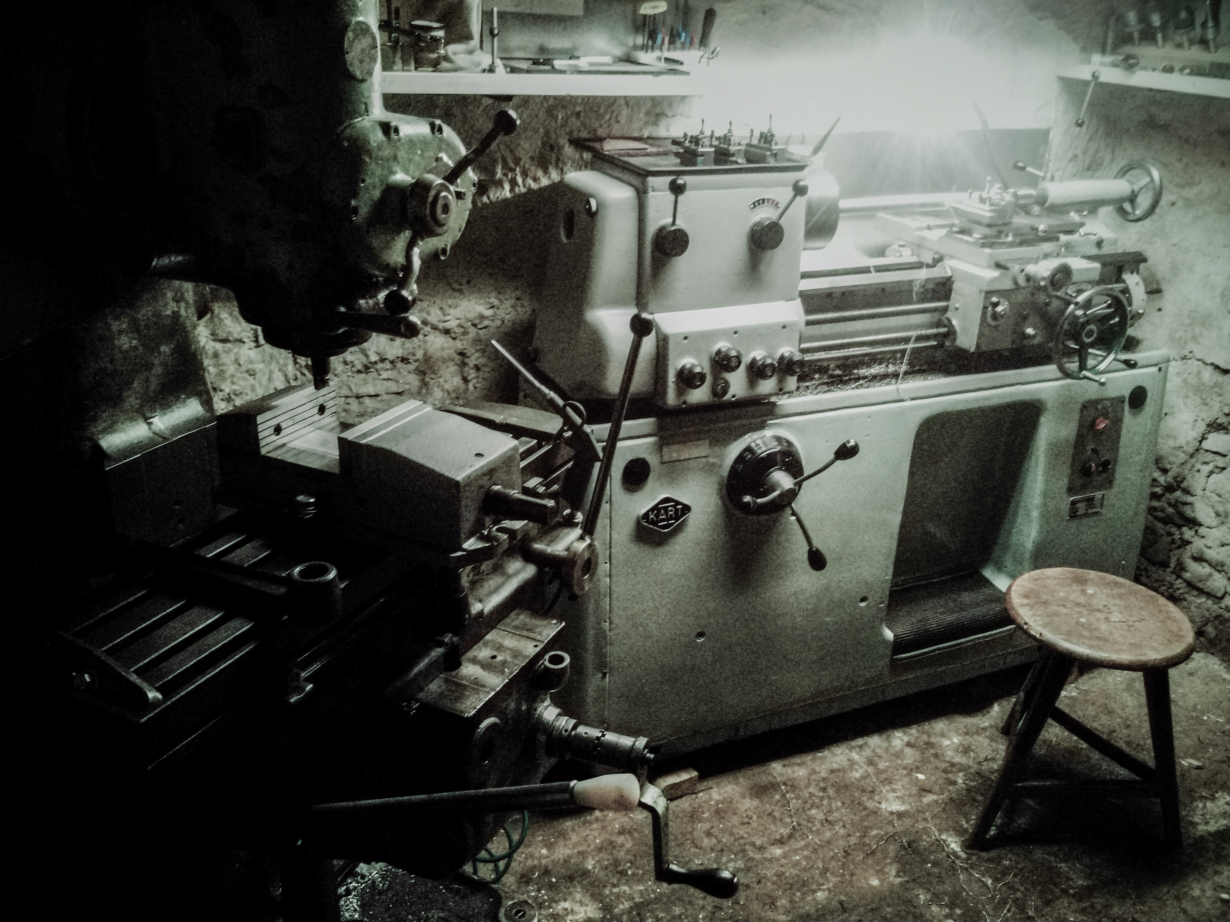

Zrovna ta otázka na F1J2 je zajímavá, taky jsem ted jednu mohl mít, ale nepozdávala se mi moc cena, neměla absolutně žádné vybavení a vím, že na inzerci se sem tam objeví kolem 15ti a tato byla dražší, proto jsem odmítnul - s ohledem na to, že jde o pákovou horizontálku a bez ničeho... otázka tedy zní...má cenu pro mne jako hobíka zabrat si doma to poslední místo tímto typem frézky? vzlášť když už mám tento vehement (již na foru ostatními "patřičně" hodnocen :c)?Obrázek

Ahoj vespolek, hlásím, že frézka už víc než půlrok bydlí v dílně a daří se jí dobře. Stojí vedle soustruhu, a tak jim není smutno. No a já se mezitím bavím výrobou věcí okolo a sháněním nástrojů a příslušenství.

Zátiší. :)
