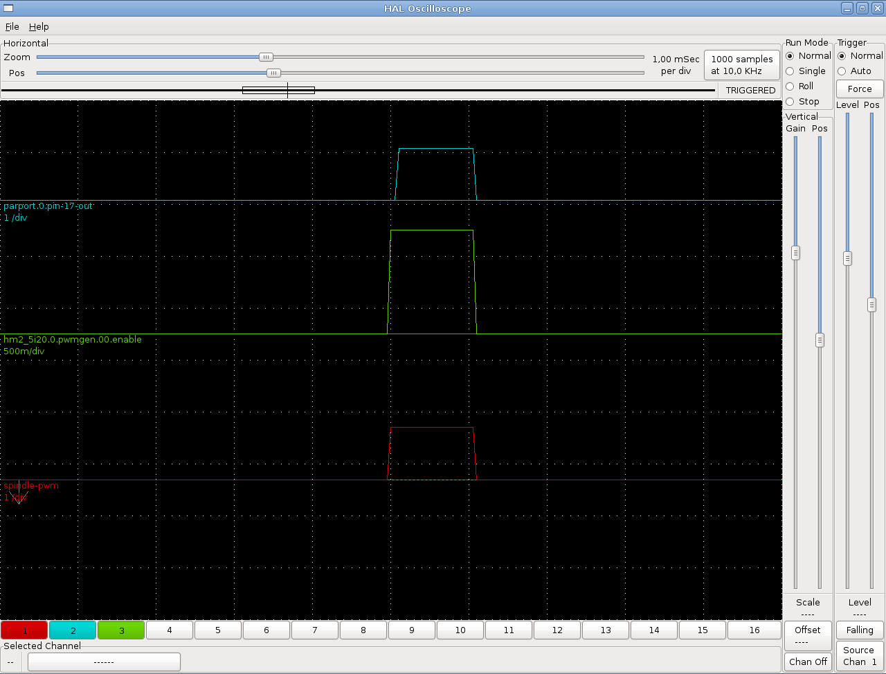

Přikládám pro vysvětlení popis PWM signálu (obr.1) Na obrázku jsou popsány hodnoty, které lze v konfiguraci měnit.
PWM signál má frekvenci 50Haz a modulace je vytvořena změnou šířky impulzu.

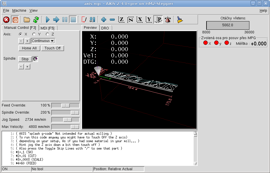

Na obrázcích 2-5 je ukázka výstupního signálu měřeného pomocí HAL Oscilloskopu přímo v EMC2. Na obr.2 a 3 je vidět AXIS s nastavením 5000 ot/min a pak signál PWM. Šířka impulzu je pro tyto otáčky cca 1ms jak je vidět na obrázku. Na obr.4 a 5 je vidět AXIS s nastavením 40 000 ot/min a pak signál PWM. Šířka impulzu je pro tyto otáčky cca 2ms jak je vidět na obrázku.
Při snímání vzorků bylo nakonfigurován výstup PWM paralelně na výstup MESA 5i20 a LPT1.
obr.3 HAL Oscilloscop PWM signál pro nastavení vřetena 5000 ot/min
obr.5 HAL Oscilloscop PWM signál pro nastavení vřetena 40 000 ot/min
obr.4 Axis nastavení vřetena 40 000 ot/min
obr.2 Axis nastavení vřetena 5000 ot/min
