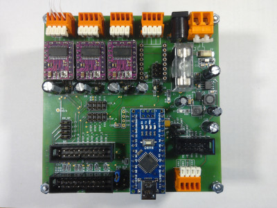

Začínám si hrát s GRBL, tak jsem si na to navrhnul bastldesku.
Příspěvky: 9536
9. 11. 2020, 1:27
Pěkná :) Kam přesně s tím hraním míříš, má to nějaký konkrétní cíl?

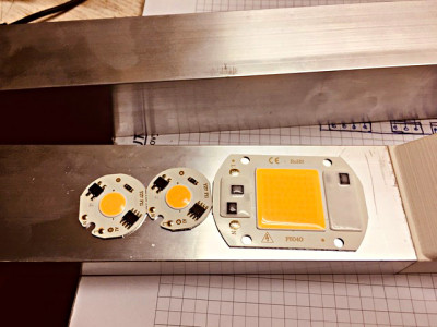

Po půlročním testovacím provozu jsem se rozhodnul přejít na LED svícení.
Jako základ použiju tyto moduly, hliníkové jekly 40x40mm a 50x20mm s nuceným chlazením.
samotné moduly
samotné moduly

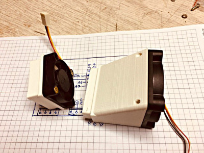

udělátka na 50 a40 mm ventilátorky

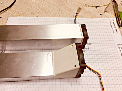

Přidělání k jeklu
Přidělání k jeklu
Ventilátory jsou na 12V, tak jim předřadím diodu a kondík M22 a 12V zenerku. Pro sichr budu vše napájet přes tepelnou pojistku 80°C.

Mám v plánu si udělat jednoúčelový strojek na nanášení pasty na DPS. Ale ještě nevím, co všechno budu potřebovat, tak jsem si udělal tento univerzální bastl. Až budu mít konečnou verzi, tak udělám definitivní DPS.

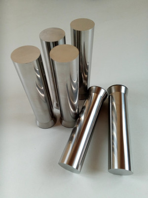

Ja mám dnes zas pár strižníkov za sebou, oceľ 2002 60HRc, prechod medzi hlavou a telom brúsený "tvarovým" kotúčom, drsnosť povrchu Ra 0,09.

lubbez: na cem je to tisknute?
lubbez
Příspěvky: 3466
10. 11. 2020, 7:45
To robokop. Stále stejně - Ultimaker 2+, materiál ABS+ (nesmrdí) a nejrychlejší a nejhrubší tisk. Kvůli pevnosti jsou obvodové vrstvy 2.

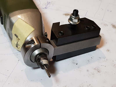

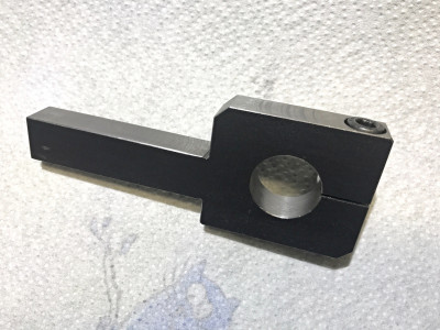

Tak mě kolega Thomeeque vyhecoval k tomu, abych konečně dodělal rozdělaný držák Proxxonu, je to vrtané vyvrtávací hlavou přímo v nožové hlavě, takže je to přesně v ose...
