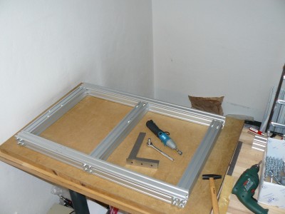

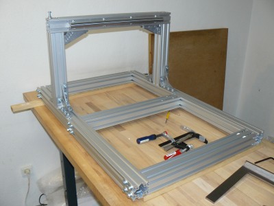

Tak po case som trosku pokrocil a tak prikladam nejake foto zo stavby. Treba na tom este popracovat, kym mi prijdu plosaky na drivery. Rozmyslam ze by som ten portal po bokoch vystuzil T profilom. Poprosil by som skusenejsich o rady co vylepsit lebo som student s minimalnou praxou.
za odpovede vopred dakujem
s.p. Jukos3
Masinka sa zacina rodit.
Spolovaci uholnik 120x60
Zostaveny zakladny ram.

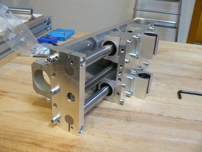

Os Z.
Os Z.
Masina - aktualny stav treba este nechat vyrobit zopar dielov a nakupit spojovaci material.

Jukos3 píše:Tak po case som trosku pokrocil a tak prikladam nejake foto zo stavby. Treba na tom este popracovat, kym mi prijdu plosaky na drivery. Rozmyslam ze by som ten portal po bokoch vystuzil T profilom. Poprosil by som skusenejsich o rady co vylepsit lebo som student s minimalnou praxou.
s.p. Jukos3
pekna konstrukce.

Si nemůžu pomoci - líbí se mi to. Za málo peněz slušný výsledek.

Aké si použil nakoniec profily? Vyzerajú ako 80x80, ale asi nie BoschRexroth - ten sa mi zdá, že vyzerá trochu inak...

Profily BoschRexroth rozmerového radu 30 mm pouzil som 60x60 8N a to koli tomu, aby drazky sedeli s otvormi na podopretych tyciach. Profily som objednaval z http://www.mts.sk/ dodali ich rychlo, presne narezane a navrtane podla vykresov. Cena za 100mm je cca 3EUR a rezanie je 2.7EUR
