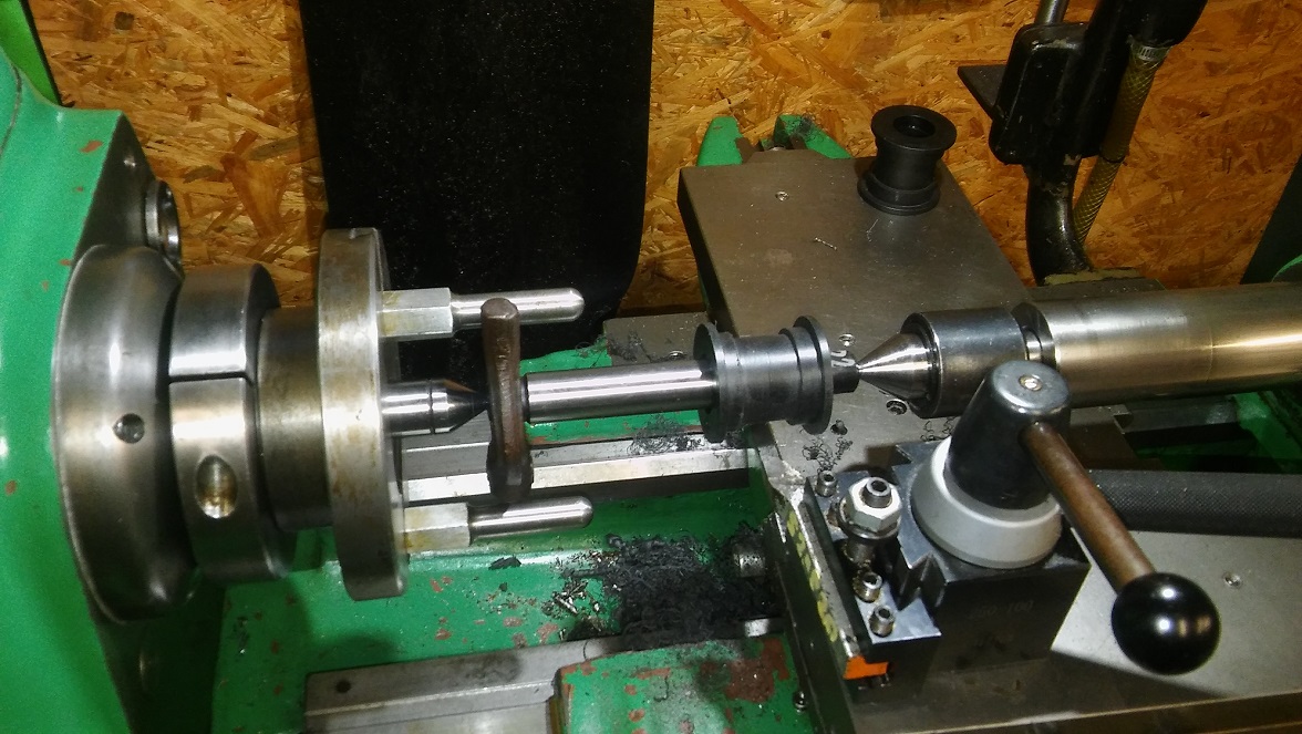

Charon> zrovna bastlim kolecka na malou pasovou brusku. Jen jak jsme se par stran zpet bavili o tech soustruznickych trnech a pouziti. Tady to je napr. trn pr. 22mm nasazeny do prumeru pro loziska. Muzes taky trn pouzit i jako hruby kalibr pro ty loziskove prumery, podle toho jak daleko jde nasadit. Muzes treba i zamerne udelat prumery u jednoho obrobku malicko volnejs nez u druheho a pak soustruzit oba vedle sebe naraz na jednom trnu...proste trny jsou jako tampony, jde s nima delat snad uplne vsechno. :D

Příspěvky: 6522
13. 11. 2020, 6:15
