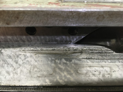

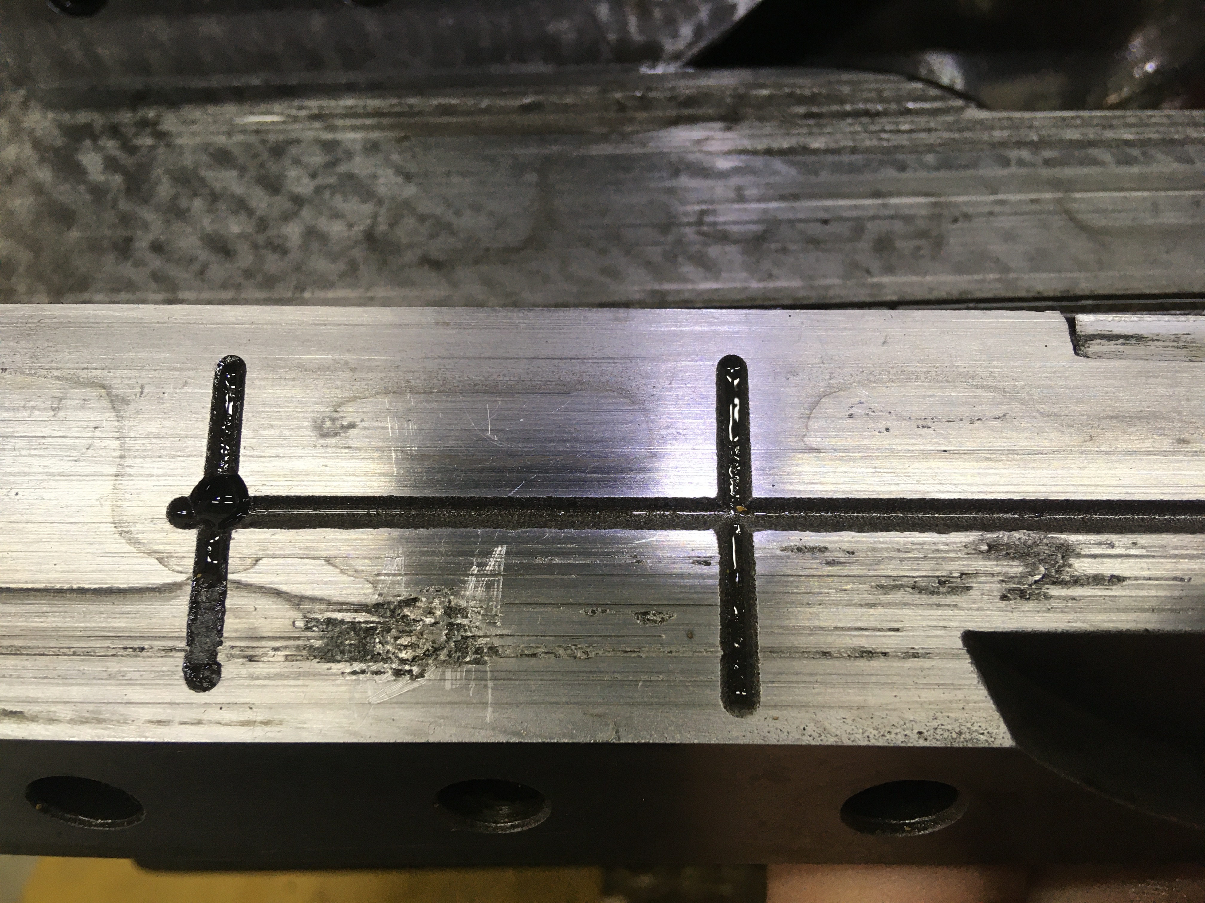

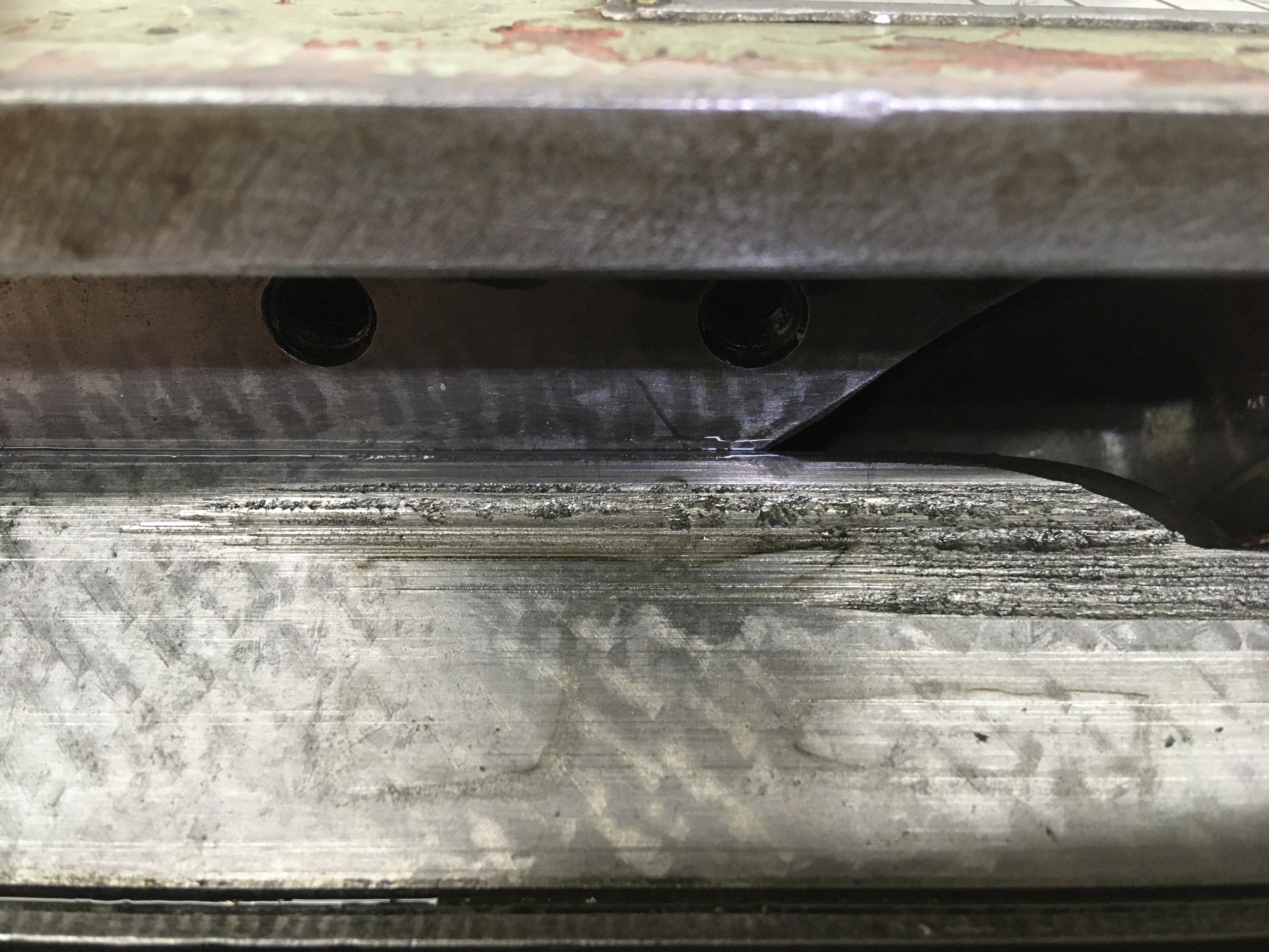

Zdravím všechny,
Máte nějakou zkušenost s opravou vydřeného vedení?
Má cenu vedení nějakým způsobem opravovat a nebo stačí pouze zabrousit do roviny a dále nezasahovat?
V příloze jsou fotky mého vedení. Jedna se o smykadlo obrazeci hlavy na mou frezku.
Předem díky za vaše zkušenosti.

Zrovnal by som to kameňom alebo skrabakom ale prv by som to opísal na farbu a ďalej neriešil je to mazací kanál. :D

presne tak, ujistit se zda neco nekouka na vrch
a hlavne poresit mazani, protoze se to nestane samo od sebe
ty vydreny drazky jsou zlomkem cinne plochy nema smysl to moc resit pokud je jaks taks geometrie

Už jsem to tak koupil.
Obrousim tedy jenom výstupky a nechám to tak. Geometrie vedení je OK.

Jestli máš možnost tak místní poškození vodicích ploch raději škrabat než brousit.

přesně tak jak píše prochazka, ten matroš u kanálků je "nakoupenej" u toho protikusu kde chybí, trčet to bude určitě i na tom kde to chybí:)
jinak je docela zajímavé, že ty obrážecí hlavy na tohle docela trpí, taky mám jednu v podobném stavu na Fa,

tumlik píše: ↑15. 11. 2020, 9:51 jinak je docela zajímavé, že ty obrážecí hlavy na tohle docela trpí, taky mám jednu v podobném stavu na Fa,
Ono je to spíše tím, že se s tím dělá jednou za uherský rok, mazivo v tom zestárne/zdegraduje a před prací to nikdo pořádně nenamaže.
