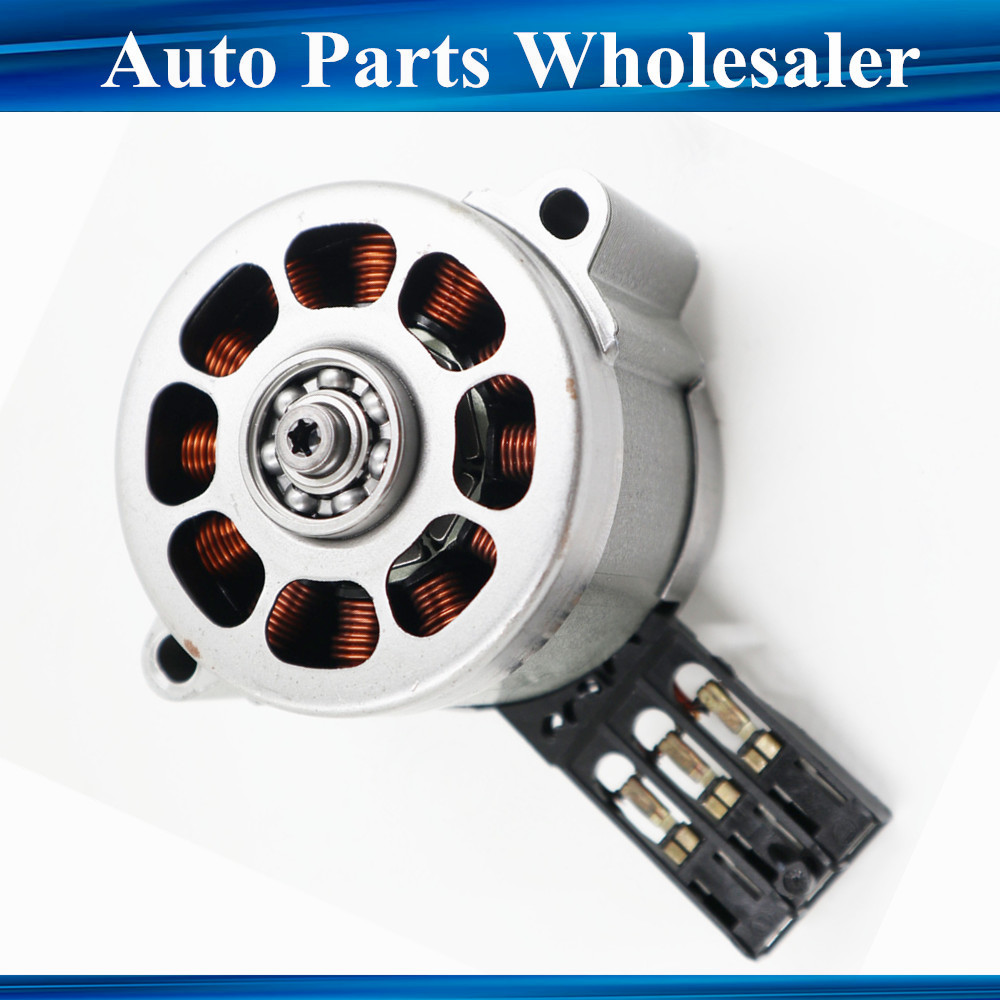

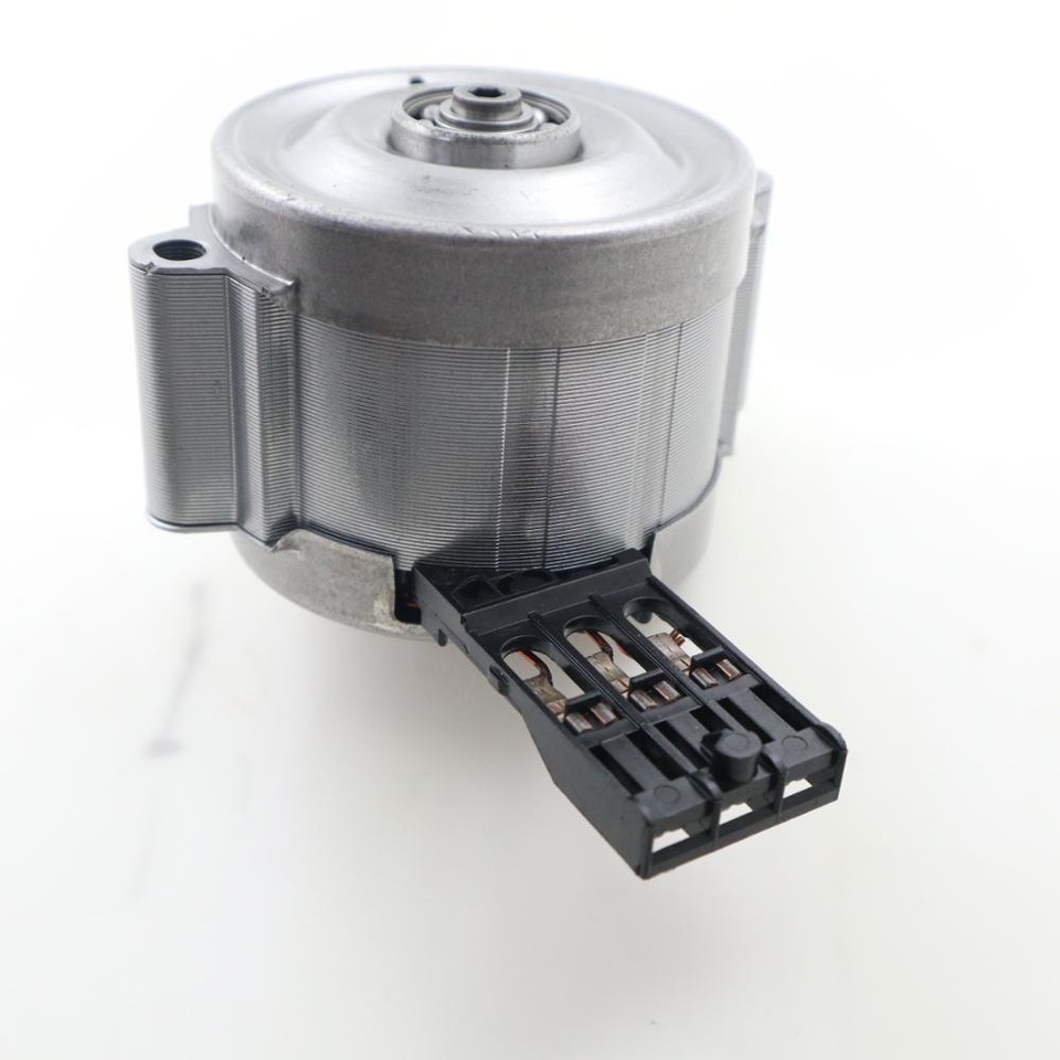

Prosím o radu profiky tady proto abych se dozvěděl jak řídit krokovy motor na obrázku kterým bych chtěl pohánět šroubovici M10 aby posouval lineární vedení. Je n 12v.. Otázka zní.... Existuje komplexní zařízení nebo jednotka kterou zapojim přes USB kabel a budu moct hned programovat kroky? Motor má tři piny a netuším jakým způsobem ho krokovat. Děkuji za každou radu.. Nebo odkaz.

Lukáš zprahy píše: 15. 11. 2020, 2:03 Otázka zní.... Existuje komplexní zařízení nebo jednotka kterou zapojim přes USB kabel a budu moct hned programovat kroky?
No to teda těžko.
Podle mě je to normální BLDC motor bez Hallovek. Takže můžeš k tomu připojit modelářský regulátor a točit s tím.
Ale polohovat tedy opravdu těžko.
Teda abych nekecal: nějak jo, ale hodně-hodně blbě.

Mám ho taky, už nevím, co to v autě pohání. Snad olejový čerpadlo? Odpor mezi vývodama je 3x ten samej, takže BLDC to asi nebude, spíš něco třífázovýho. Sežeň si k tomu ještě ten zbytek z auta, kterým se to pohání. Já jsem štěstí neměl, tak pořád leží v krabici pod ponkem :) .
15. 11. 2020, 11:00
pafik píše: 15. 11. 2020, 10:02 ... Odpor mezi vývodama je 3x ten samej, takže BLDC to asi nebude, spíš něco třífázovýho. ...
No právě že bude, prostě 3-fázové BLDC.
S modelářským regulátorem by to mohlo slušně jet. Ale ne polohovat.
U modelářů v jejich terminologii se tomu říká "střídavý regulátor a motor".

ako mex pise, je to bldc, pocet cievok je vzdy nasobny troma a vsetky maju rovnake parametre. regulator casuje prietok DC cykicky do jednotlivych okruhov. vystupne droty su prepojene kazdy s kazdym.

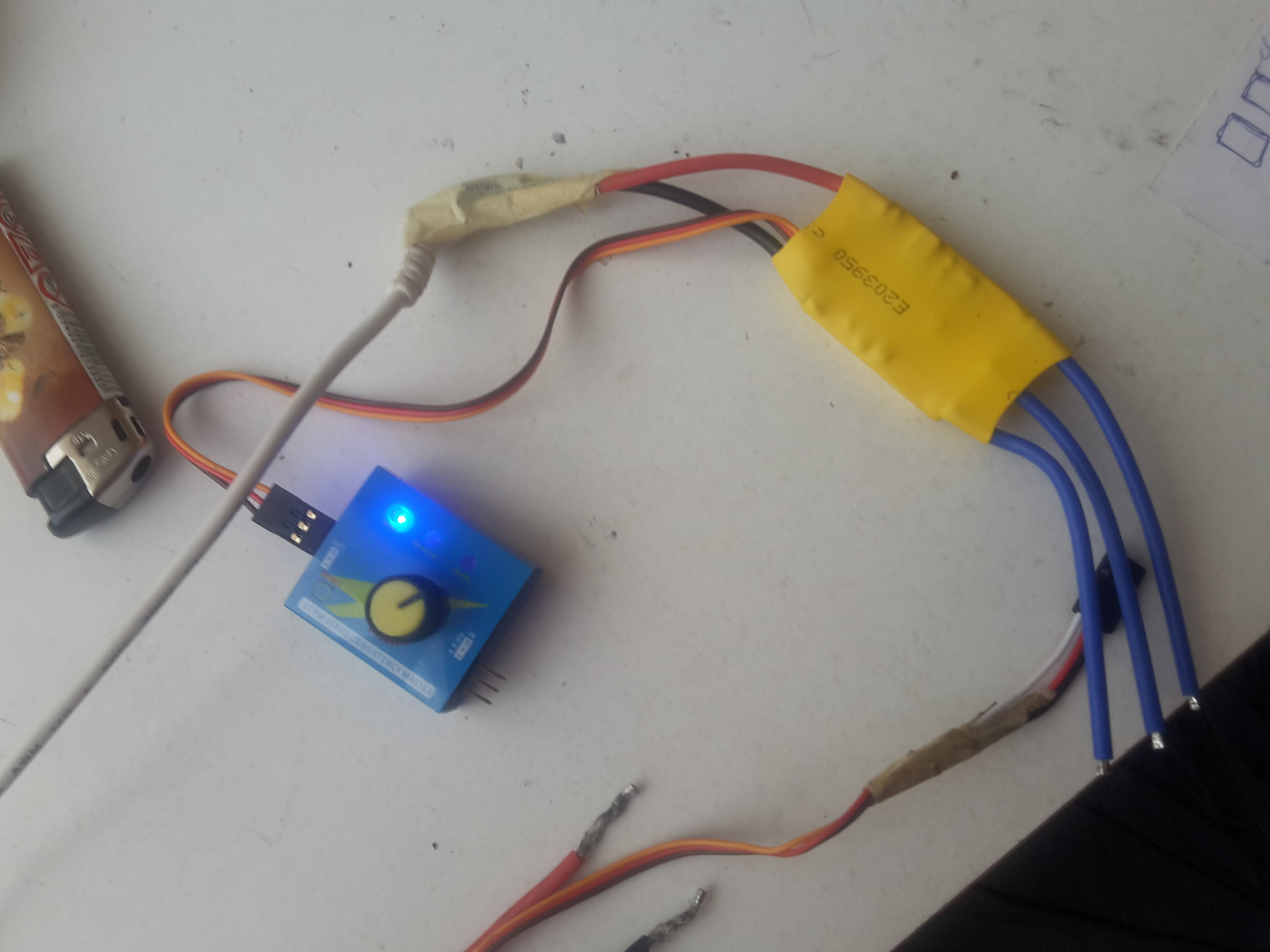

Zakoupil jsem esc ... snad bude fungovat
