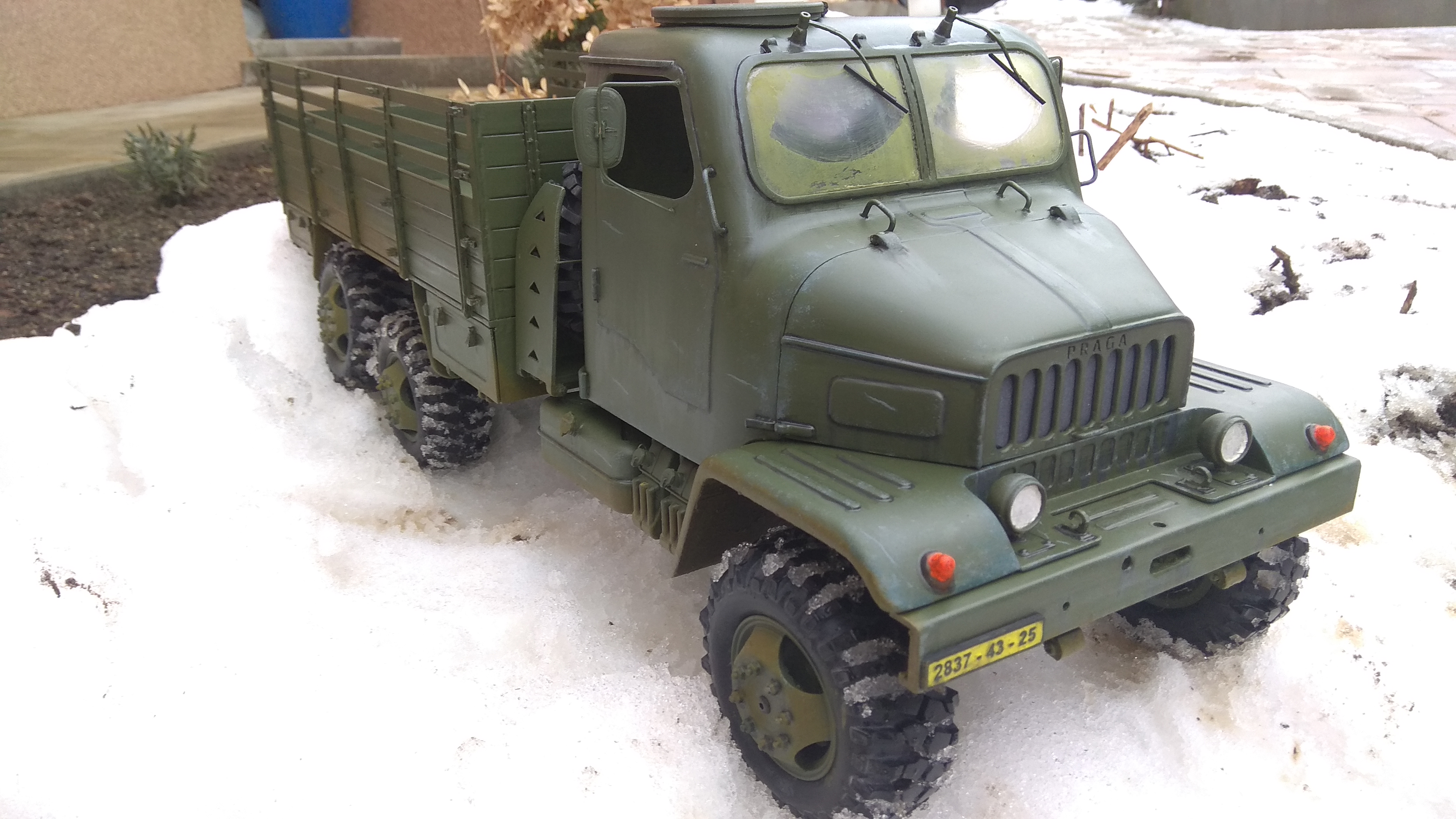

Pridám sa aj ja s jedným modelom - 1/10 V3S. Vlastný návrh, všetko tlačené na enderovi, aj nápravy, prevody, kardany a rám. Kovové sú iba skrutky a ložiská :lol:

Ej figu, veď je to skutočná V3S-ka ... ;)
pekná práca, pridaj viac detailov prosím.

Tá špina na prednom skle je tam skôr omylom - počas striekania som ho zvnútra zababral a už som to nemohol ničím umyť, tak som to musel zakamuflovať :lol: fotky sú na rcportáli, nejdem ich zbytočne pridávať aj sem https://www.rcportal.sk/praga-v3s-am10029
A tu je krátke video z prvej jazdy po lakovaní
Inak ak má niekto chuť postaviť si svoju, kľudne sa o súbory podelím. Dopredu varujem, že nie som strojár, niektoré veci sú tam vymyslené dosť zvláštne :lol: ale vyzerá, že to funguje.

Pěkné. Zajímavá práce. V rámci možnosti slušné.
Jen zaujalo v odkaze na foru. Kabina je dělana hlavně podle fotek. Takže základ nějaké nákresy a fotky?
A šiklo by se i nějaké info jak dlouho to trválo - modelování, tisk, přípdně kolik plastu to spotřebuje.

Stiahol som si obrázky zboku a spredu, tie som si dal do fusionu ako priemety (canvas) a podľa nich som spravil hrubý tvar cez sculpt modelovanie. Z toho som potom spravil surface a solid body. A potom nasledovalo dorábanie detailov. Čas nemá význam uvádzať, lebo to bol môj prvý väčší projekt vo fusione, takže som sa všetko učil za pochodu, mal som to ako zábavku po večeroch.
Zvyšok bol jednoduchší, sú to všetko viac menej hranaté tvary a rádiusy, takže tam som si vystačil so solid modelovaním. Celkom sranda bolo vymyslieť tie portálové nápravy, hlavne prednú.
Čo sa týka spotreby plastu, tak je tam okolo 2-3kg, závisí aj od infillu. Ja som teda spotreboval ešte nejaké to kilo navyše na zmätky počas návrhu náprav a pohonu :lol:

kdyby tam byly vzadu dvojmontážky, tak ti budu věřit, že ti to stojí před barákem 1:1 :) ,nádhera, jenom nasednout

turnigy> Moc moc hezky! Ty polonapravy se chovaji jak original, suprova hracka.
