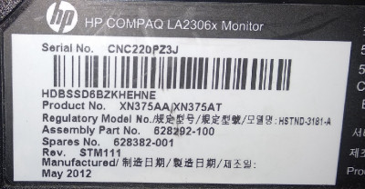

Dotaz/prosba:
Dostal jsem od Charona v rámci této akce monitor HP Compaq LA2306x. Ještě jednou děkuji. :)
Je to teď můj miláček.
Ale miláček onemocněl. Pravděpodobně ztratila obsah EEPROM, která obsahuje parametry EDID pro režim DVI.
(monitor umí VGA, DVI a DisplayPort)
Pokud to byl monitor z nějaké větší série - neleží tam prosím někde třeba ve šrotu elektronika z jiného kusu, kde chcíplo například LCD nebo podsvíceni?
Nebo pravděpodobnější možnost - nejsou tam ještě další kusy, nebo nemá někdo doma stejný monitor? Kdyby náhodou ano, tak bych poslal jednoduchý návod jak tu informaci vyčíst. Na Linuxu je to triviální, na Windows zřejmě taky (tam jsem to zatím nezkoušel, ale kdyby se někdo ozval, tak to nastuduju).
Ta EEPROM se samozřejmě nedá uživatelsky zpětně naprogramovat. Ale to už by nebyl problém ji vypájet a dát tam novou se správným obsahem.
Kdyby to vyšlo, tak děkuji předem. Za sebe i za svého miláčka.

Je to zajímavé, že ty binárky mají jen 128 byte. Je to opravdu model LA2306x (včetně toho 'x' na konci)?
Pak by to znamenalo, že existují nějaké submodely daného modelu.
V tom EDID je evidentně i výrobní číslo. Tak zkusím z těch informací a hlavně z jejich rozdílu dát dohromady obsah pro ten můj kus.
Díky.

Příspěvek 27. 10. 2020, 7:35
Díky za štítek.
Tak to je fakt záhada záhadná.
Ale snad to nějak dám z těch částí dohromady.
Promiň, že otravuju. Ale pěkně prosím kdybys měl možnost ještě časem načíst ten EDID i z VGA, tak by to bylo super.
VGA je totiž jediné, co mi na tom mém jede. Takže tady mám největší šanci najít rozdíly.
Děkuji.

Příspěvek 27. 10. 2020, 6:29
Eee. Mám pod stolem tři kompy a jenom přehazují kabely.
IMHO se v těch binarkach mění jenom počet najetých hodin. A CRC na konci. Mám cca 8265
Kdybys tu pamet chtěl fyzicky přečíst, asi bych se musel přemlouvat. LCD používám k práci :-)
