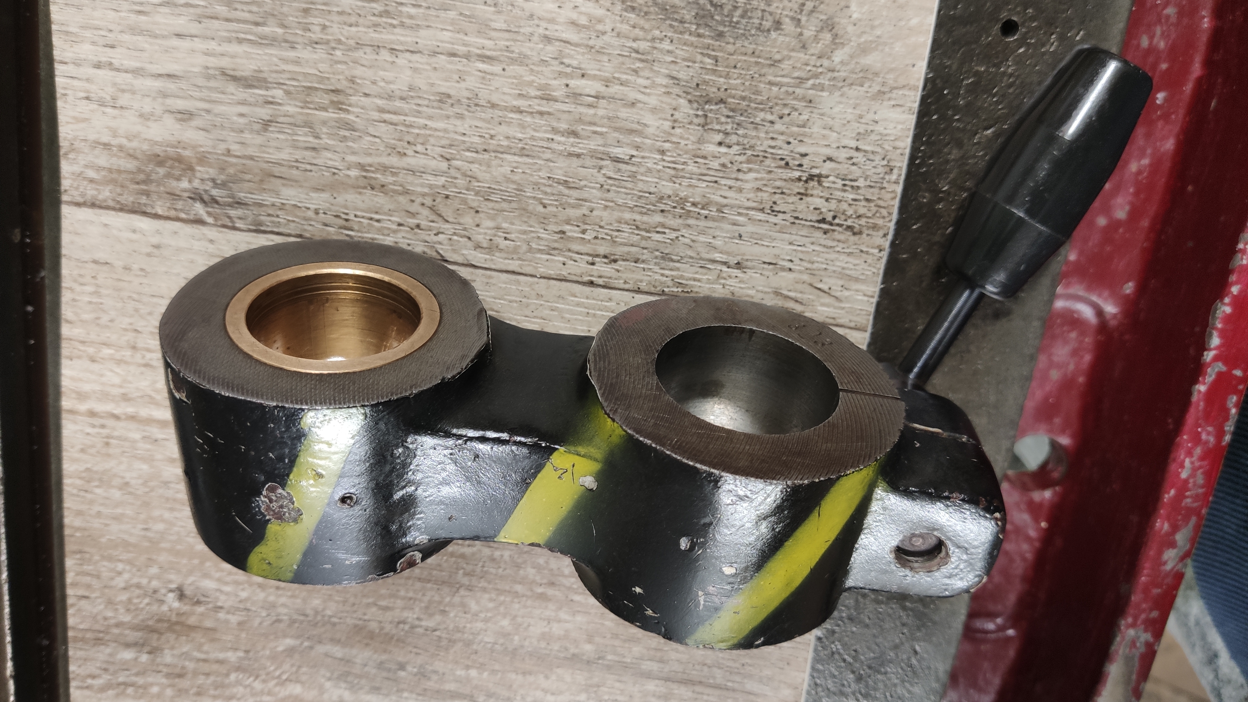

Pěkný páteční večer,
chtěl jsem vyzkoušet horizontální konfiguraci své frézky Ponar FWE16 a zjistil že mám asi zadrene kluzne ložisko...

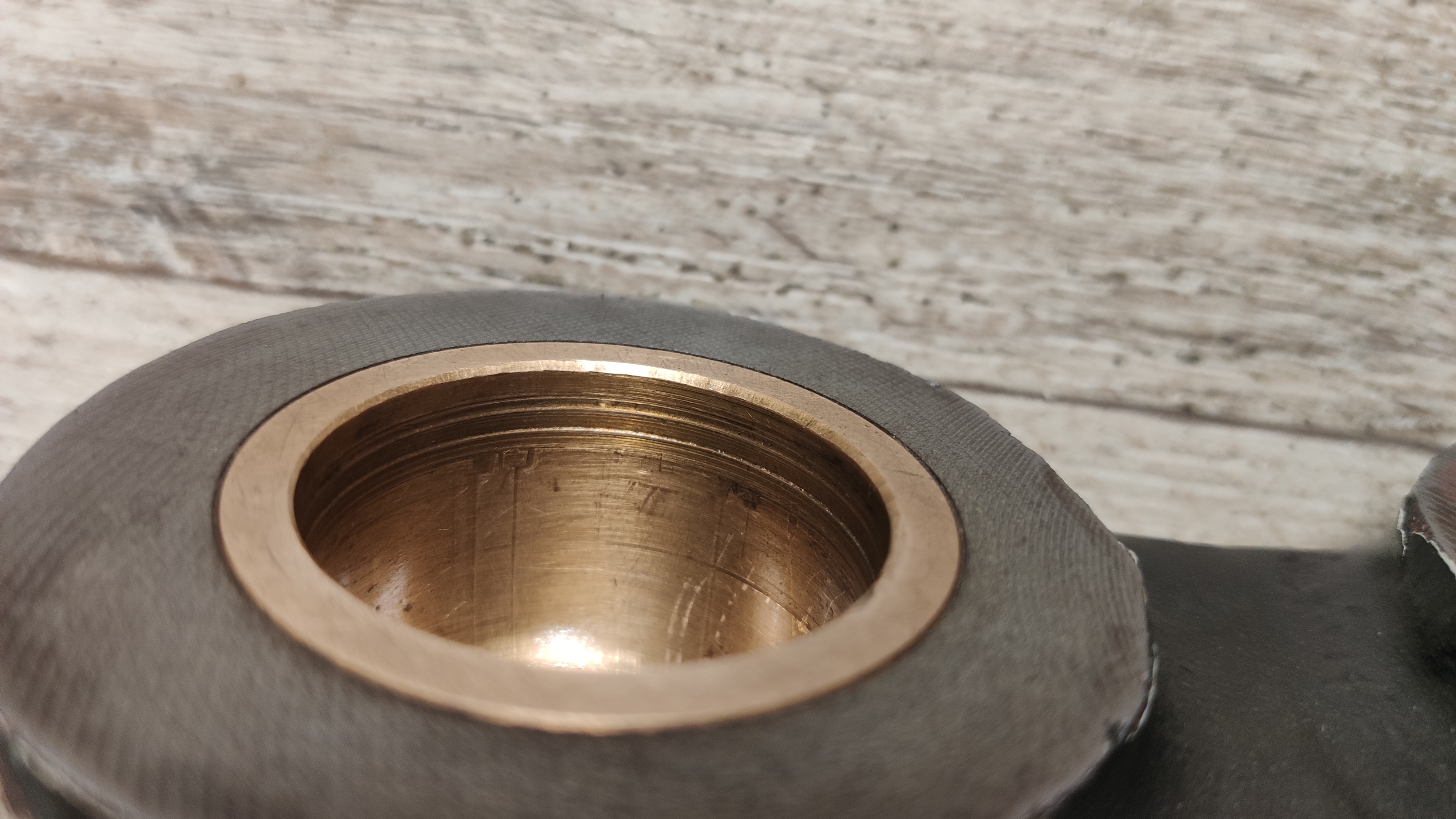

Na vnitřní straně ložiska jsou u jednoho okraje viz. foto škrábance které i vystupují a proto nelze do ložiska vložit trn.
Napadlo mě to něčím srovnat, resp. zarovnat aby to nevystupovalo a zůstaly jen drážky a trn by tam vlezl. Ale nechci to zkonit ... poradíte mi jak to nejlépe uschopnit? Díky moc.

To bych vzal nějaké (neobouchané) radeco, prostrčil bych ho tím pouzdrem jako prst prstenem u jednou hranou bych seškrábnul to co vystupuje, krásně se ti tam bude opisovat to co je tam navíc a do plochy toho pouzdra tě to nepustí.

Díky za radu, udělám to tak.
Ještě bych se chtěl zeptat čím to mazat při provozu resp. jestli namazat trn, strčit ho do ložiska a pak už jen frézovat... nebo jestli je nutný to nějak primazavat třeba injekční stříkačkou apod? Žádný mazací otvor jsem nenašel...
Teď mi jde spíše o obecná doporučení stran mazání při horizontální konfiguraci s ramenem s kluzným ložiskem. Asi i max otáčky nebude dobré zkoušet (1800)?
Díky všem.

Já tohle ložisko mažu olejem na kluzná vedení, s kterým mažu celou tuhle frézkou, čas od času mezi prací to ložisko sundám a přimáznu, V téhle konfiguraci frézuji nejčastěji ozubená kola modulovými frézami, kdy otáčky nejsou vysoké. Běžně tuhle frézkou používám tak, že tam mám horizontálně upnutou frézu jen v kuželu, zřídka kdy nasazují vertikální hlavu. A úplně nejčastěji tam mám nasazenou obrážecí hlavu na šťouchání drážek. Na malé nástroje jsem musel pořídit rychloběžnou hlavu, aby se to točilo svižněji, protože při max.otáčkách se mi původní vertikální hlava dosti zahřívala a hloučela, tak si ji šetřím.
