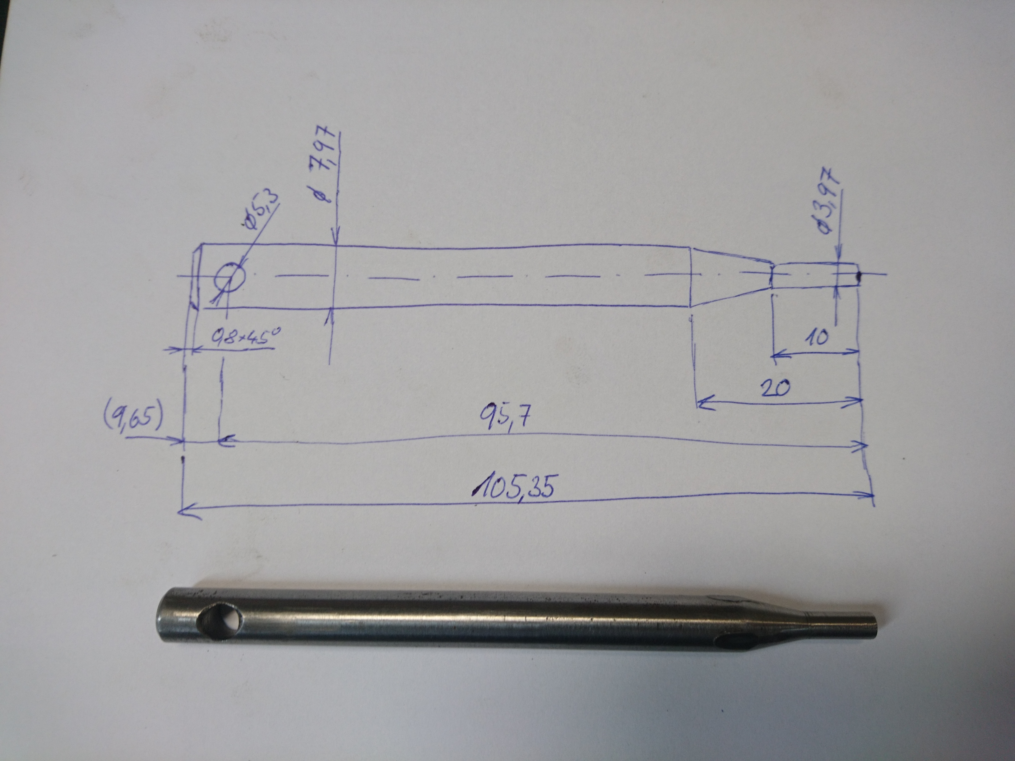

Dneska už se k vidličce nedostanu ale tyčku jsem zkreslil. Doufám že neurazí že píšu přímo míry a nedohledavam odpovídající tolerance. K té tyčce asi jinak není moc co vysvětlovat. Přes díru průměru 5,3 a šroubek je spojena s tím presuvným kroužkem do kterého zabírá vidlička. Na druhé straně tyčky je kužel který vytlačuje ty tři kalené kolíčky které přes trojúhelníkové ramínka spínají spojku. Na mé tyčce jsou už trochu vymačkane žlábky od těch klíčků.
Teď bych měl zase dotaz já. Takovou plechovku spojku mám v ruce poprvé. Předpokládám že aby dobře fungovala, musí být nejlépe čistá, suchá popř dobře odmaštěná. Nějaké části lamel jsou lehce vylestěné od činnosti spojky, jiné nesou ještě stopy po broušení z fabriky. Mám ty vylestěné místa trochu zdrsnit smirkem nebo to nechat být. Díky a pokud je to příliš hloupý dotaz tak ho tu ignorujte. Jsem ještě mladý ucho a neviděl jsem ještě vše. Je to můj druhý soustruh, přičemž první MN-80 jsem ve středu prodal aby bylo místo na Svobodu.

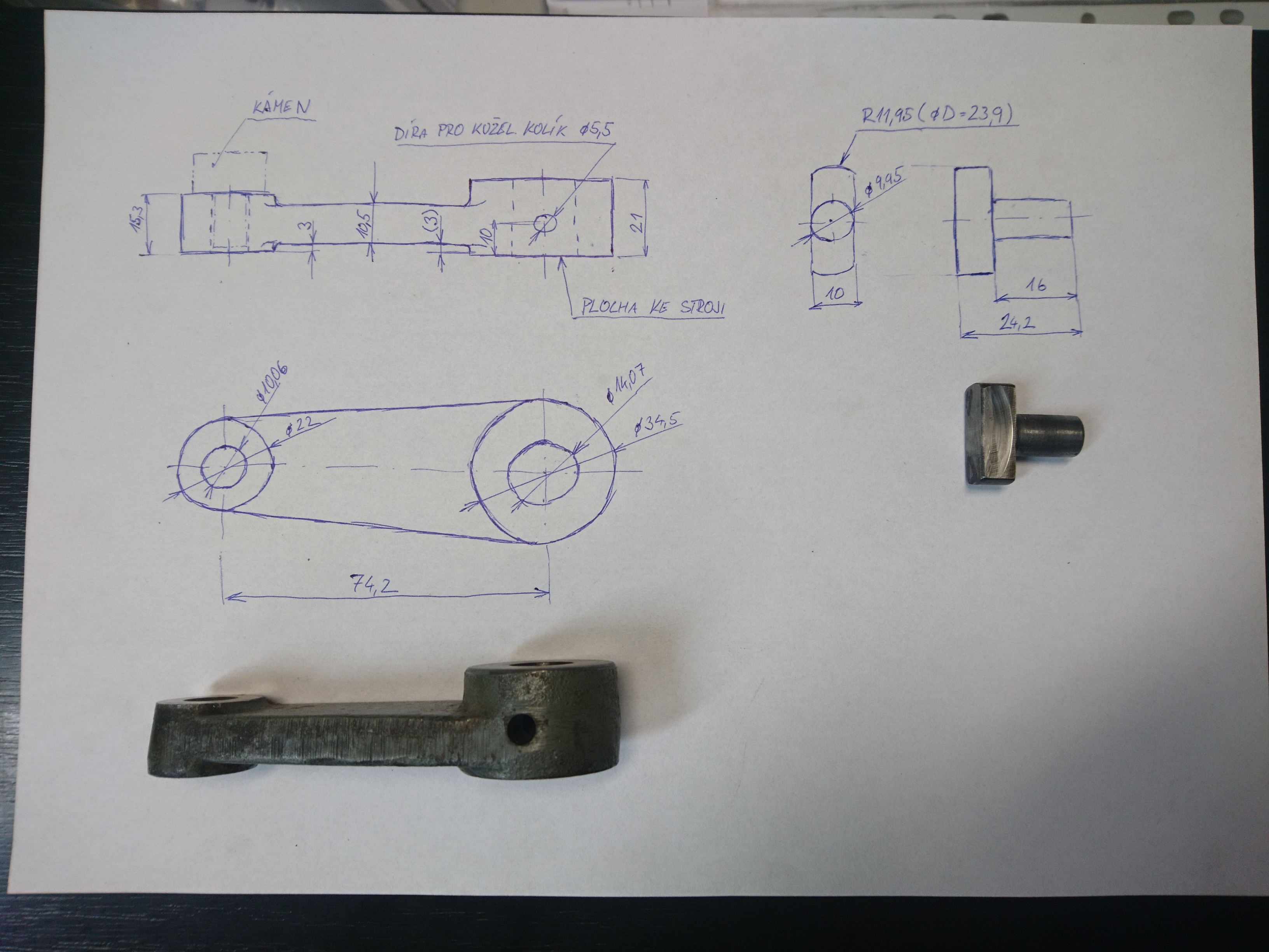

Tady je vidlička s kamenem. Kdyby bylo ještě něco třeba, stačí se ozvat, pokud to teda nebudou rozměry ložisek vřeteníku :).
Jinak bych měl taky dotaz na majitele JSO 4 jaké jsou maximální otáčky soustruhu. Někde jsem četl že z hlediska stáří stroje a nástrojů v té době (resp. řezných rychlostí) to nebylo nic moc. Mám totiž v háji řemenice na klíňák na motoru a když bych ji dělal novou, mohla by se udělat větší a tím si trochu zvednout otáčky vřetene. Dík za odpověď, jinak stačí mi i odpověď že obrabíte noži s pajenymi plátky a jde to.

Paráda,díky.Asi je to fšechno,ještě zavzpomínám,jestli nepotřebuju něco dalšího(nemám soustruh doma).
Tys prodal emenku? Mladej a hloupej!!! Doufám,že jsis nechal všechno příslušenství,co se dává na vřeteno?
Ad ložiska vřetene- ty jsem dělal,ale nefotil..I vřeteno brousil :? .
co se týká příčného posuvu,ten jsem taky dělal,je to už pár let,ale třeba si vzpomenu. Ten můj byl pravděpodobně nabouranej,protože BACHA! -nemá to žádnou spojku proti přetížení-když někde narazíš ,odnese to kuželové kolo náhonu od šroubu...Taky musí být obě páky řazení příčného/podélného posuvu na suportu dobře vymezené,aby tam nešlo nacpat oba posuvy najednou..Když to budeš mít rozebrané,vyndej i vodící šroub (venku se pěkně dá vyčistit, ohladit hrany vymačkané drážky -šroub slouží zároveň jako vodící tyč, JSO pětka už měla šroub a tyč rozdělené- a omrkni,jestli není projetý jak v drážce,tak v závitu,kdyžtak aspoň otočit,nebo lépe zregulovat a udělat novou matku-ta musí pěkně sedět,jinak bude problém se řazením matky.Když budeš mít rozebranej suport,tak hned oprav i šroub příčného posuvu s matkou a dej nové filcové stíráky.Taky možná bude chtít přeškrábnout vedení příčného suportu.. Ručím za to,že ani jedno nebude dobré.
ad otáčky: obrábíme vším možným a jde to. On by asi ani nebyl tolik problém zvednout otáčky,když budeš dobře mazat vřeteno a bude odpovídajícně vymezená vůle v ložiskách,ale není to emenka,kolik toho chceš točit na dva tisíce otáček?

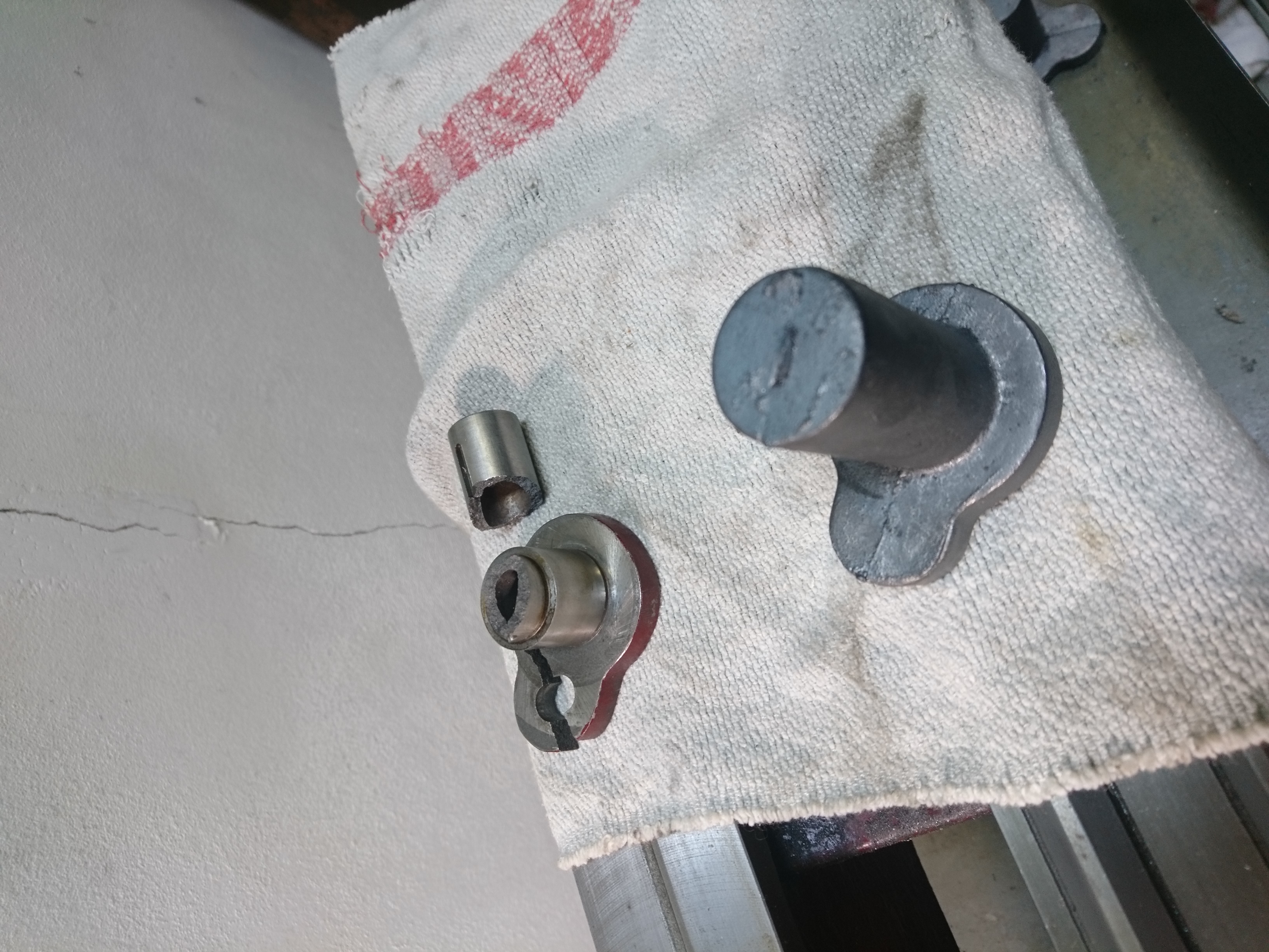

Tak jsem sundal a rozhodil suport. Docela dost mě potrápil kolik (pravděpodobně kuzelový) na uložení posuvoveho šroubu. Buď ho tam někdo narval kladivem a nebo zalepil. Na posuvu to neodneslo kuželové soukolí ale ozubene kolo co čouhá nahoru ze skříně směrem k příčnému posuvu a dutá hřídel na jejímž konci je malý pastorek a přepíná se s ní mezi příčným a podélným posuvem. Co se týče opravy kola, úsměv mě přešel když jsem spočítal, že modul je 1,25 a že si žádný polotovar nekoupím. Zítra to donesu do svářecí školy jestli se jim to podaří dovařit litino-niklovou elektrodou a pak pustím do akce jehlový pilník (pryč jsou jen dva zuby. Zbytek budu muset nějak vyrobit.
Příčný suport jsem ještě nerozebíral ale matka má malou vůli, vedení netuším ale zaškrabat to snad dokážu (už jsem tak "pošlechtil" MNku před prodejem). Jestli jsem to dobře pochopil z minulého příspěvku, posuvovy šroub je na obou stranách stejně opracovaný a jde otočit? Ještě jsem nezkoumal v jakém je stavu, přijde na něj řada. Opotřebení matky asi neumím vyhodnotit ale její případná výroba je zatím nad moje možnosti. Občas sem asi budu psát s prosbou o radu, jak jsem psal, stále se učím a navíc asi nikde jinde není "tolik" majitelů JSO 4.

zexner píše: ↑15. 11. 2020, 11:11 Tak jsem sundal a rozhodil suport. Docela dost mě potrápil kolik (pravděpodobně kuzelový) na uložení posuvoveho šroubu. Buď ho tam někdo narval kladivem a nebo zalepil. Na posuvu to neodneslo kuželové soukolí ale ozubene kolo co čouhá nahoru ze skříně směrem k příčnému posuvu a dutá hřídel na jejímž konci je malý pastorek a přepíná se s ní mezi příčným a podélným posuvem. Co se týče opravy kola, úsměv mě přešel když jsem spočítal, že modul je 1,25 a že si žádný polotovar nekoupím. Zítra to donesu do svářecí školy jestli se jim to podaří dovařit litino-niklovou elektrodou a pak pustím do akce jehlový pilník (pryč jsou jen dva zuby. Zbytek budu muset nějak vyrobit.
Ještě k té MN-80. Musela jít pryč abych měl kam nastěhovat JSO4. Je vtipný že zaberou téměř stejné místo. Jinak mám ještě jednu nekompletní na které jsem se chtěl naučit škrabat a dát si ji dokupy. Chybí mi celý suport, koník a nějaké drobnosti ale doufám že se mi je podaří sehnat.
Nojo, to kolo pohonu jsem taky dělal. Nebylo špatné,ale mělo velkou vůli v zubech,Když dodáš stanmré na vzor (bude korigované-aspoň na mém bylo,takže polotovar,který bude v základu ti bude k ničemu) kvůli změření a nebudeš to chtít zítra,tak ti ho udělám.Vařit to elektrikou je blbost, muselo by být ohřáté aspoň do tmavě ruda,a pak to nechat to chladnout pomalu v popelu (nebo líp v peci,aby tam nevznikl tvrdý přechod mezi litinou a návarem. Jakmile se tam udělá, pilníkem ,natož HSS frézou do toho nesáhneš. A potom pořád mysli na riziko,že ten navařený zub může upadnout..(Když už něco takovýho,tak dovařit autogenem,litinou. To se potom i báječně opracovává,materiál je perfektně homogenní) Kolik to pak nadělá škody přijde na mysl až když je po všem..
Ad šroub příčného posuvu. Až to rozebereš ,zkus nejdřív okometricky omrknout šroub,pak i s mikrometry v paži. Když nebude moc vyběhaný v jednom místě, dá se původní matice z boku rozříznout a navrtat do ní dva závity na šrouby ke stažení.Šrouby tam můžeš dát imbusáky, je s nimi pohodlnější manipulace,když se matka vymezuje(to musíš na smontované mašině,dá se tam dobře dostat pod ložem. Tím si na chvíli pomůžeš. Pokud bude ovšem šroub víc projetý,tak obrousit ,aby měl povrch všude stejný průměr a závit zregulovat. Potom musíš vyřezat atyp. matku. K tomu už se ale já nehlásím.Nebo nový šroub,ale je to dost práce,takže se vyplatí poopravit ten orig.
Ad vodící šroub: konce nejsou stejné,ale je jednodušší ho upravit a otočit,než dělat novej. Není to jen o tom,že takhle dlouhé závity se obvykle frézují na spec. strojích(dneska na NC by se dalo těm rézkám konkurovat) ale hlavně o té drážce,která musí po celé délce běžet přesně v ose šroubu..Frézuje se samozřejmě do hotového závitu,z čekož je jasné,že původní šroub nezreguluješ.Ale chce ho to nejdřív důkladně očistit,nejlíp dráťákem (ne takovým tím copánkatým,ale s rovnýma štětinama!) třeba v úhlové brusce a pak změřit,na tenhle účel aspoň mikrometrem přes drátky(asi by stačily i třeba jehly z ložiska,jde o porovnání opotřebení závitu v jednotlivých částech,ne o zjištění rozměru). Ad matka k tomu: podle výsledku měření šroubu,lehká vůle v závitu moc nevadí._Je důležité hlavně aby celý mechanismus zamykání matky byl bez vůlí,jinak na tom nepůjde dělat..
ad příslušenství na MN- nepsaljsem to proto,že bych ho chtěl,ale proto,že se ti hodí k tomu Svoboďákovi,má to stejné ukončení vřetena..
