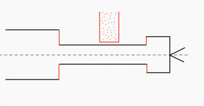

Otazka je jednoducha - ked idem brusit na gulato, ci uz medzi hrotmi alebo len v kliestine, ako viem nabrusit celne plochy, tie cervene na obrazku?
Nastrojovka nema super presne dorazy (mam tie pruzne) a nie je mi jasne ako spravit presny rozmer. Predpokladam, ze k tomu bude treba nejaky mikrometricky doraz natvrdo? (nejake mam z inych strojov, ale bude to treba prisposobit. Mozem tie cela robit celom miskoveho kotuca v pripade, ze je diel upnuty iba v delicke?
Pridruzena otazka - aky je trik na zablokovanie pozdlzneho posuvu na NUA25? Len dorazy dat k sebe?
dakujem za nakopnutie

Na BN102 to dělám tak, že mám ty pružný dorazy dotažený co jdou, ale i tak jdou kličkou s planetovou převodovkou trochu přetlačit. Tak dobrušuju čelo i řeším podélnou aretaci. Úplně "tvrdé" zablokování posuvu jsem snad ještě nikdy nepotřeboval.

Ahoj, na BN102 lze vytvořit pevný doraz nasazením kousku trubky přes ten pružný. Alespoň tak to měl brusič, po kterém jsem brusku koupil. Vláďa

Presne tak som skusal dobrusovat celo aj ja ako pise Zbyna, ze som pretlacal posuvom pruzinu. Tam je ale potom otazka ze kolko este ubrat, ale to uz sa asi da aj hodinkami domerat.
Dobry trik s tou trubkou, to ma nenapadlo. Dakujem.
Asi uplne ideal je mat pozdlzne odmeriavanie a nejak vymedzit volu (zavazim?) na hrebeni. Ale to len spekulacia. Asi chcem nieco na co ten stroj nie je stavany, ale s urcitymi obmedzeniami to vyzera ze pojde.
