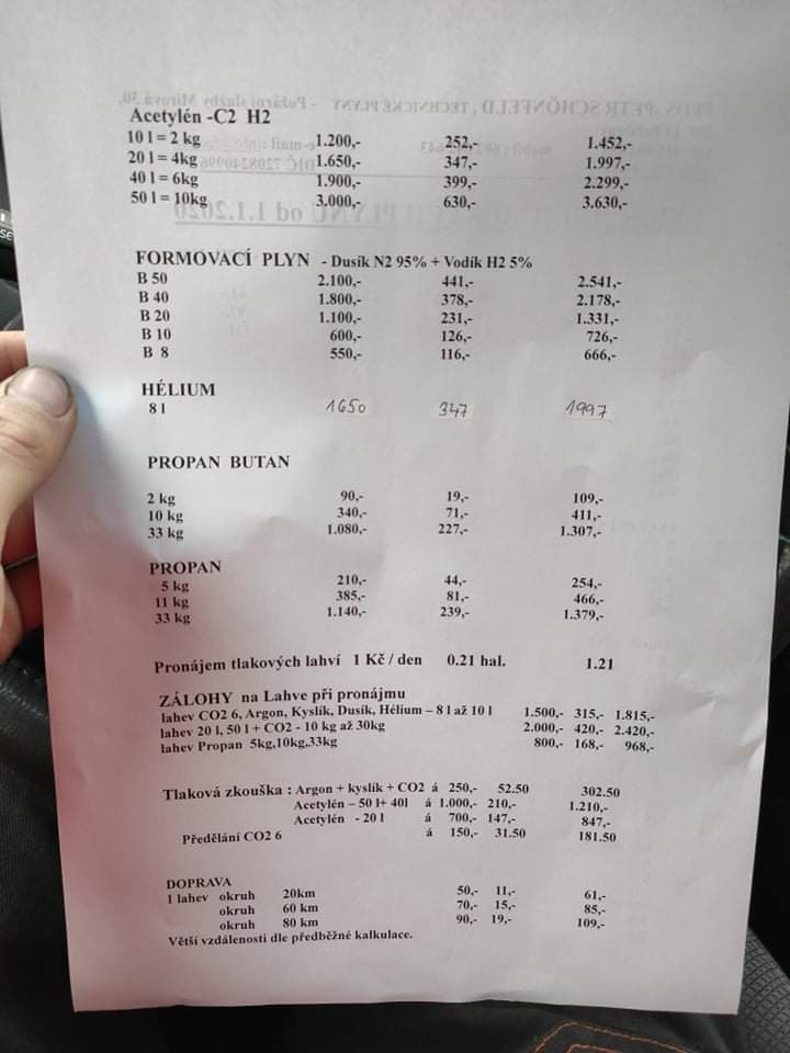

Lify
Příspěvky: 1479
24. 11. 2020, 8:22
Já měním v Hasič Servis v Kolíně. Mají super ceny.
Též mohu doporučit Feos Poříčany. Plní i staré lahve bez problému.
Šikovnej nerozhodnej trpaslík
Věčný tazatel
Lify
Příspěvky: 1479
26. 11. 2020, 9:36
Ceny feos
