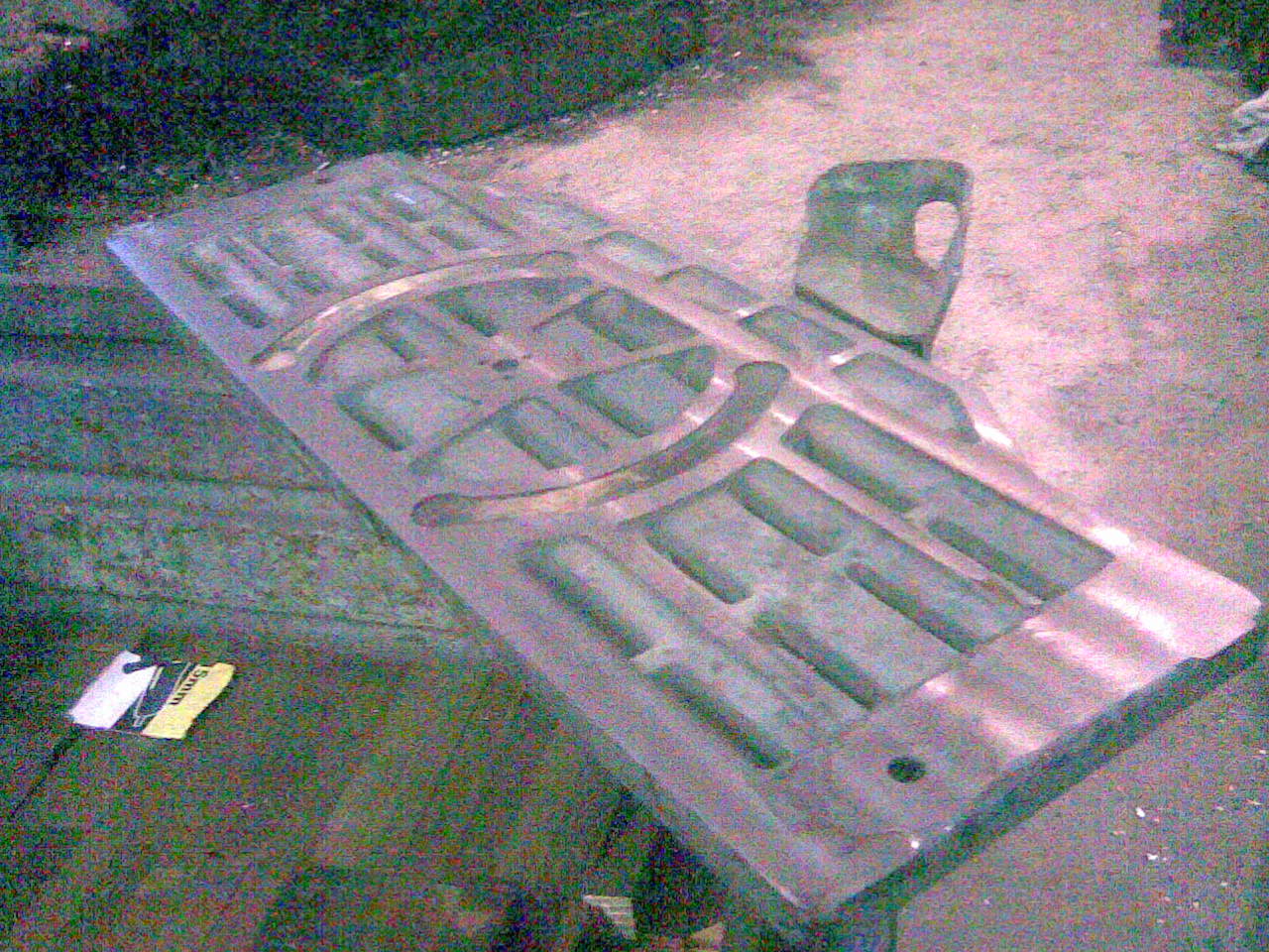

zrejme spravim portalovku, je to osvedcena konstrukcia a zbytocne by som pri konzolovej verzii zmensil rozjazdy, tieto navrhy su len orientacne,samozrejme ze v reale to bude o dost komplikovanejsie
len tak trochu na doplnenie

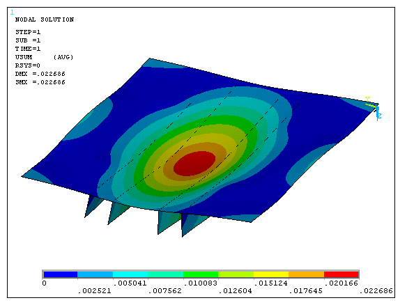

vždy je nutné zohľadniť deformácie v každom smere v celej konštrukcii stroja a tak navrhnúť tvary. Vždy "uzavreté obvody" majú väčšiu tuhosť. Ak sú prípustné deformácie do 0,01mm , tak potom musí byť celá konštrukcia stroja značne mohutná.

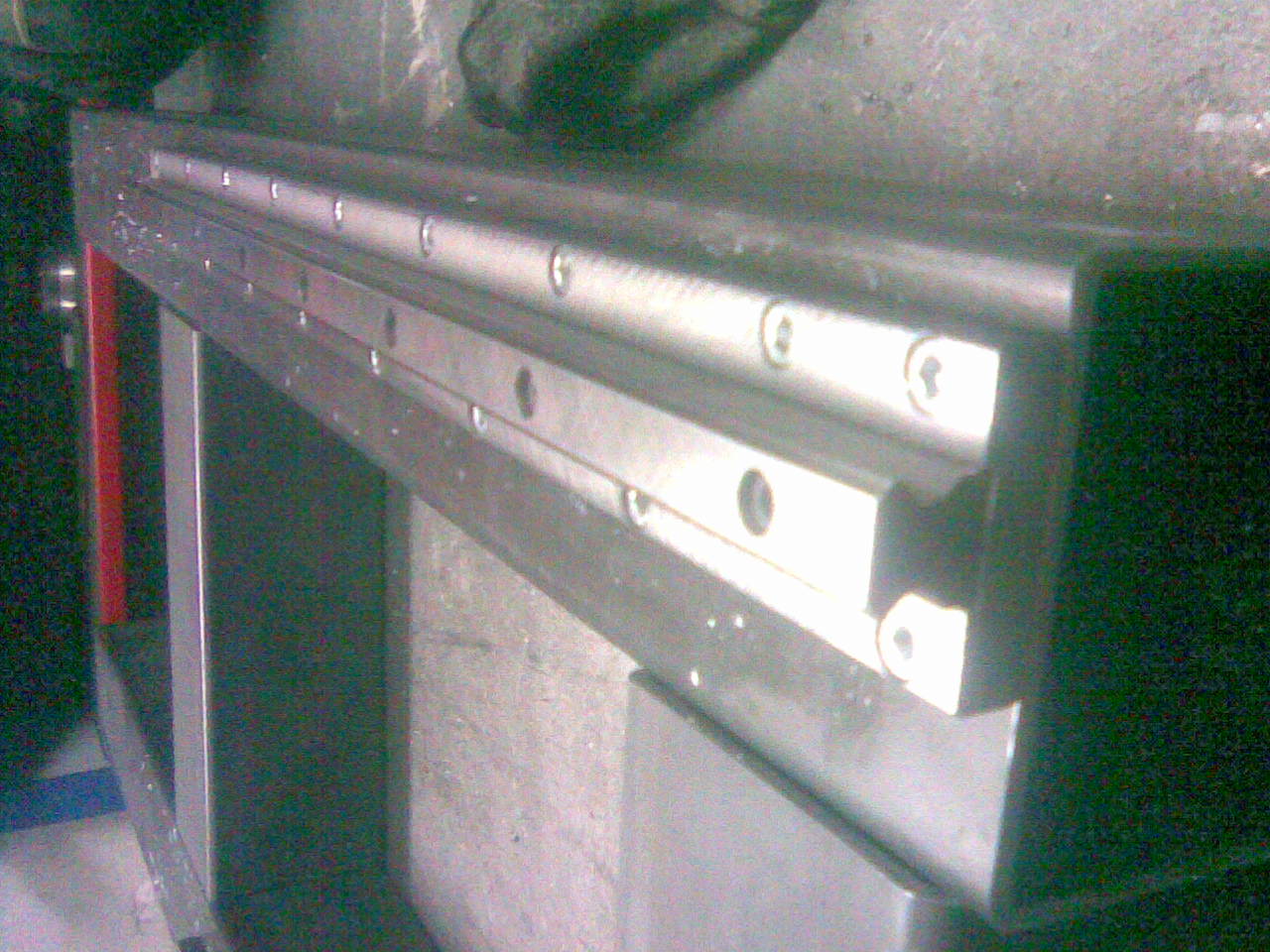

tak pridavam prve videjko a foto, hotovu mam os Y kompletne, po zriadeni vsetkych casti to ide pekne po celej dlzke, cakal som ze to bude horsie...
testoval som motor pri roznych nastaveniach microkroku a v pohode 4m/min. vtedy ked sa zaprem proti stolu tak to uz nezastavim este pri 1/2 krokovani tam su vibracie v malych otackach ale 1/8 a 1/16 ide pekne... uvidime ako to pojde ked tam nahodim stol s X osou, ma to asi 35kg... max rychlost sa znizi,ale cakal som ze nad 2500mm/min to ani nepojde a ono hla
samozrejme bol aj test "na hodinky" a vzdy to doslo presne na 0, ale bez realnej zataze to moc nenapovie...

pokial mas moznost urobit simulacie tak si sprav dynamicku tuhost, to ma vyznam. bezny tuhostny vypocet je sice pekny, ale neda ti obraz o fungovani zariadenia v celom frekvencnom spektre.
