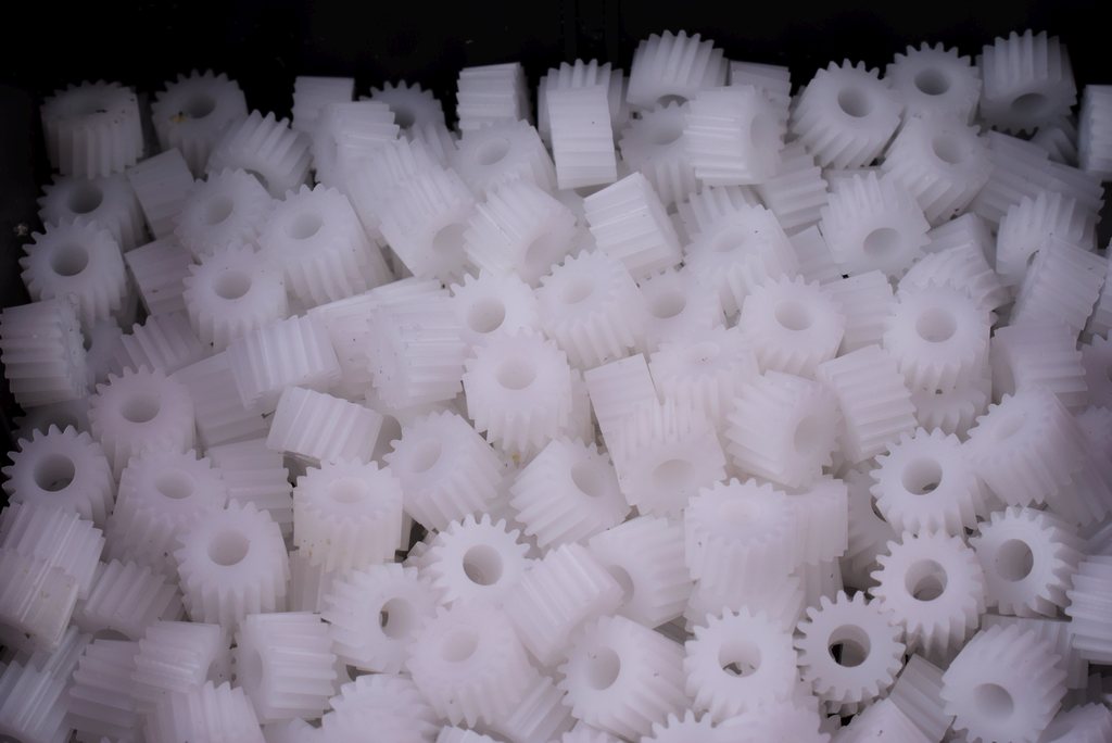

Trochu víc ozubených kol ..... celkem 2000 kusů. Šikmé ozubení 18T modul 0,5

A všetky sú poukladané na hlavičke sirky, ktorá sa kvôli detailom zobrazenia zubov nevošla celá do záberu ... :)

Pěkný :-) To je frézovaný kus po kuse? Nebo jsi na to vyráběl formu?

Pochopitelně vše frézováno na odvalovkách. Tzv. vytáčecí forma na šikmý ozubení je dost drahá sranda, a lisování jde kvůli tomu dost pomalu (dokonce často pomaleji než odval), takže i při tomhle počtu je ekonomicky snesitelnější to frézovat na trnu. Výsledek je obvykle i co do přesnosti a mechanických vlastností lepší.

A jak dlouho trvá jedno kolečko, není-li to tajné know-how?

Čistý čas obrábění zubů jednoho kola je asi 30-40s (plus cca 20s výroba polotovaru), ale může to být i výrazně víc, nebo ještě o něco míň. Záleží na nastavení mašiny, požadovaný drsnosti boku zubu, stavu nástroje atd. Pochopitelně do kovu to je znatelně pomalejší.

Tak to je pěkný, tipoval jsem víc.

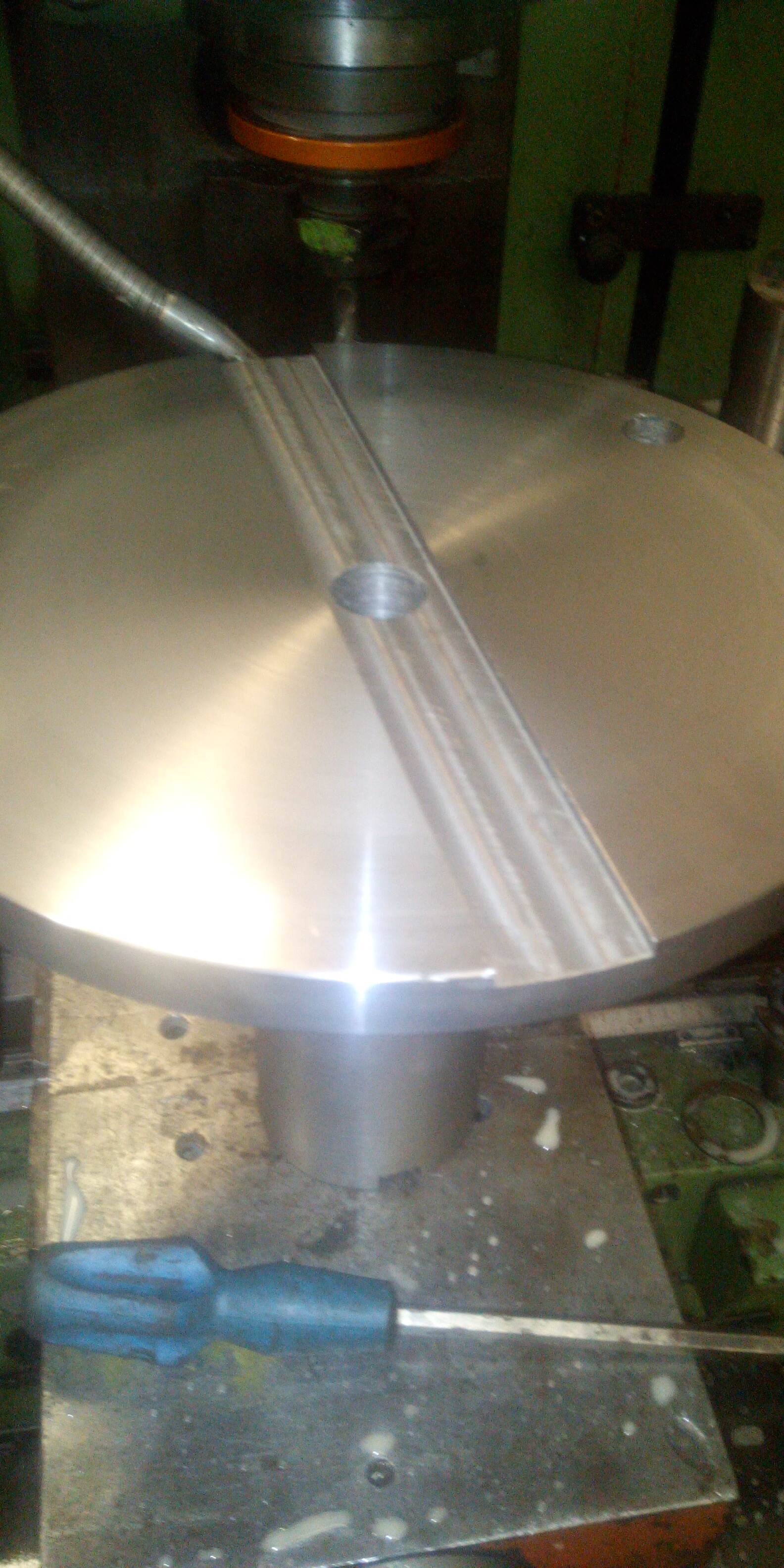

Takovej bastl... Nemám hold výsuvnou pinolu. Tak to budu přehazovat krátký/dlouhý trn..
Čas 5:10

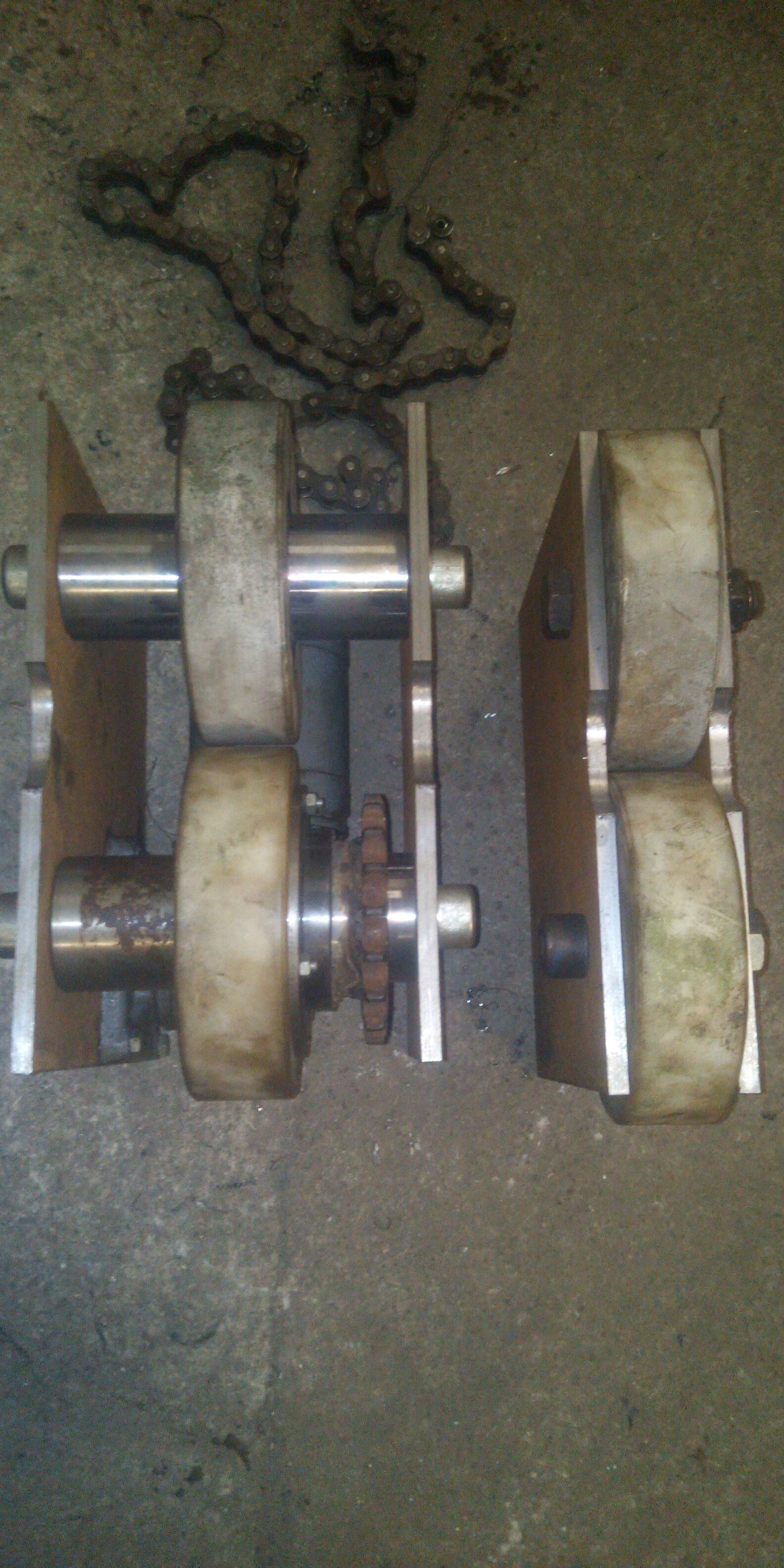

Taky jsem bastlil... Rotační polohovadlo, co šroťák dal :D . Motor 50W (3F) se šnekovkou 5 ot./min. Ještě trochu převody do pomala. Pak sehnat měnič, ať to jde regulovat... 40k za to jako fakt nedám... Je to primárně na svařování hydraulických válců..
