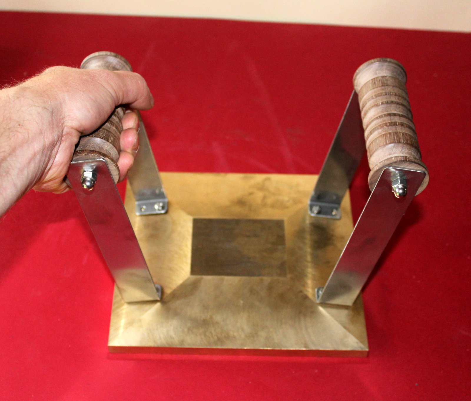

Bylo to stavěno pro formátování překližky a plexiskla. Nicméně udělal jsem s tím i několik mosazných vypalovadel na sudy největší rozměr byl tuším 20x30cm mosaz20mm hloubka 3mm po0,5mm. zkusím najít fotku. Samozřejmě že pro tyto účely to nebylo ideální ale ani to pro tento účel nebylo koncipováno. Obvyklá pracovní náplň byla 4-8mm pžekližka.

Jen upřesním pro rýpaly, že polotovar vypalovadla (to na červeném pozadí) byl vyroben na klasice, ale to asi každému došlo.
