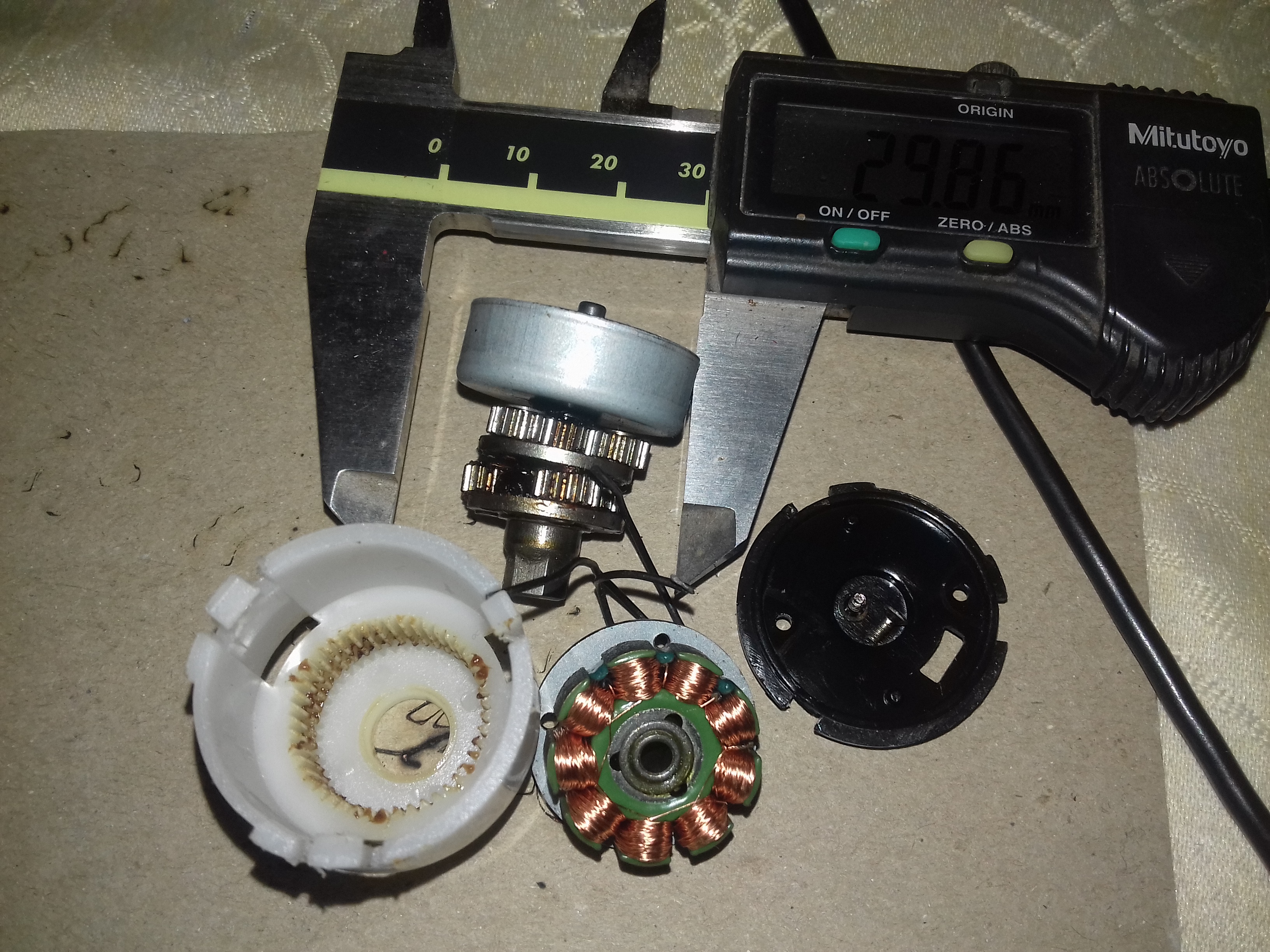

před lety jsem od někoho koupil nebo dostal asi 4ks těchto motorlů s převodovkou , pokud by ti vyhovoval je tvůj
Příspěvky: 8436
28. 11. 2020, 1:00
Jé, dík, to by bylo fajn, aspoň to zkusím :-)
