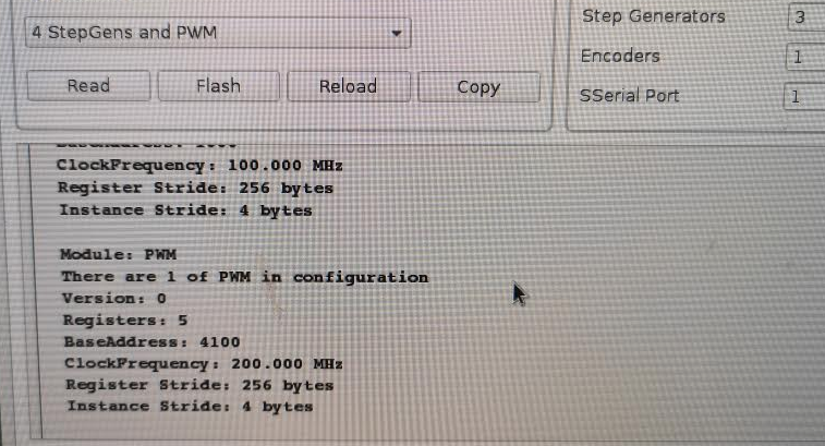

Pokročil jsem ale jsou tu nějaké nejasnosti.

Nastavení PWM vřetene není funkční, hlásí to chybu tak to mám zatím v komentu
# Spindle
# setp hm2_7i96.0.pwmgen.00.output-type 0
# setp hm2_7i96.0.pwmgen.00.scale [SPINDLE]MAX_RPM
# setp hm2_7i96.0.pwmgen.pwm_frequency [SPINDLE]PWM_FREQUENCY

Cjuz píše: 29. 11. 2020, 4:34 Nastavení PWM vřetene není funkční, hlásí to chybu tak to mám zatím v komentu
# Spindle
Máš v MESA kartě správný firmware, který umí PWM? Zkus co Ti vypíše:

Díky zz912 mě došlo jak to je s tím PWM
Už to chyby nehlásí, nahrál jsem tam správný firmware
Akorát jak udělat abych mohl rychlost nastavovat v ovládacím menu nevím, zatím je tam jen zapnutí vřetene.
