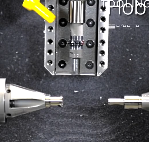

Zkoušel jsem nějak modelovat vznik zubové mezery a ta metoda s vykláněním vřeteníku by fungovala. Pokud by se vyráběla OBĚ kola, bude sice proměnný úhel záběru modulu // pro modul 1 a šířku ozubení 5 mm konkrétně 0,47°// ale to by vadit nemělo protože jinak vzniká profil dokonalý a tato odchylka je na obou kolech stejná - tedy to ničemu nevadí.
Trochu k tomu svádí i snímek z toho videa na trubce : Prostě mi připadá, že ten vřeteník JE vykloněný. Samosebou musí být vykloněný o základní úhel šroubovice nástroje.
Další možnost je, že by na velkém průměru kola osciloval vřeteník s nástrojem v ose Z o hodnotu rozdílu šířky zubové mezery kola. Ta by se směrem k menšímu průměru kola zmenšovala až do nulové hodnoty. Pak by odchylka úhlu záběru ozubení byla ještě menší nežli u předchozí metody. Nástroj by musel mít profil zubu minimálně hluboký jako profil na velkém průměru a na "patě" zubu široký dle modulu na malém průměru. Nejsem si ale jist, zda by se již nemusel nějak korigovat nástroj // počet zubů ??? // aby to ozubení "nežral" kde nemá.

Podle mě to, ale ten systém Italů vůbec neřeší, proto je patní mezera na větším průměru mnohem širší než by měla být. Stejnou mezeru to odvaluje i mě když začnu odvalovat správný modul na nejmenším průměru. Vřeteník musí být skutečně vykloněný podle sklonu šroubovice toho nástroje, to je základ.
Mohl by jsi mi vysvětlit, jak jsi to myslel dál? Jestli jsem tě pochopil, tak by se ten vřeteník musel vyklopit tam a zpět při jedné otočce vřetena a to ještě nastavovat ten rozkmit v návaznosti na tom, v jaké šířce kola by jsi byl.

Tak složitě jsem to nemyslel. Když si pro zjednodušení představíš, že by se to frézovalo kotoučovou frézou tak jejím naklopením se "zvětší" její šířka. Tedy na velkém průměru bude vykloněná nejvíc // také se úhel záběru modulu změní do + //.
Ta oscilace v Z ose // při konfiguraci na obrázku // by způsobila totéž jenom s menší změnou úhlu záběru.
Ale nepromýšlel jsem synchronizaci na otáčku. Nástroj by jel po "sinusovce" jejíž amplituda by se od velkého průměru kola k malému zmenšovala. Tohle si umím představit řešit i mechanicky.
