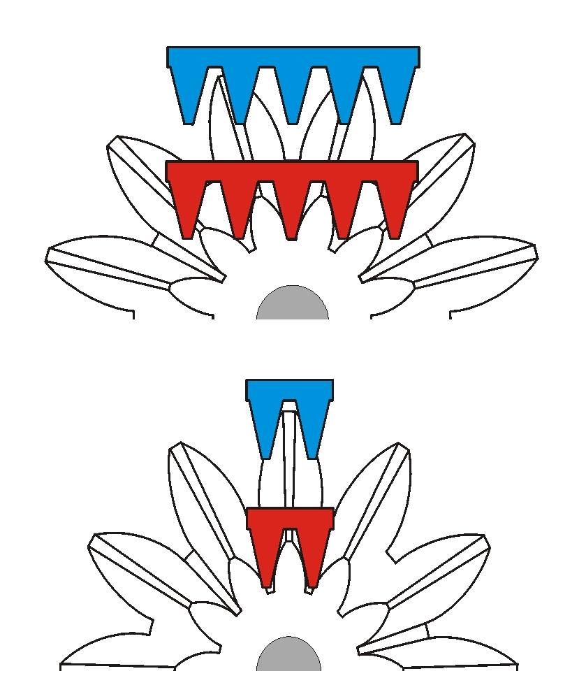

Má-li zub nástroje lichoběžníkový profil, musí být hlubší nežli profil zubu na velkém průměru kola a zároveň užší nežli zubová mezera na malém průměru kola.
Měnící se modul potom nahradíš Z oscilací nebo vykloněním. Ten nástroj pro odval kuželových kol má neúplnou spirálu zubů // možná i // právě proto aby stoupáním nebyl pevně definován modul. /// tady si nejsem jist, budu to muset nějak nakonstruovat ///
Bohužel nebude to fungovat. Je to pořád o tom modulu, který je pro tu odvalovací frézu pevně daný a neměnný. Pokusil jsem se ti to nakreslit. Ty začneš frézovat to kolo na malém průměru se správným modulem (rudý profil). Tam se ty zuby ovalí jak mají. Ale jak se bude fréza posouvat na větší průměr, už se do těch zubů jakoby nevejde, protože ty by jsi potřeboval zvětšit i ten modul frézy. Zřejmě namítneš, že oni mají nástroj jen s částí obvodu těch zubů, ale princip se v tom případě nemění. Nastane situace podle druhého obrázku, boky frézy budou ten zub frézovat pořád do stejného profilu daného tím modulem, jen zubní mezera se bude zvětšovat. Prostě malý modul do velkých zubů bez kompromisu nenapasuješ a obráceně to taky nefunguje :(

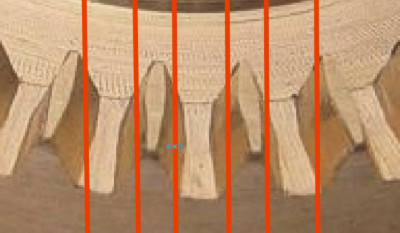

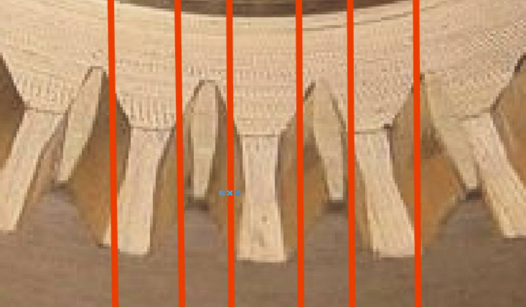

Ono co se při tom odvalování děje za nepravosti je vidět hezky na tom korunkovém kole. Jak ta fréza řeže stáje rovnoběžně bez ohledu na průměr kola (nemění modul), je ideální tvar zubu jen ve středu věnce. Co je blíže ke středu, tak tam už se fréza mezi zuby „nevejde“ a přiřezává boky vedlejšího zubu. Co je dále, tak tam je zase zub přiřezáván vnitřním bokem frézy, protože se do toho modulu nevejde on.

To korunkové kolo bude vždycky paskvil, tam správné řešení neexistuje.

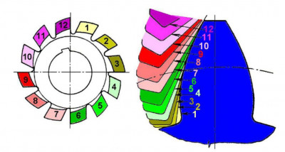

U toho kuželového ale přeci nefrézuješ "hřebenem" // rozložený profil odval. frézy // ale pouze jednu zubovou mezeru ? Potom může být nástroj // pracovní profil // užší a hlubší. Pořád žiju v představě, že na tom pizizubu není těch několik zubů stejných, ale jsou postupně vyšší // jako protahovací trn // a jenom jeden je ten kalibrační. Hlavový kužel se tedy vůbec neobrábí při odvalu.

To vyfocené korunkové kolo je stejný případ. Pokud nebudou všechny zuby frézy stejný, tak se neodvalí správný profil zubu. Aby ta zubová mezera měla správný profil, musí jí „projít“ všechny zuby, které tvoří jeden ucelený závit u klasické frézy (na obrázku je to 12. zubů). A projít tou zubovou mezerou musí od nejmenšího po největší průměr kola. Nemůžeš si při tom odvalu říct, malý průměr se bude frézovat tímhle zubem a velký zase tímhle.
U té jejich modifikované frézy je to stejné, jen ten nižší počet zubů je na té fréze vyroben v mnohem větším stoupání, aby se například i při tom polovičním počtu zubů dostali na stejný modul. Když jsem si to zkoušel, z normální modulové frézy, nechal jen jeden závit a ještě odstranil zuby, aby zbytek tvořil třeba jen ¾ obvodu, neodvalilo to správný profil. Zuby kola byly u hlavy „nezakulacené“ do špičky. Prostě tam ty zuby frézy chyběly a nedoknčily odval v té části zubu kola. Odpoledne ještě zkusím jeden závit kompletní, ale stejně narazím na ten problém neměnného modulu, viz výše :?
