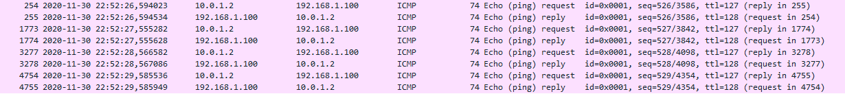

jsem už (bohužel) zpět v Praze a mam tak možnost dokončit věci ohledně VPN.
V kostce o co se mi jedná. Mam router Cisco RV345. Na něm je jednak lokální síť VLAN1 192.168.1.0, brána je 192.168.1.1. Dále je zřízena VPN client-to-site L2TP s IPSec. To je síť 10.0.1.0 s bránou 10.0.1.1.
VPN funguje v pořádku, do sítě routeru se normálně dostanu. Ale problém je, že některá zařízení jsou přes VPN dostupná, jiná ne. Konkrétně:
- NAS na ty se normálně dostanu, jako když jsem přímo ve VLAN1. Vidím taky set top box a mobilní telefony.
- Nevidím router Mikrotic co je připojen do VLAN1 a nastaven jak wifi přístupový bod. To by mi ani tak nevadilo.
- Zásadní problém ale je, že nevidím počítače a nedá se na ně ani dostat. To jsou počítače s Win 10 různé edice.
- Jinak samozřejmě uvnitř VLAN1 jsou všechna zařízení plně viditelná a dostupná.
U zařízení co nejsou přes VPN vidět a nedá se na ně dostat, hlásí při ping "request time out". Když udělám na takové zařízení tracert tak vidím např.:
1. 60ms 49ms 44ms 10.0.1.1
2. * * * Request time out
3. * * * Request time out
30. * * * Request time out
Naproti tomu u zařízení co jsou vidět a dostupná tracert vrátí (např. NAS 192.168.1.101)
1. 47ms 52ms 46ms 10.0.1.1
2. 72ms 44ms 47ms WDMyCloud [192.168.1.101]
Teď jde tedy o to co s tím. Byl tady nápad nastavovat NAT tak aby se adresy ze sítě 10.0.1.0 překládaly do sítě VLAN1. To ale nevím jak udělat, protože jedině můžu na routeru ve Firewall nastavit Static NAT, ale ten se týká překladu interních IP adres na externí. Obecně je taky problém, že vzdálené zařízení je v routeru připojeno přes interface označený jako ppp0, nicméně já všude v nastaveních (static NAT, static routing, atd.) můžu vybírat jen WAN1, WAN2. USB1, USB2, VLAN1.
Nicméně jelikož jsou jiná zařízení z VLAN1 přes VPN viditelná a dostupná, tak problém nebude někde v nastavení v routeru (teoreticky to ale samozřejmě nějaké nastavení vyřešit může), ale někde na straně počítačů s Win 10 (nevím, jestli to nějak souvisí s verzí Windows, všude jsou už Win 10). Tj. jak už tu někdo podotýkal, je potřeba udělat nějaké nastavení na dotyčných počítačích. Nicméně mě nenapadá co a kde. Zkoušel jsem to hledat, ale bez výsledku.
Předem díky za nějaké nápady co s tím.

mas na mikrotiku nastavenu default gateway ? to by mohol byt problem + mozno defaultny firewall, ten skus pozakazovat vsetko v chain INPUT , uvidis ci sa ohlasi, ked hej, tak potom to mozes znova pozapinat, ale kedze ho mas len ako AP, tak firewall nepotrebuje.
tie windows 10 som sa stretol ze maju vynimky len pre rozsah vlastnej siete, ina siet, ci uz internet alebo vpn je blokovana aj na ping. ako prve pri rieseni problemov so spojenim treba na test povypinat vsetky firewall na vnutornych zariadeniach a tym vylucit jeden mozny bod problemu.
a ked uz mas skusenosti s mikrotikom, tak by so to cisco poslal sluzit inde a nahradil ho mikrotikom, ten ti aspon vie povedat kde mas problem

kdyz nevim, tak merim, takze zacit instalaci wiesharku a podivat se na pakety co se posila a co se vraci, jedine tam se daji najit odpovedi, vse ostatni je vesteni

Takže dělá to firewall. S vypnutým firewall sice scan přes SoftPerfect sice počítač nenajde, ale jde úspěšně pingnout. Přístup přes RDP jsem ještě přes VPN nezkoušel (uvnitř sítě jde OK), ale to už by asi neměl být problém, když už jde ping.
Viz i výpisy z Wireshark, ale to asi žádné dodatečné info neposkytne.
Firewall řídí ESET. Tam je nějaké nastavení v záložce "Známé sítě", tak s tím zkusím něco zkoušet. Já už jsem něco málo zkoušel, o víkendu, ale nějak to nezabralo. Nicméně teď už 100% vím, že to souvisí s firewall.

Takže jsem to asi vyřešil. V ESET se ve firewall musí rozsah IP adres zařízení připojených přes VPN přidat do důvěryhodné zóny. Ještě si jenom ověřím, jestli je to tak správně (tj. jestli neexistuje nějaké vhodnější řešení atd.). No každopádně to s tím funguje - když se připojím přes VPN tak počítač, na který se chci dostat, je vidět při scanu sítě, dá se pingnout a dostanu se na něj přes RDP, jak hlavně potřebuju.
