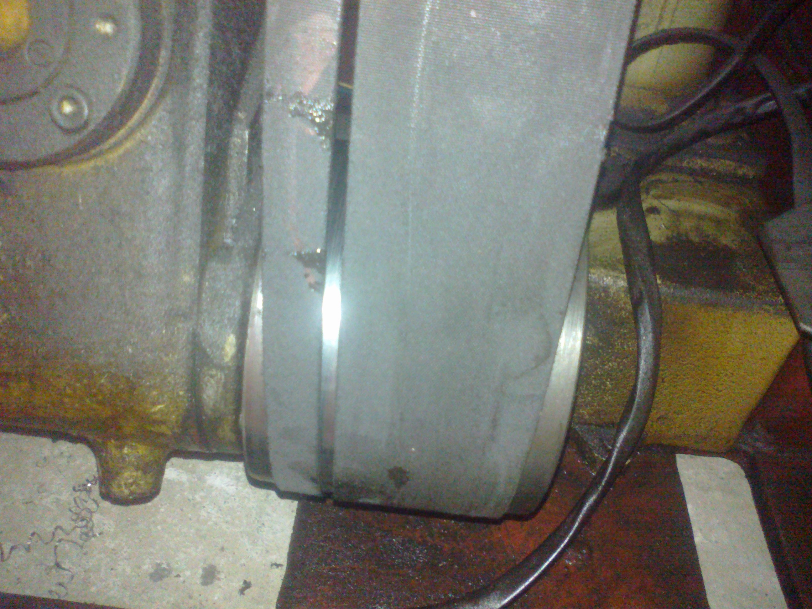

Remeň mam tiež prasknuty šmyka to stale vreteno mi zastavuje včera som ho ešte pritiahol viac tak mi potom v zabere spadol dole s remenice ktora je už pekne vyleštena ktovie či by ju netrebalo trochu zdrsniť aspon brusnym papierom.

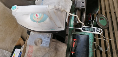

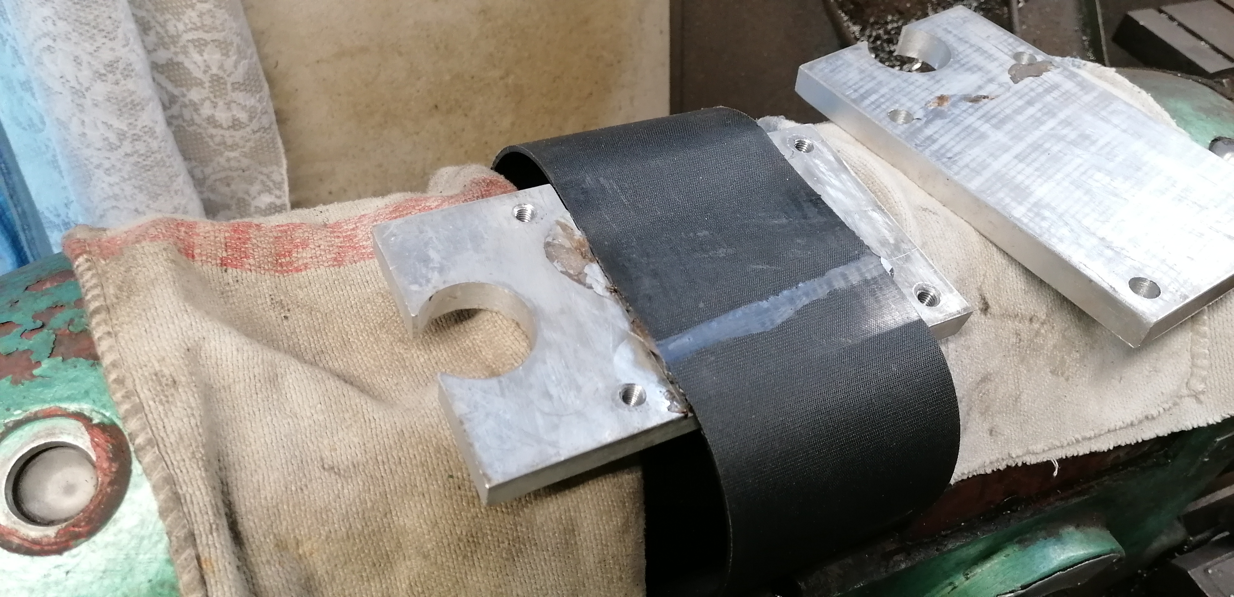

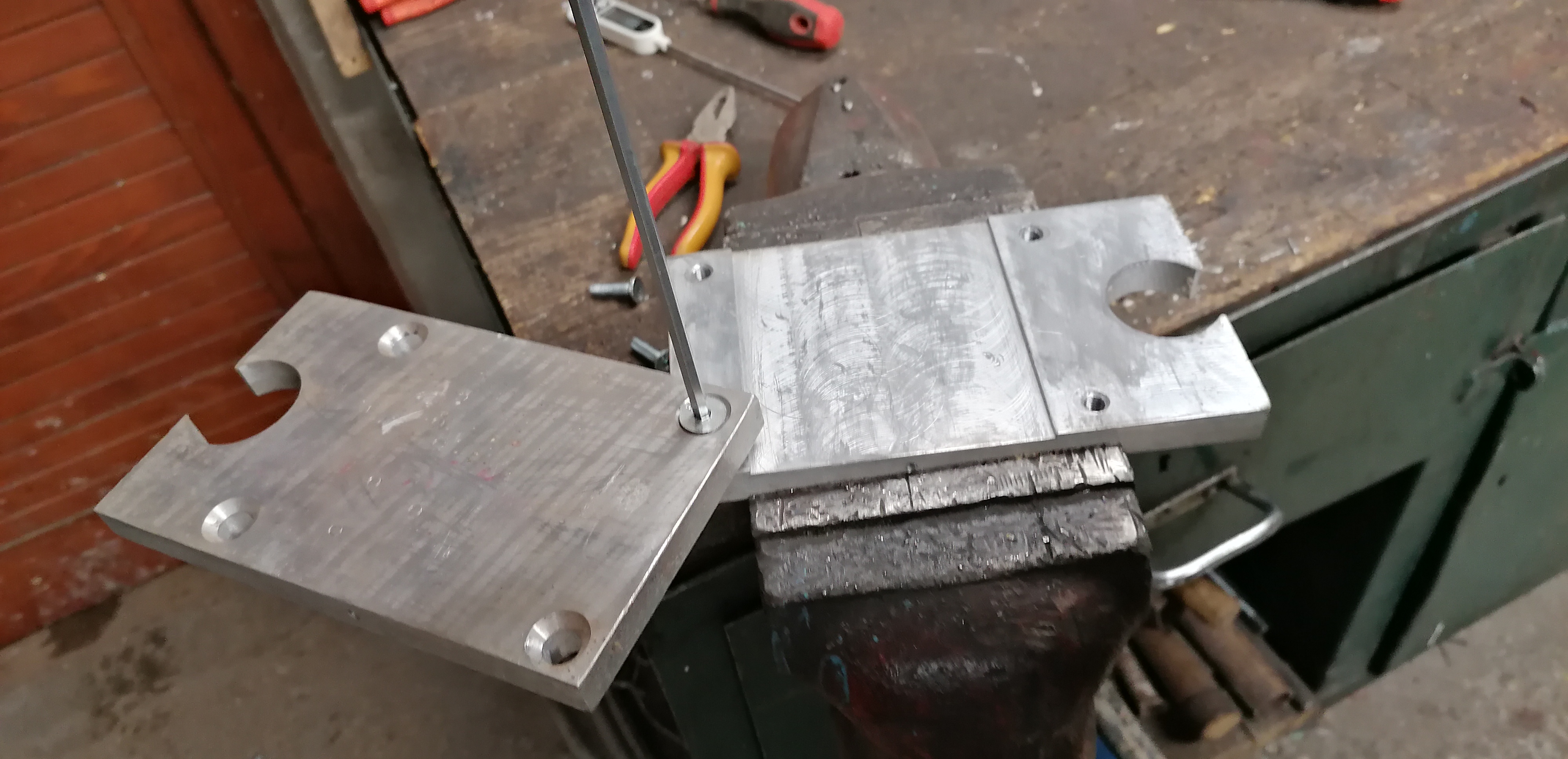

Zdravým, ja som si teraz menil plochy remeň na SV 18 R, objednal som si remeň ktorý už bol zabrúsený, pribalili mi k nemu aj lepidlá a návod ako ho zlepiť. Nezohnal som originál lepičku tak som zohnal 2 hliníkové platničky. Do jednej som zafrezoval drážkou do hĺbky 2mm a šírku podľa pásu 100mm. Na spájanie oboch doštičiek som dal 4ks skrutky M8. Starú žehličku som si predtým nastavil podľa teplomeru na cca 95 stupňov.
