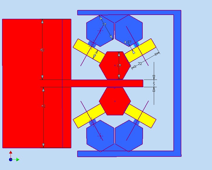

Pohrávam sa z myšlienkou spraviť lineárne vedenie zo šesťhranu. Príklad na obrázku. Prepáčte ako vyzerá neviem to lepšie. Červená je základňa napr na portálke, modrá je posúvajúce sa rameno na žltých ložiskách.
1. je to len pravá strana to isté zľava.
2. vzdialenosť medzi červenými šesťhranmi sa z 5mm zväčší na 250 mm a použije sa len toto napr na osu z.
Ja viem koľajnica je najlepšia v tom súhlasím s vami, ale ako sa pozeráte na toto riešenie. Ešte som tu niečo podobné nevidel, žeby to bola sprostosť? Ďakujem za pripomienky Miro

nemal by si nato pouzit klasicke loziska ale loziska s hrubsim vonkajsim kruzkom, alebo klasicke pojazdove rolny, bezne na to loziska niesu urcene a mohol by stym byt problem, pradsalen vonkajsi kruzok nieje robeny na priamkovy styk zvonku,ale na rozlozenie tlaku na ploche...

Pojazdné rolky čo som videl sú na prichytenie maticou a tu by sa hodila skrutka cez ložisko do šesťhranu, ale je to pravda skúsim nejakú rolku pozrieť, alebo skôr ihličkové ložisko

Bob píše:Jsou i jiné způsoby, jak si komplikovat život :evil: Rosta
Tohle je podle mě nejvýstižnější možná reakce na Tvůj vynález :)
a) šestihrany by musely být kalené a broušené, jinak je životnost bídná
b) jakmile se Ti dostane pod ložisko sebemenší šponka, je s pohybem amen
c) musíš nějak vyřešit nastavení ložisek - natvrdo to nikdy nevyrobíš tak přesně, aby to nemělo vůli ani to nedřelo. Takže další komplikace.
d) počítal jsi cenu 1 metru takového pojezdu?
Když už chceš bastlit, tak 3 ložiska na kalené kulatině jsou ještě únosné řešení. Tohle fakt nééé.

Tak skúsim niečo iné. Miro
