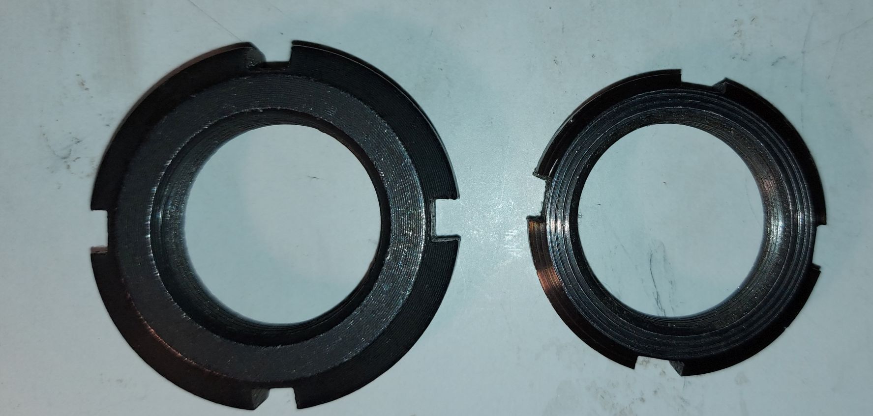

Mám tu dvě matice - první je silnější a ta druhá tenčí a tu bych potřeboval
U nás jsem ten rozměr u nikoho nesehnal a v Číně mají jen tu velkou.
1. průměr 45 mm, tloušťka 10 mm
2. průměr 38 mm, tloušťka 8 mm (asi i kalená)
nemáte někdo ponětí kde jí sehnat?

Máš na mysli asi maticu KM5. To istenie má byť plechom, plastom vloženom na konci závitu alebo skrutkou v matici?

Nemáš fotku nebo výkres?

Sorry, teraz pozerám do tabuliek, že KM5 má priemer 38mm, šírku 7mm a závit M25x1,5 :oops:

matej píše: 5. 12. 2020, 4:36 Sorry, teraz pozerám do tabuliek, že KM5 má priemer 38mm, šírku 7mm a závit M25x1,5 :oops:
Ne je to M27x1,5mm

Rozumiem, zrejme to nie je typizovaná matica. Z pamäti som si najskôr myslel, že to bude asi KM 5, ale po nahliadnutí do tabuliek som zistil, že KM 5 má iné rozmery.

to by přece neměl být problém vyrobit
Příspěvky: 7490
5. 12. 2020, 6:46
jestli to někde neroste hromadně a stačí to od soustruhu, tak ti ji vytočím

testone píše: 5. 12. 2020, 6:46 jestli to někde neroste hromadně a stačí to od soustruhu, tak ti ji vytočím
Já myslím, že v Asii určitě, ale netuším kde levně. Tohle je ta tlustá
https://www.aliexpress.com/item/3302196 ... 1978_1&s=p
Jako spare k frézce Siegu cca 300, ale není zřejmé, že je to ta samá jako u soustruhů řady C2 či C3
https://www.aliexpress.com/item/4001051 ... 5b21Y73elM
Samozřejmě upravit tu tlustou dokážu i sám, ale nechci se s tím trápit.
