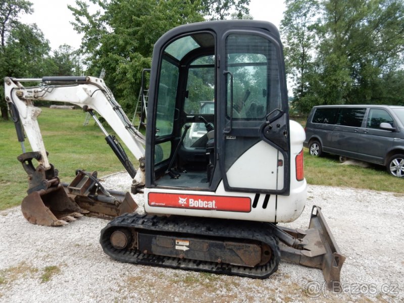

qwer
Příspěvky: 1413
Registrován: 8. 4. 2008, 8:09
6. 12. 2020, 9:18
Minulú zimu som susedovi komplet repasoval uloženia v 2,5t bagríku. Na púzdra som dával 15 260, na čapy 14 220, oboje tepelne spracované. Niektoré púzdra, ktoré neboli moc opotrebované som iba zrenovoval- vyrobil som valcový kaliber ( priemer málo väčší ako opotrebenie puzdra, prednú časť máličko kuželovú), a pomocou tušírovacej farby a fortuny som obnovil kruhový tvar puzdra. Čap sa potom vyrobil podľa puzdra. Na čapy sa navárali zaisťovacie platničky, tie som odpichol z pôvodných čapov. Bol to takýto Bobcat 325-ka.

Příspěvky: 5688
6. 12. 2020, 10:04
A já už viděl bagřík koupený prý po repasu. Po krátké době čepy vůle jak sviňa. Repas proběhl tak, že na povrch čepů někdo navařil housenku do "strmé šroubovice" a flexou to dobrousil aby to vlezlo do futer. Co vám mám povídat, futra vyjódlovaná nepředstavitelně a sváry taky. Jestli někdo budete kupovat bagr po repasu čepů, tak si je pro jistotu vyndejte a podívejte se, jak vypadají ať si taky nenaběhnete.
