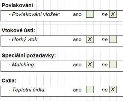

Nevíte co znamená MATCHING u speciálního požadavku na nástroj? Todle mám z referenčního listu nástroje Atek.
13. 9. 2020, 3:31
Aspoň 10 různých možností podle toho, v jakém kontextu to slovo bylo použito.
Musíš uvést víc informací.

To je vše, co vím. Matching ano. V životě jsem to slovo v souvislosti s formou neslyšel a nečetl.

Myslím, že je to "přizpůsobit" nebo "přizpůsobení (se)".

bobik> Neni to nejaky poptavkovy formular? Nemuze to byt sluzba? Matching formy by mohl znamenat posouzeni (prip. i nvrh) vhodnosti designu, materialu, typu atd. vzhledem k zamyslene aplikaci.
Matching obecne znamena vzajemne "spasovani" u mechaniky (zde mozna spasovani polovin formy k sobe), prip. vzajemna vhodnost dvou ci vice komponent k danemu ucelu.
Naposledy upravil(a) Dawe dne 13. 9. 2020, 4:25, celkem upraveno 1 x.
13. 9. 2020, 4:24
A nemohlo by to být ve významu, že něco má sedět? Jako lícovat nebo těsnit nebo co já vím co se u forem používá.

bobik píše: 13. 9. 2020, 1:32 Nevíte co znamená MATCHING u speciálního požadavku na nástroj? Todle mám z referenčního listu nástroje Atek.
ověření že sedí dělící rovina na tušírovacím lisu.
