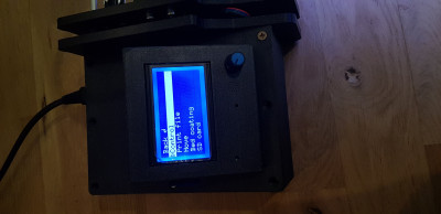

Před asi 10 lety jsem postavil prvni CNC frezku z dřevotřísky a hliníkových profilů. nebyla určena k obrábění ale abych se seznámil s linuxcnc a obecne s problematikou. Tahle frézka skončila u kamaráda a světe div se on na tom dělal celych 10 let. Přidělal na toto monstrum laserovou hlavu a řezal s tím nejaky papírový šablonky ze samolepky na distribuci malých čoček. Nasypat do pytlíku to prostě nejde. Vůle se za těch x let používáni zvětšily na hodnoty mm,ale důmyslnou fintou podepřenim cihlou v obou osách ji bravůrně vykompenzoval. Nebo spíš gravitace ji vykompenzovala. Když sem to viděl, tak jsem mu navrhl, že mu postavim něco menšího, spolehlivějšího a hlavně bezvůlovatějšího.
A tady je vysledek.

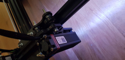

je to taková hračka, ale zdá se že funguje. jako inspiraci jak je z obrázku patrné jsem použil laser NEJE a udělal pár úprav.
V prví řadě jsem chtěl aby to běhalo bez počítače jen s SD kartou, což neje neumí.
pak jsem předělal osu X, protože ten jejich pohon se stojícím řemenem má dost velkou chybu polohování.
V prvni verzi sem to okopiroval tak jak to maj, ale chyba byla 0.2mm a to je moc. Ikdyž byl řemen napnutej, tak to prostě nechodilo. Tím padem vznikla verze 2. kde je motor na bočnici a řemínek běhá dokola stejne jako u druhé osy.
Jako soft jsem zvolil nejdřív Merlina, kterýho mám na 3D tiskárně, ale to není ono, hlavně při gravírování v ploše (rastrování) . nestíhá spínat laser dostatečně přesně. Takže jsem skončíl u repetiera.
Myslel sem si, že než to nakreslím a příjdou díly, vyjde verze 2 kde už by měla být nativně podpora PWM, ale bohužel. Takže jsem skončil u verze 1.0.4 která nepodporuje přímo pwm, tak sem si to tam dopsal a výkon jde regulovat v rozsahu 0-255 nominálního výkonu laseru. Pak mi ještě chyběla funkce jak z menu zapnout laser na nejakej rozumnej výkon tak, aby šel zaostřit, tak sem si to taky dopsal a nakonec sem ještě dodělal do menu rozsvěcení led pasky, která je v profilu 20x20 a osvětluje plochu.
Díly jako motory, kladky, profily 20x20 20x40, displey atd jsem koupil na ebay a zbytek je tištěno na 3d tiskarně. Laser sem použil NEJE 20W (příkon - jak už tu zaznělo v mnoha diskuzich). Ale proti původnímu 0.5W laseru je to značný pokrok. krásně to řeže papír, gravíruje do dřeva atd.

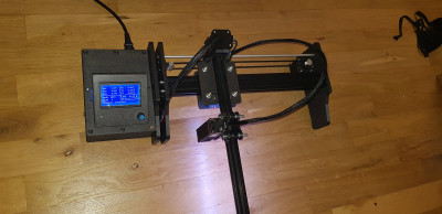

par obrázků jak to vypada v realu.

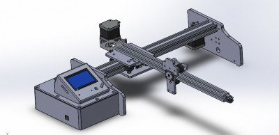

A kdo by chtěl něco podobného stavět přihodím pro inspiraci i solidworksové podklady, které jsem kreslil. Berte to s rezervou,nejsem žádněj konstrukter sběhlej v kreslení, takže tam je pár obezliček, když sem nevěděl jak to nakreslit správně. Takže spíš pro inspiraci. Některý dily jako šrouby sem pro zjednodušení nekreslil. Oproti výkresům, je na realné mašině ještě rozpěrná tyčka která zabraňuje lehkému prohybu bočních desek a minimaluzuje nepresnost.

Arduino mega 2560 Ramps 1.6 grafickej displey s SD čtečkou.
Zdroj ani nevim už jakej.
Větrák 50mm na chlazení elektroniky a driveru

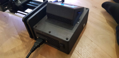

ještě k tomu příjde udělat bedna s odsáváním, aby to šlo používat v místnosti

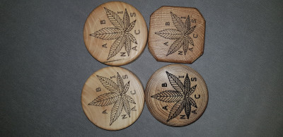

Nechystám se distribuovat trávu, tohle je na krabičky s konopnou mastí. Velikost cca 60mm
Páleno F500 na plný výkon.

Mala vsuvka. Když sem kreslil bednu pro zdroj a arduino, tak sem si stahnul podklady pro samotnotny arduino mega 2560 a podle toho to nakreslil a vytisknul, ale kdyz sem ho tam pak zkousel prišroubovat, tak mi neseděly rozměry. Prohrabal sem šuplíky a zjistil že se děla ve dvou (minimálně) provedení. coz mě zaskočilo. Naštestí stačilo odletovat nepotrebny napájecí konektor a už se to tam vlezlo.

Co se týče hmot, tak máš naprostou pravdu že jejich poměry by to chtělo vylepšit. Sice to mám spojeny s bednou elektroniky se zrojem, ale když sem testoval rychlosti a akcelerace, tak to tancovalo po stole jak zběsily. Co taky chtit od zařízení, který má cely sotva 2kg.
Ale stačilo tomu udělat gumove lepivé nožičky a hned to bylo lepší. Idealni asi bude pro provoz to pevne spojit s nejakou deskou a bednou na odsavani. Pak si myslim, ze se to ani nehne. Proto sem to taky konstrukčně udělal tak aby mohla zůstat bedna řízení mimo bednu s odsáváním a řídit to zvenku. To už ale nechám na novém majiteli.

Pozor na to. Ono to samozřejmě mnohem líp zní, když je v popisku 20W místo 5.5W.
Slušný prodejce, třeba jako NEJE to rovnou napíše do specifikace.
Input power: approx. 12V2A, about20W (without fan power)
Output optical power: 5.5W
Ty horší prodejci nikoli a pak to chudáka kupujícího zmate.
Takže výkon je jen 5.5W a drievko to žiaľbohu rovno neprepali.
Asi by ho to prepalilo, ale podstatne pomaleji a na vic průchodu.

mě se na týhle konstrukci líbí, že potřebuje všehovšudy dva profily. Na rozdil od nejakého rámu kde jich bude za potřebí aspoň 5 a je to tím padem mnohem kompaktnejsi, skladnejší.
Síly při laserování jsou nula nula prd, setrvačnosti taky, takže to letmo uchycený rameno snad ničemu nevadí.

U těchto konstrukcí je zrádné to, že laserová hlava je mechanicky svázaná s mechanikou laseru, ale obráběný materiál je svázán s podložkou.
Takže jakýkoli posun mechaniky po stole je fatální.
Pokud třeba nějaká malá frézka taky poskakuje, tak je to samozřejmě taky špatně. Ale tam je vzájemně mechanicky svázáno vřeteno a obráběný materiál, takže případný posun celého stroje poskočením se ani nemusí projevit.
