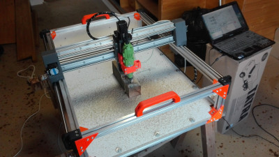

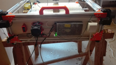

Zatím nevím co snese až dodělám koncaky tak budu ladit posuvy ale chci se dostat na pracovní posuv okolo 3000 _ 5000mm/ min a rychloposuv 10000_15000mm/min

Thomeeque píše: ↑11. 12. 2020, 9:01
shaolin píše: ↑11. 12. 2020, 3:00 To Z-tko si časom vymeň z trapezu na guličkáč.
Odelovaciu dosku vymeň aspoň za interpolátor, ušetríš si veľa starostí, času a môžeš hneď robiť.
Inak konštrukcia sa mi páči. Tiež by som rád videl ako to beží pri frézovaní.
Já teda nevím, ale zrovna ten trapéz na Z bych měnil asi jako poslední. Resp. podle toho, co konkrétně na tom bude dělat. Stejně tak interpolátor. U těch řemenů může mít dost rychlý posuv i s relativně nízkými step rate.
Ten interpolator ti dá dobrú istotu komunikácie s pc a večšiu istotu dobrého výsledku obrábania a podporuje všetko možné potrebné k ovládaniu stroja. Zmenu feedrate, zmenu jog polohovania, atd priamo cez vstupy a nemusíš sa vŕtať v programe. Naviac v truhlárstve, kde ten stroj by mohol gravírovať 3D reliéfy celé hodiny by straty krokov viedli k celkovému zničeniu výrobku.
Taktiež ten guličkáč na 3d je určite lepši na presnosť a rýchlosť, takže nevidím dobrý dôvod v tvojom argumente. Taktiež guličkáč tak nezaťažuje motor vlastným odporom a tým sa eliminuje znova možnosť straty krokov a vzniku rezonancií. A cena v tejto dĺžke asi nebude moc veľká....
Ja som tu podľa rád ľudí pred 8-mimi rokmi vsadil na hw interpolátor k machu a 3f krokové motory a som spokojný.
Příspěvky: 9653
Příspěvek 11. 12. 2020, 10:32
shaolin píše: ↑11. 12. 2020, 9:57 Taktiež ten guličkáč na 3d je určite lepši na presnosť a rýchlosť, takže nevidím dobrý dôvod v tvojom argumente.
Je to o poměru přesnosti ke zbytku stroje (podobné konstrukce tu btw. běžně dostávají pěknou čočku, docela mne překvapuje, že se vám najednou líbí, asi nějaká vánoční akce :D). K čemu ti bude superpřesné Z, když X a Y jezdí hrubým krokem na řemenech.. Ale záleží na aplikaci, jak jsem psal, třeba by to skutečně využil. Rychlost je dobrý argument, ale jen pro některé typy užití, jinde je prakticky zanedbatelná (nepůjde tu o řádový rozdíl).
shaolin píše: ↑11. 12. 2020, 9:57 Taktiež guličkáč tak nezaťažuje motor vlastným odporom a tým sa eliminuje znova možnosť straty krokov a vzniku rezonancií. A cena v tejto dĺžke asi nebude moc veľká....
Rezonance se tím asi neeliminuje, jen se někam přeladí? Ale možná jí to ustojí lépe. Zase přijde o samosvornost, takže bude muset řešit ještě brzdu?
shaolin píše: ↑11. 12. 2020, 9:57 Ja som tu podľa rád ľudí pred 8-mimi rokmi vsadil na hw interpolátor k machu a 3f krokové motory a som spokojný.
Věřim :)
T.
Naposledy upravil(a) Thomeeque dne 11. 12. 2020, 11:04, celkem upraveno 1 x.
Příspěvek 11. 12. 2020, 11:03
Mex píše: ↑11. 12. 2020, 3:16 Nebudou na těch 1300mm nepodepřené tyčky 20mm trochu málo?
Pardon.
Thomeeque mě opravil (děkuji), že tam jsou podepřené tyčky. Tak to bude lepší.
I když jsi na hliníku opravdu šetřil.
xener
Příspěvky: 855
Příspěvek 11. 12. 2020, 11:20
mne sa to paci, stotiny sa na dvierkach kuchynskeho nabytku nahanat nebudu, nastroj co tam bude chodit , ak tam teda ostane ta frezka s tou konstrukciou nema ako pohnut, takisto pri uberoch pri 3d frezovani to konstrukcne musi zvladnut s tymi profilmi, takze neviem co by tu bolo vycitat. samozrejme ze sa vsetko da spravit lepsie, aj najlepsia masina, ale na co je toto urcene, na to to ma dostatocne dimenzovanie. snad len ten remenovy pohon , tam si neie som isty ci to pri takej dlzke zvladne pozadovanu rychlost a nepreskoci o zub dva pri pridsej zmene smeru alebo brzdeni.

Taková malá technická: Tie modré (a asi aj čierne) funkčné časti máš z tisknutého plastu? :D
Příspěvek 11. 12. 2020, 11:36
xener píše: ↑11. 12. 2020, 11:20 ... nastroj co tam bude chodit , ak tam teda ostane ta frezka s tou konstrukciou nema ako pohnut ...
To si taky vždycky říkám než pustím vřeteno.
A pak si zas a znovu uvědomím, jak jsem se opět mýlil. ;-)
A to tam mám toho hliníku o dost víc, a rozjezdy třetinové.
Proto jsem se ptal, jestli už to vřeteno roztočil a zajel nástrojem kousek do dřeva. I kdyby měl tlačit portál ručně, jako se to dělá u ruční horní frézky.
Ale samozřejmě mu přeji úspěch s spokojest se strojem.
Jedna historka z natáčení: jedna firma, pro kterou dělám, vyrábí jeden kus nějakého měřicího zařízení. Taky je to taková vysoká koza na hubených nohách. Nebude to nic obrábět, jen se tam dost rychle točí nějaké nevelké hmoty (3-5000RPM). Teoreticky i velmi dobře vyvážené.
No a výsledek je, že kdyby nesídlili v přízemí, tak by už dávno všichni ze zoufalství skočili z okna. Chytá to děsné rezonance. Mnohem větší, než bych si vůbec odvážil tipovat. Už to mají zavětrované ze všech stran, ale stejně se to třepe jako mokrý pes.
Luban
Příspěvky: 111
Registrován: 24. 12. 2012, 11:08
Příspěvek 11. 12. 2020, 11:44
Ano modré a černé věci jsou tisknuté už jsem to zkoušel na jiném stroji a fungují dobře a určitě kuličkový šroub dávat nebudu zda se mi to zbytečný

Předchozí tištěná mašina taky na remenech a ovládaná arduinem grbl

Luban píše: ↑11. 12. 2020, 11:44 Ano modré a černé věci jsou tisknuté už jsem to zkoušel na jiném stroji a fungují dobře a určitě kuličkový šroub dávat nebudu zda se mi to zbytečný
aky plast? abs alebo petg?
asi to tiez vyskusam, mozno je toto cesta proti rezonanciam na takejto konstrukcii.
t256
Příspěvky: 3029
Příspěvek 11. 12. 2020, 12:28
Luban píše: ↑11. 12. 2020, 9:47 Zatím nevím co snese až dodělám koncaky tak budu ladit posuvy ale chci se dostat na pracovní posuv okolo 3000 _ 5000mm/ min a rychloposuv 10000_15000mm/min
Mi se ty remeny na tiskarne roztrhaly pri rychlosti cca 400mm/sec, ale co je myslim podstatnejsi protoze tiskarna nema zadny zaber, akcelerace jsem mel na 5000mm/s2
Ale jak uz jsem zminil, mel jsem uzsi. Tahalo to ale jen hmotnost v podstate 4 motoru nema17 a 30cm linearniho vedeni se ctyrma voziky.
Luban
Příspěvky: 111
Příspěvek 11. 12. 2020, 12:31
Je to tištěné s petg na 60% výplň a drží to docela slušně

No tak na gravírku do dreva je to snáď OK :) PETG je taká plasto-guma, tak aspoň že sa to nezlomí :D
